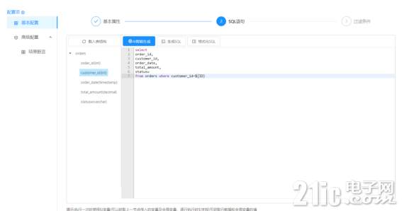

SQL节点中逐行去补全数据
例如下面表中的客户数据只有客户的相应信息,如果CDC监听到有客户数据发生变化时**能实时合并这个客户的订单的相关数据到这条记录中就可以通过上方式进行实现
上述表中只有客户数据,没有订单数据
订单数据在另外一张表中,但是CDC监听到的是客户变化数据
通过客户表中的id和订单表中的customer_id进行关联合并订单表中的数据到客户表中
在实时流节点后面的sql中写上sql语句即可合并数据到实时监听到的数据流中
SQL数据处理节点配置
