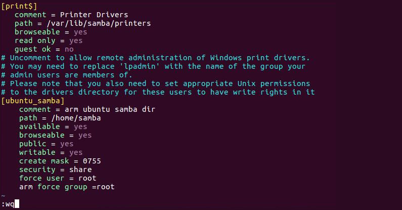

sudo vi /etc/samba/smb.conf
添加如下内容:
这些信息都是 samba 的说明和设置,把这些复制上,格式要设置对,使用 Tab 键缩进,然后把注释删
除,不然可能会出错。
[ubuntu_samba]
comment = arm ubuntu samba dir #说明
path = /home/samba #共享的 samba #目录
available = yes #允许访问
browseable = yes #可以浏览
public = yes #公开
writable = yes #可写
create mask = 0755 #当外部创建新文件时的权限
security = share #共享模式
force user = root #在外部添加新文件时,文件的所有者
arm force group =root #在外部添加新文件时,文件的所在组
