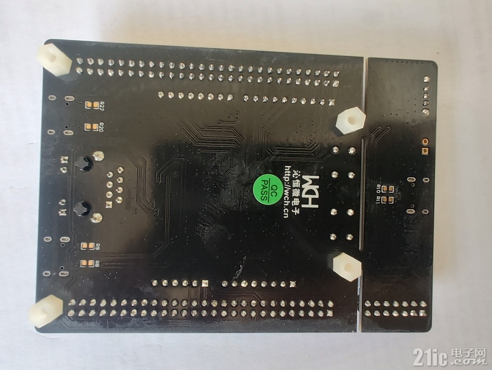

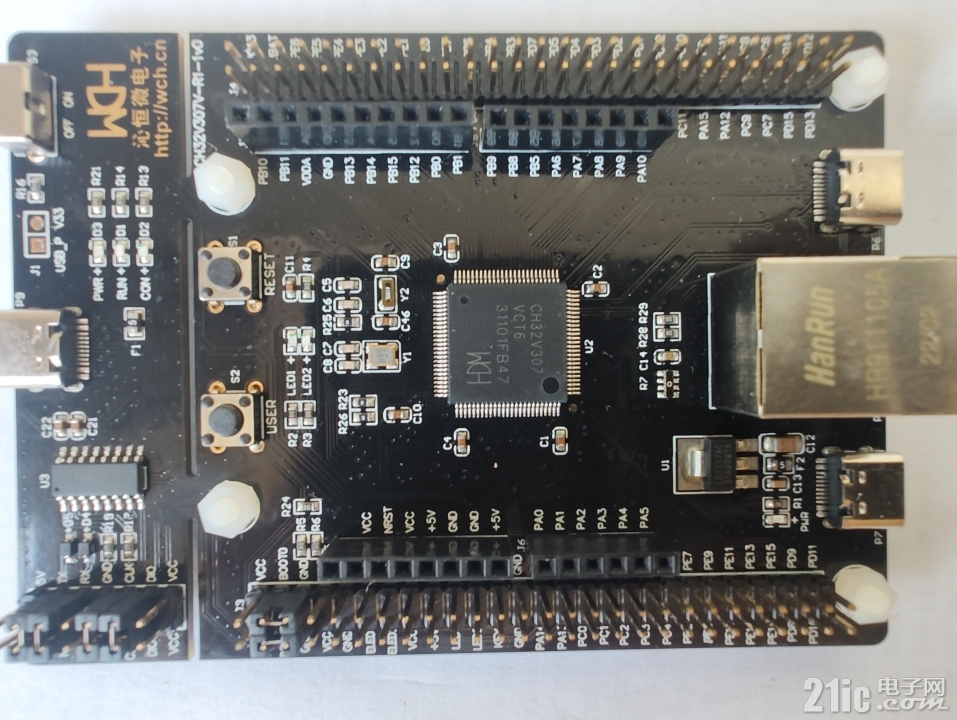

CH32V307开发板是去年买的,买了很长一段时间了,最近才想到拿出来测试一下子.
首先还是上图吧.
板子还是很威武的,全黑.
个人比较禧欢这个板子的, 因为符合本人对开发板的期待: 一就是自带调试器,省去了很多插线的工夫, 二就是资源开放度高. 基本上所有引脚都有排针排母.
最近几年买了很多开发板子, 当初买这块板子的原因就是想看看RISCV内核的一些特点, 但是一直也没有打开包装测试. 最近终於下决心测试了一把. 下面就是一些测试的过程记录.
首先这个芯片是WCH自己根据开源项目打造的RISCV内核的MCU. 比较难得的是还带上了FPU, 对标ARM的话大约Cortex M4F的水平了.

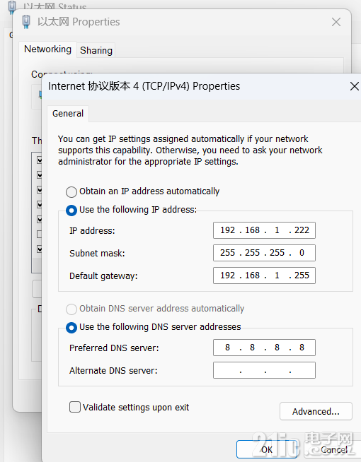

至此软件Broker,订阅者都已经配置好了.接下来就是连接开发板,配置固定的IP.
其中板子的IP:
  1. u8 IPAddr[4] = { 192, 168, 1, 10 };                 //IP address
因此把开发机的IP也固定到这个网段:
主要代码都是使用官方例程中的MQTT代码,主循环里改了一点点:
