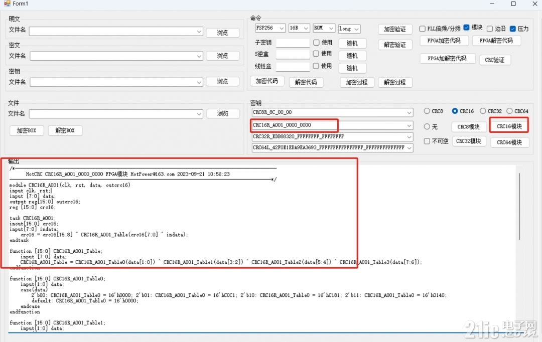

 楼主| hotpower 发表于 2023-9-21 10:58 | 显示全部楼层 |阅读模式
  1. /*-----------------------------------------------------------------------------------------------
  2.       HotCRC CRC16R_A001_0000_0000 FPGA模块 HotPower[url=home.php?mod=space&uid=516618]@163.com[/url] 2023-09-21 10:56:23
  3. -----------------------------------------------------------------------------------------------*/
  4. module CRC16R_A001(clk, rst, data, outcrc16)
  5. input clk, rst;
  6. input [7:0] data;
  7. output reg[15:0] outcrc16;
  8. reg [15:0] crc16;
  9. task CRC16R_A001;
  10. inout[15:0] crc16;
  11. input[7:0] indata;
  12.     crc16 = crc16[15:8] ^ CRC16R_A001_Table(crc16[7:0] ^ indata);
  13. endtask
  14. function [15:0] CRC16R_A001_Table;
  15.     input [7:0] data;
  16.     CRC16R_A001_Table = CRC16R_A001_Table0(data[1:0]) ^ CRC16R_A001_Table1(data[3:2]) ^ CRC16R_A001_Table2(data[5:4]) ^ CRC16R_A001_Table3(data[7:6]);
  17. endfunction
  18. function [15:0] CRC16R_A001_Table0;
  19.     input[1:0] data;
  20.     case(data)
  21.         2'b00: CRC16R_A001_Table0 = 16'h0000; 2'b01: CRC16R_A001_Table0 = 16'hC0C1; 2'b10: CRC16R_A001_Table0 = 16'hC181; 2'b11: CRC16R_A001_Table0 = 16'h0140;
  22.         default: CRC16R_A001_Table0 = 16'h0000;
  23.     endcase
  24. endfunction
  25. function [15:0] CRC16R_A001_Table1;
  26.     input[1:0] data;
  27.     case(data)
  28.         2'b00: CRC16R_A001_Table1 = 16'h0000; 2'b01: CRC16R_A001_Table1 = 16'hC301; 2'b10: CRC16R_A001_Table1 = 16'hC601; 2'b11: CRC16R_A001_Table1 = 16'h0500;
  29.         default: CRC16R_A001_Table1 = 16'h0000;
  30.     endcase
  31. endfunction
  32. function [15:0] CRC16R_A001_Table2;
  33.     input[1:0] data;
  34.     case(data)
  35.         2'b00: CRC16R_A001_Table2 = 16'h0000; 2'b01: CRC16R_A001_Table2 = 16'hCC01; 2'b10: CRC16R_A001_Table2 = 16'hD801; 2'b11: CRC16R_A001_Table2 = 16'h1400;
  36.         default: CRC16R_A001_Table2 = 16'h0000;
  37.     endcase
  38. endfunction
  39. function [15:0] CRC16R_A001_Table3;
  40.     input[1:0] data;
  41.     case(data)
  42.         2'b00: CRC16R_A001_Table3 = 16'h0000; 2'b01: CRC16R_A001_Table3 = 16'hF001; 2'b10: CRC16R_A001_Table3 = 16'hA001; 2'b11: CRC16R_A001_Table3 = 16'h5000;
  43.         default: CRC16R_A001_Table3 = 16'h0000;
  44.     endcase
  45. endfunction
  46. always @(posedge clk or negedge rst)
  47. begin
  48.     if (!rst)
  49.     begin
  50.         crc16 <= 16'h0000;
  51.     end
  52.     else
  53.     begin
  54.         CRC16R_A001(crc16, data);
  55.         outcrc16 <= crc16;
  56.         crc16 <= crc16;
  57.     end
  58. end
  59. endmodule
