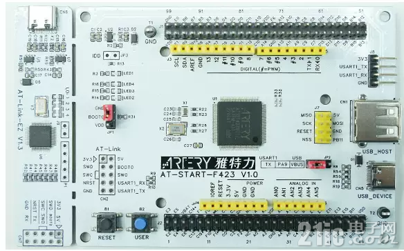

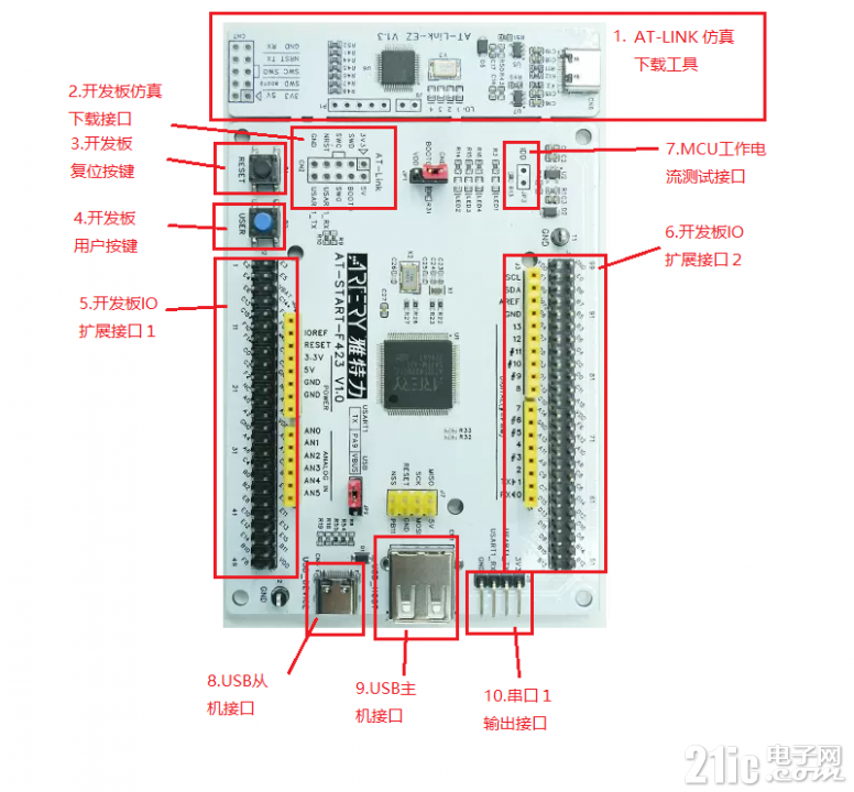

一、首先是AT-START-F423开发板的板载硬件资源分析:
1.开发板上自带有AT-Link仿真开发工具,对于开发仿真程序应用情况非常方便,硬件USB输入接口使用TYPE-C接口.
2.开发板MCU仿真下载接口,用于代码仿真调试。
3.板载复位按键,用于复位MCU。
4.板载用户按键,用于调试IO按键等功能。
5.板载MCU的IO口扩展引出,方便用户外接其它模块或设备进行程序开发。
6.板载MCU的IO口扩展引出,方便用户外接其它模块或设备进行程序开发。
7.板载MCU电流测试端口,默认板子上用0欧电阻短接了,所以没装排针,用户如果需要进行MCU的电流测试,需要将板子上的R13电阻拆掉,再在排针两端串入电流表进行电流测试。个人觉得这点做的非常好,很多开发板都没有这个电流测试端口,如果需要调试程序的低功耗等模式,需要割开板子上的电源线路铜皮才能测试,非学不方便。
8.USB从机接口,用于仿真USB设备,例如HID,虚拟串口,虚拟U盘等。
9.USB主机接口,用于仿真USB主机,例如U盘读写。
10.板载串口1输出,开发板特别单独引出了串口1(包含电源输出),方便用户进行仿真调试。比喻ISP下载,外接功能模块调试。
更多开发板的功能设置介绍,可以参考官方的开发板用户手册“UM_AT_START_F423_V1.00.pdf”

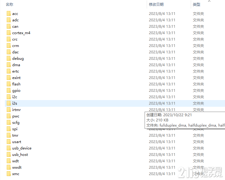

三、AT32F423驱动库文件分析
官方的驱动库文件已经包含了大部分应用所需的基础模板文件。方便用户进行基础的程序开发移植。
相关的模板工程文件路径:AT32F423_Firmware_Library_V2.0.2\project\at_start_f423\examples
模板工程包含MCU所有内部功能的基础功能演示,主要列表如下:
因为模板工程很多,这里不一一进行分析。

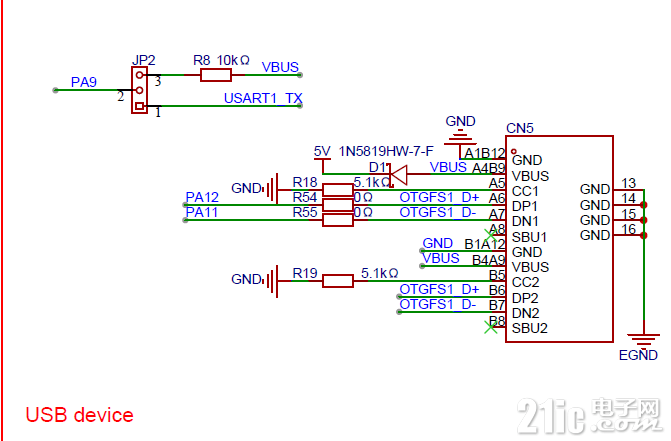

1.1 板载USB从机硬件电路
从硬件原理图可以看到,USB接口是连接到MCU的PA11和PA12脚的。

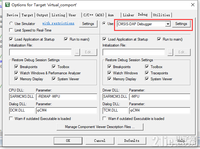

  将virtual_comport文件夹复制到电脑的其它盘非中文目录下,打开例程文件夹,选择mdk_v5工程目录并打开工程,注意这里官方只提供的Keil V5下的测试工程。
  打开工程后,首先进入工程设置选项,设置编绎环境为V6,注意,这里因为选择的V6版本进行编绎,所以勾选了使用微库。
设置好编绎环境后,再设置调试工具,因为AT-LINK的属性是CMSIS-DAP设备,所以我们要选择CMSIS-DAP.
保存设置,然后编绎,编绎成功后下载到开发板,然后用USB线连接开发板的USB从机接口与电脑,打开电脑的设备管理器后会发现电脑中出现了一个USB转串口的虚拟串口号出来。在我的电脑上显示的串口号是8。

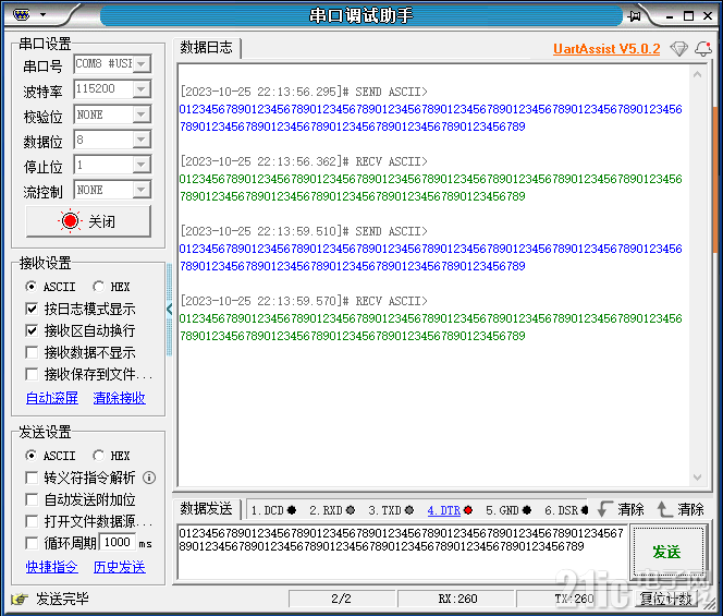

根据例程的使用说明,用杜邦线短接开发板上扩展IO接口的PA2和PA3。
打开电脑上的串口调试助手,发送数据,测试结果发送接收正常。

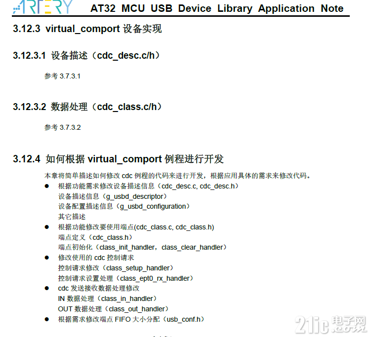

?为什么是短接开发板上的PA2和PA3?
关于USB虚拟串口的例程相关文件说明,可以参考USB库文件使用手册AN0097的说明(AN0097_AT32_MCU_USB_Device_Library_Application_Note_ZH_V2.0.2.pdf)
打开例程的main.c,分析代码,在主函数开始,主要执行了串口端口定义、USB端口定义、USB虚拟串口初始化、相关的中断函数等功能,这里主要的函数有USB虚拟串口设置函数,在其中进行了相关的串口功能配置。
