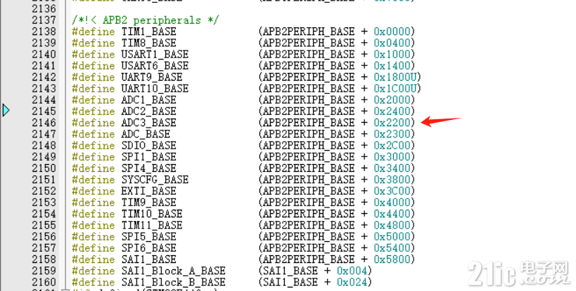

之前讲了APM32F411 相比APM32F407和ST411等的ADC2基址地址不同,需要对标准库的stm32f4xx.h中的ADC2_BASE进行修改。

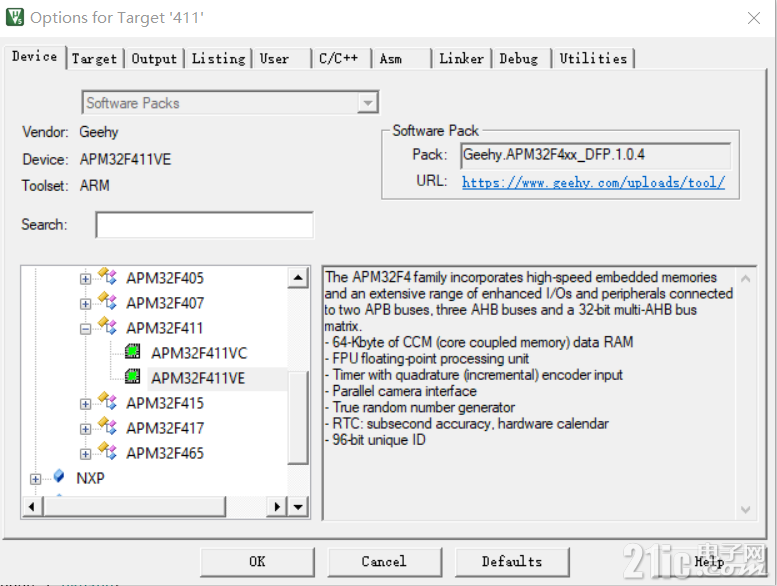

第一步:将407的工程修改为411的工程。
1、更改芯片选型
2、更改工程宏定义

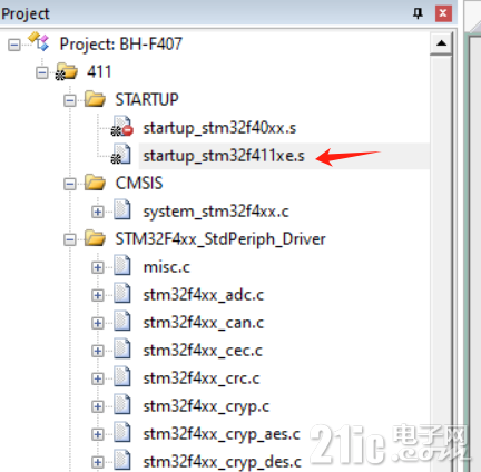

3、启动文件更改为411的
4、时钟配置中外部晶振默认是有源晶振,使用无源晶振可以修改。

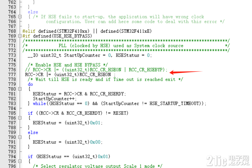

这样就能将原本407的工程修改为适配411的工程。
第二步:修改增加APM32F411的ADC2配置
1、更改ADC2基地址

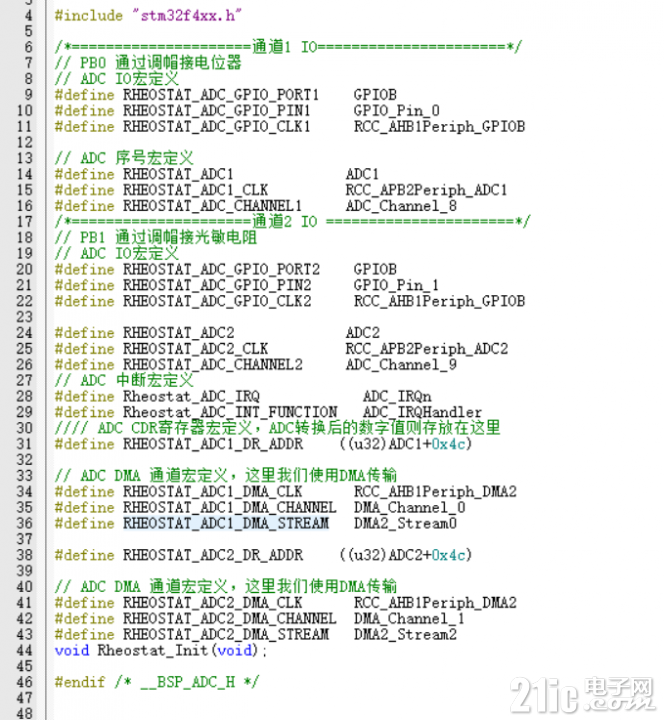

2、ADC.h文件中增加ADC2的宏定义和DMA的宏定义
