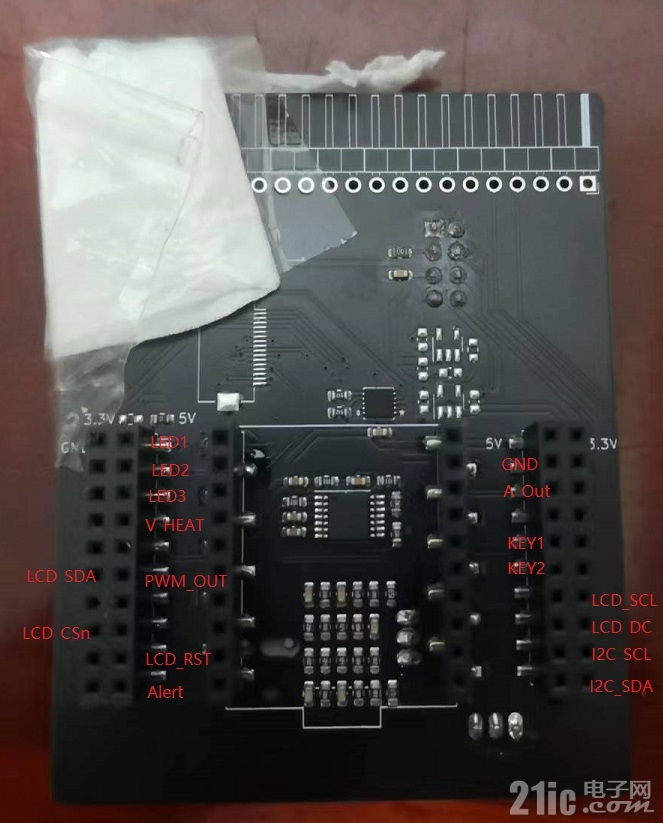

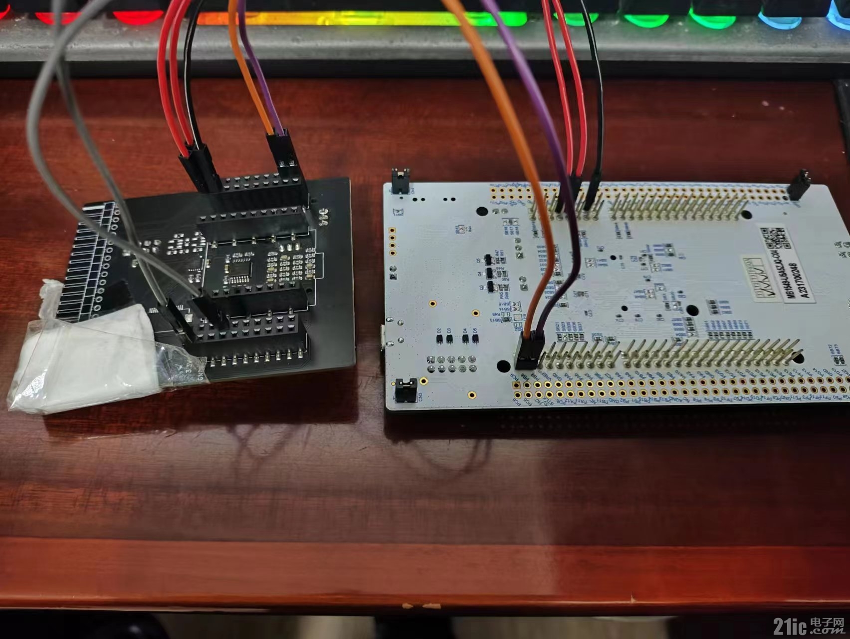

本次使用一块扩展板上的NST112温度传感器作为硬件,温度传感器为纳芯微的NST112。
700b92e88f62d7035a221add344e342f
拓展板的界限引脚定义为和开发板与传感器器模块的接线图如图所示。
258d31aeaa88bae78ec60d268c3f4d45
9397c5a1f3fb52152a09b8a7cf9ba17e

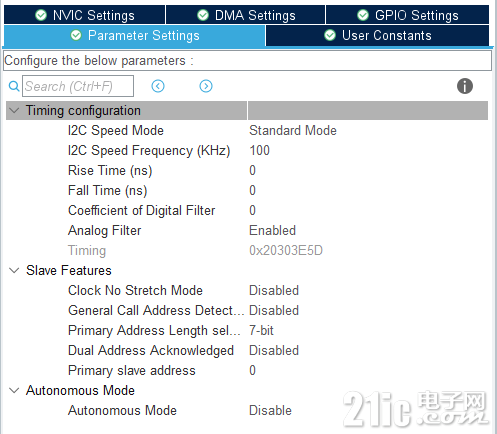

在CubeMX界面中会自动初始化开发板上的部分外设,比如串口、调试口、LED等,本文通过I2C1控制传感器,使用的PB8和PB9,选择对应管脚的复用功能,并在I2C的配置界面选择相应的I2C通讯参数。
b6466146184f5cc5f6bebcb097316768
完成上述操作后,保存配置并生成相应的外设初始化代码。

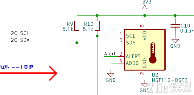

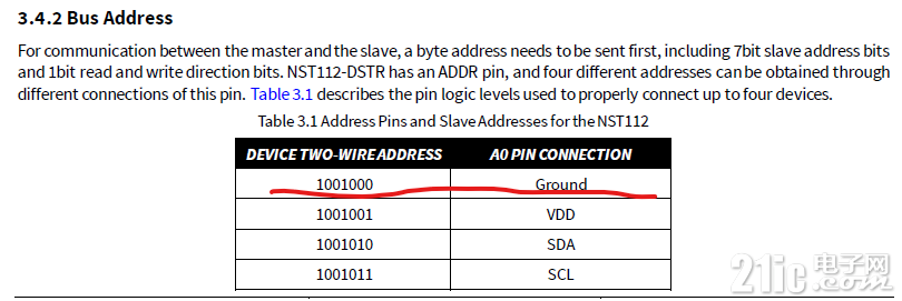

通过查看数据手册可知,ADD引脚的接线方式决定芯片的从机地址,结合原理图可知传感器的从机地址为0x48。
7c88a25f3e186b4ee1fa1367741b42d9

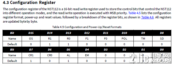

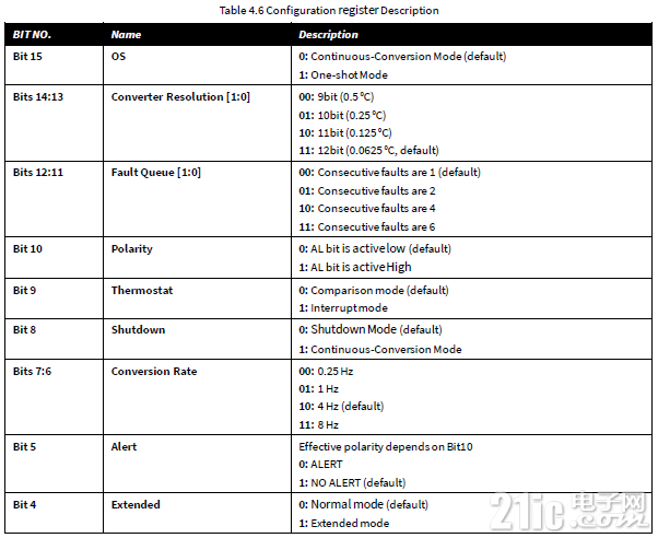

查看数据手册,可知NST112的寄存器一共有4个:配置寄存器、温度寄存器、温度上限寄存器以及温度下限寄存器。
在数据手册查看配置寄存器的介绍,在默认状态下,传感器工作在连续转换的工作模式下,转换分辨率为12位。
b36c2a69f59d0361e859dcf3f74075f9
f5b1017f1c5b883376410e8228b525b6

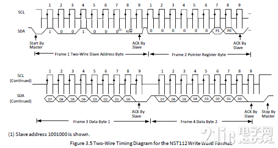

写操作的数据域为寄存器地址和两字节的数据,16位数据的高字节在前。
9544ffbccf98ccec141e9b9f5ccadfb8

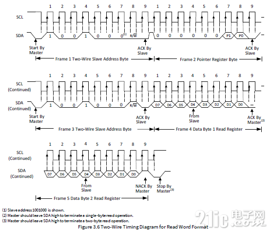

读操作的方式位,先写入寄存器地址,后进行读取。
综上,可以写出传感器寄存器的读写函数如下:

传感器在默认模式即可以实现温度检测,实现温度的读取,实际上只要实现读取温度寄存器值的函数即可。函数如下

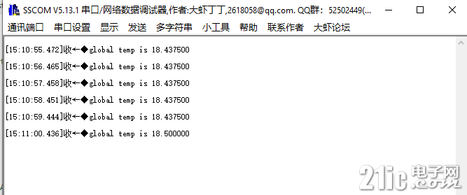

实际的温度通过串口打印效果如图。
