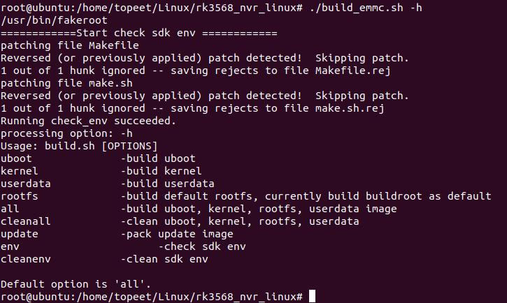

输入以下命令查看编译命令:
./build_emmc.sh -h

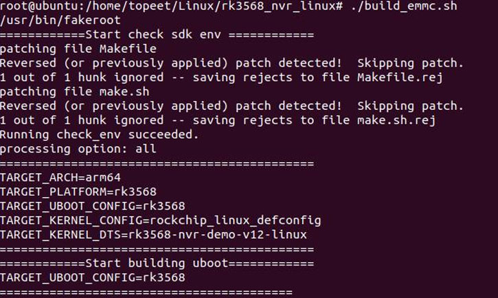

在源码的根目录下,输入以下命令完整编译源码,如下所示:
./build_emmc.sh

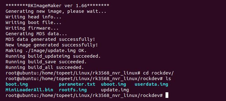

编译生成的镜像统一放在 rockdev 目录下,如下图所示:

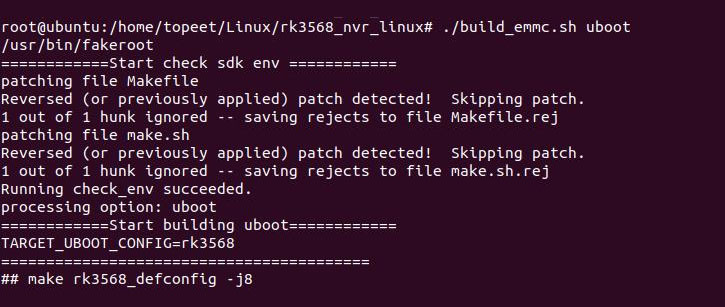

输入以下命令,单独编译 U-boot,如下图所示:
./build_emmc.sh uboot

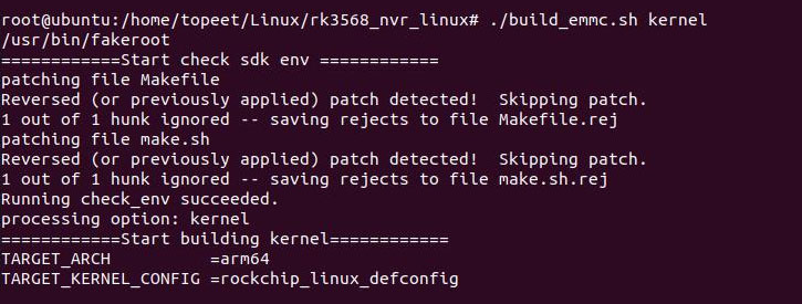

输入以下命令,单独编译内核,如下图所示:
./build_emmc.sh kernel

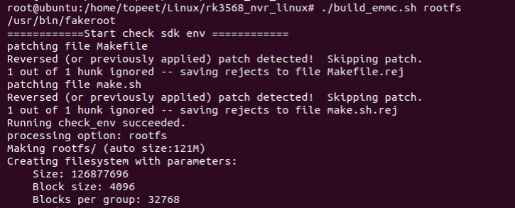

输入以下命令,执行命令之后,会将 build/rootfs 目录打包成特定格式的 img 镜像。客户
可以在 build/rootfs/ 目录下自行增删根文件系统内容。
./build_emmc.sh rootfs

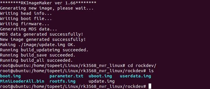

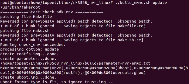

在编译完 U-boot,kernel,rootfs 各部分编译完成之后,输入以下命令打包镜像:
./build_emmc.sh update
