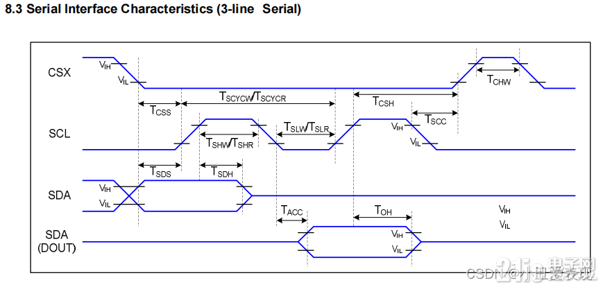

下图是芯片的写操作时序,首先,可以看出空闲时,SCL为低电平,当需要进行写入数据时,我们首先需要设置CS引脚为低电平(使能从设备接收数据),接下来将SCL引脚的输出由空闲状态的0变为1,此时,SDA引脚的的数据就会被写到显示屏中(每次写进一位二进制到接收端的移位寄存器中,当移位寄存器的数据满了,就会自动将移位寄存器的内容存入到接收端的接收缓冲区中)。

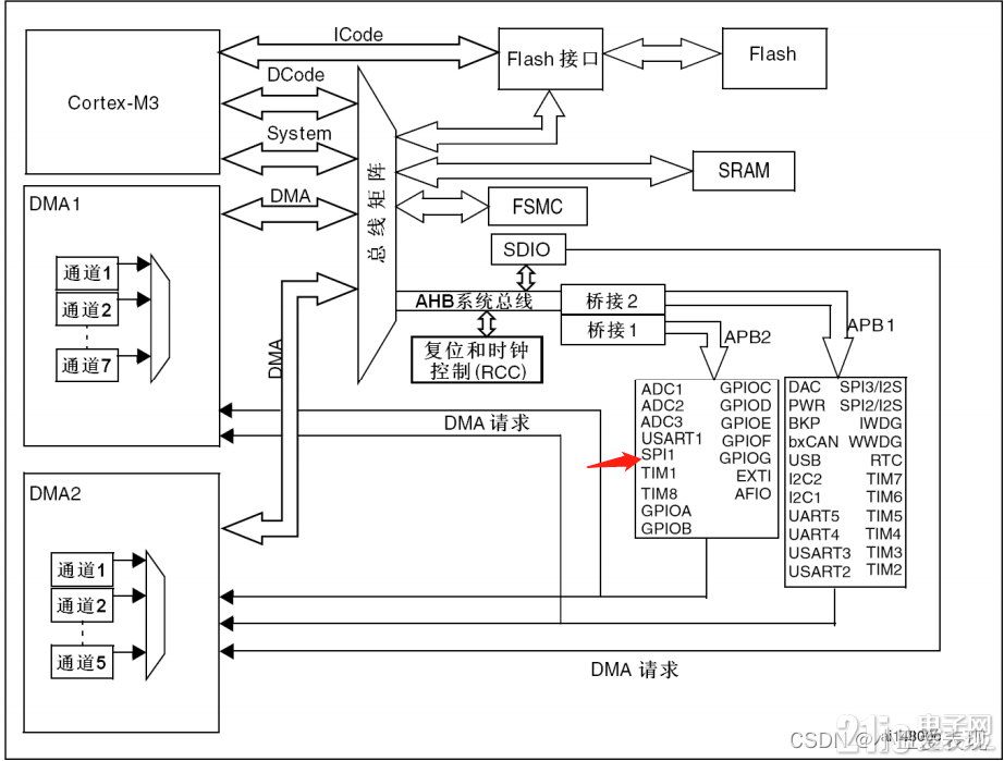

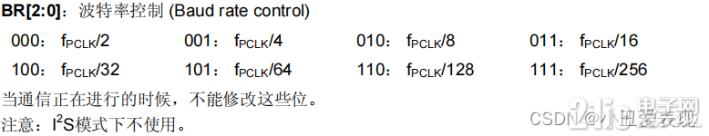

1. 通过 SPI_CR1 寄存器的 BR[2:0] 位定义串行时钟波特率。(数据传输速度,下图中fPCLK为spi所在的时钟总线的时钟频率,SPI1在APB2时钟总线上)

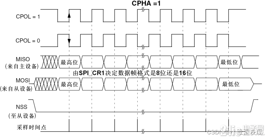

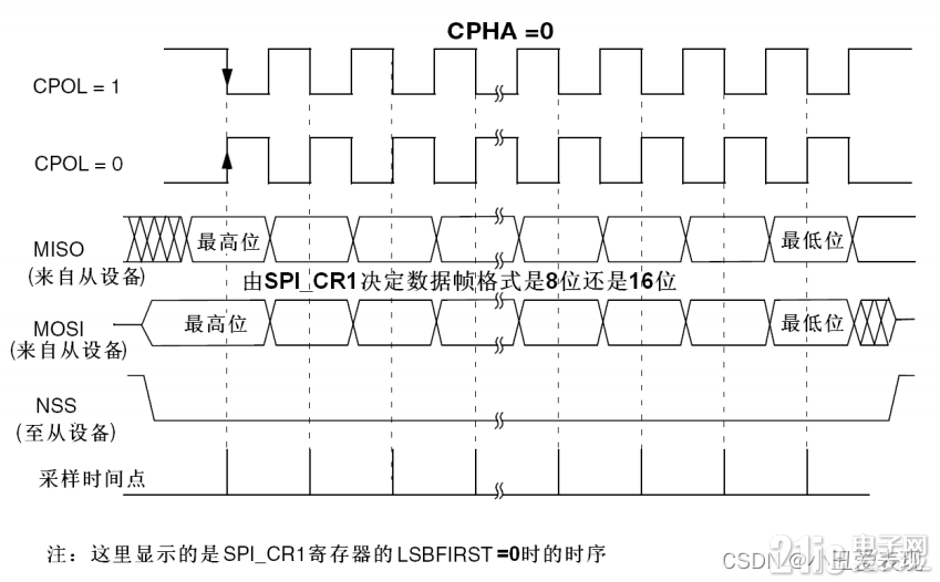

2. 选择 CPOL 和 CPHA 位,定义数据传输和串行时钟间的相位关系 。如下图,这就是配置我们刚才时序图中说到的SCL空闲时钟和SCL由低变高时将数据读入,这里我们配置CPHA=0,CPOL=0;如果接收端的时序要求是其他就按照其他来配置。

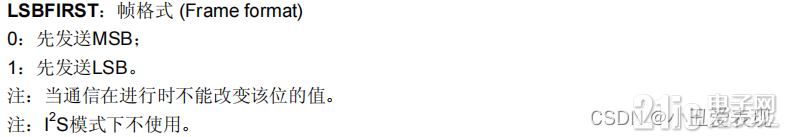

3. 设置 DFF 位来定义 8 位或 16 位数据帧格式。这里我们设置为8位。
4. 配置 SPI_CR1 寄存器的 LSBFIRST 位定义帧格式。先发送MSB的意思是先发送高位,比如发送10101010,从左往右发送;而先发送LSB 则相反。这里我们设置为先发送MSB。
 楼主| ead5ah 发表于 2024-1-31 14:00 | 显示全部楼层
