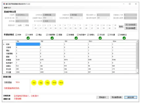

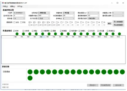

① 打开 Touch Key Tool Menu,选择高灵敏度触控
② 参数配置,进入触控调试
a) 选择项目使用的 Ftouch MCU 以及勾选使用的 TK 通道,如图所示:
b)设置应用的基本信息如下:
应用类型:选择弹簧按键
按键类型:选择单按键 或者组合按键(双键)。根据实际项目需要选择。
隔空距离:选择 0
c) 配置触控算法运算的相关参数

d)选择通道,配置参数完成后点击“确定”按钮,此时通道选择上锁,不能进行设置。若 需要更改通道,需要点击“取消”按钮。
注意:由于调试触摸需要用到烧录口上的 UART 资源,部分型号烧录口也具有 TK 功能,因此在触摸调试软件上面进行触摸调试时无法调试这两路的参数。若用户需 要用到这两个 TK 口,请发送“烧录脚做触摸调试方法”获取答案。

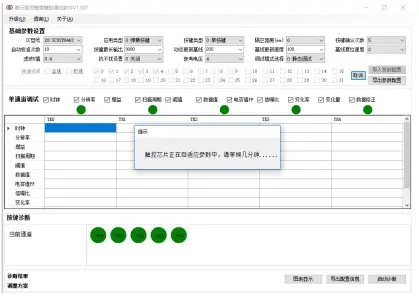

③ 触摸按键参数自适应
用户点击“确定”按键后会进入按键参数自适应阶段,此时需要等待几十秒到几分钟的 时间,具体时间和按键的个数有关,直到弹出的提示窗口关闭,自适应完成。在此过 程,需要用户安装好整机,请勿对面板以及面板周围进行任何操作。如果出现无法连 接的提示,请发送“触摸静态调试无法连接”获取答案。

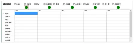

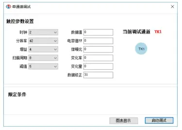

④ 进行单通道调试
a) 在通道调试区点击对应通道绿色的按钮,进行单通道调试界面:
b)设置触控相关参数
时钟:保持默认,不进行改动
分辨率:保持默认,不进行改动
增益:保持默认,不进行改动
扫描周期:设置范围 1-32,单位为 128us。数值越大,该键扫描时间越长,变化 量越大。
阈值设置:设置范围 1-8,数值越大,灵敏度越低,反之亦然。如设置值为 5, 即阈值设置为变化量的 50%,当数据变化超过阈值认为有键。建议设置为 5。
一般情况下,按键经过自适应过程,用户无需修改以上参数,直接点击启动调试。

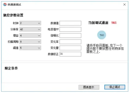

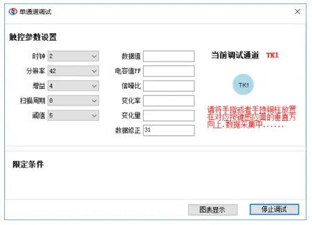

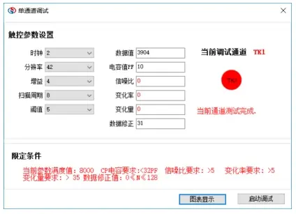

c) 点击“启动调试”按钮进行调试:
调试分两个过程:无触摸过程以及触摸过程。请按照界面的提示相应进行操作。该 过程大约需要 15 秒。
不触摸过程:
触摸过程:

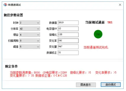

注:软件显示的 TK 通道与 MCU 规格书一致,请根据实际 PCB 的 layout 布局,操作 对应的按键,否则得到的结果将会错误!
调试结束:若调试通过,则下图界面内显示绿色图标
若调试不通过,则显示红色图标,不通过的项目会红色字体标出。

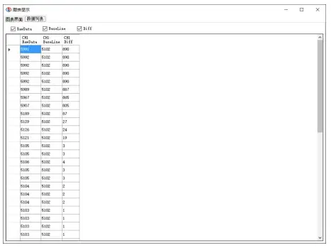

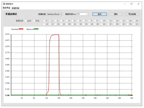

d)点击“图表显示”按钮,再按“启动”按钮可以实时的观察数据变化
依次调试每个按键,调至按键均通过。

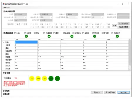

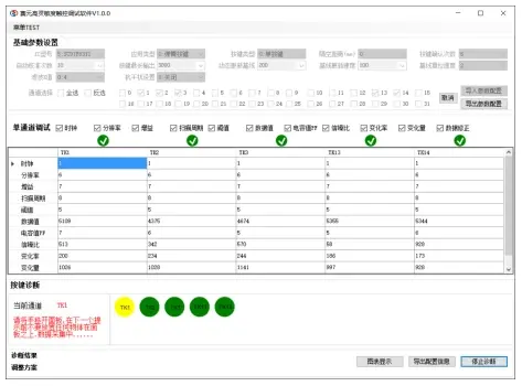

⑤ 进行按键诊断:
按键诊断是分析按键间的相互影响的过程。若按键间的相互影响比较大,会影响到按 键的性能。点击“启动诊断“按钮;
        若诊断不通过,请根据诊断结果和调整方案,调整硬件 Layout。
         如下图是诊断不通过的提示语:

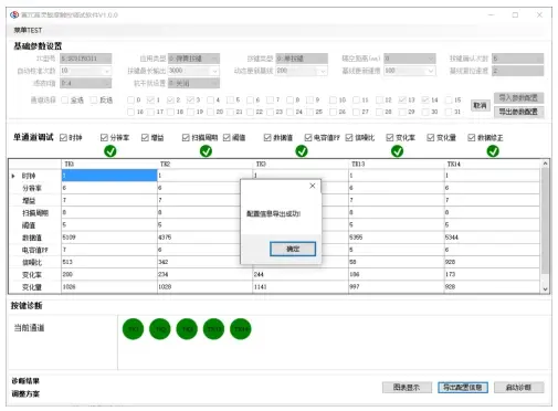

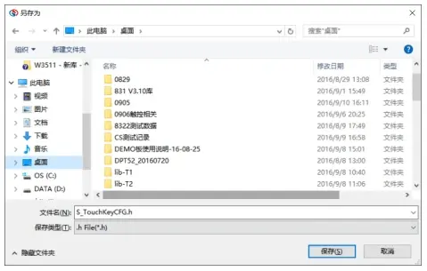

⑥ 完 成 按 键 诊 断 并 且 测 试 通 过 后 , 点 击 “ 导 出 配 置 信 息 ” 按 钮 生 成 配 置 文 件 S_TOUCHKEYCFG.H
⑦ 将导出的生成配置文件 S_TOUCHKEYCFG.H 复制到工程中覆盖之前的参数,即完成了 静态调试。
