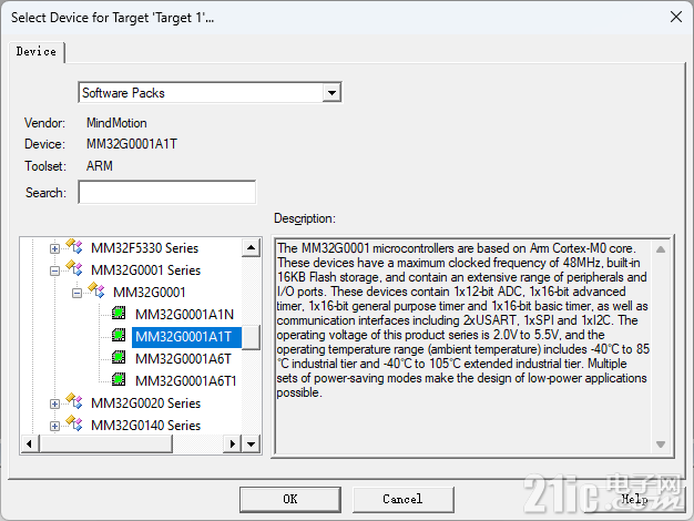

先问大家一个问题:基于Keil MDK-Arm集成开发环境,准备使用某一款ARM芯片进行开发之前,都需要准备些啥?一般我们需要芯片的数据手册来了解芯片的功能特性、需要用户手册用来在编程设计时做参考、需要勘误手册来避免设计上的一些漏洞、当然还需要官方的库函数及例程,这可以使我们开发的效率得到大大的提升;但除此之外,基于Keil MDK-Arm集成开发环境,我们要使用这款芯片,首先还是得让Keil MDK-Arm集成开发环境认识我们所选择的芯片,这就是我们这篇文章需要跟大家讲解的内容,从最基础、最开始的地方,从零起步,从构建到部署,搭建我们芯片开发的软件包。
如何让Keil MDK-Arm集成开发环境认识一款芯片,我们只需要安装一个芯片对应的Keil Pack支持包,这个支持包可以让Keil MDK-Arm集成开发环境在创建工程的时候可以选择到我们的芯片型号,可以通过Keil MDK-Arm集成开发环境在线下载程序,当然也可以让Keil MDK-Arm集成开发环境在线调试我们的芯片寄存器等等,这些都是Keil Pack支持包最基础的功能,更详细的可以通过Open-CMSIS-Pack Project(https://www.open-cmsis-pack.org/)官网来了解。
下面我们以MM32G0001芯片为例作为讲解。

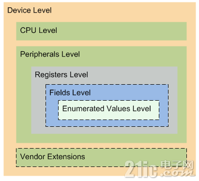

SVD文件它是使用XML来对芯片进行描述的,包含了Device层、CPU层、Peripherals外设层、Registers寄存器层、以及寄存器位域Fields层;我们在Device层可以描述芯片名称、SVD文件版本、概要描述等;可以在CPU层描述芯片的内核、版本、大小端、是否带有MPU\FPU\DSP等等一些属性;可以在Peripherals外设层根据用户手册添加外设描述,每个外设描述包含1个或多个寄存器描述,每个寄存器又包含1个或多个位域描述,每个位域描述又可以定义1个或多个枚举值,这们的层级结构组成了一个完整的SVD文件。

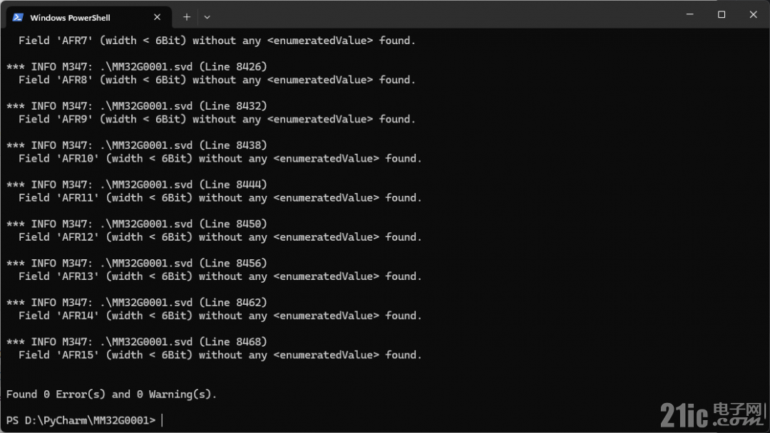

2.2.Python自动化生成SVD文件
我们安装最新的Python 3.12.0以及PyCharm社区版集成开发环境,添加和安装PyYAML组件,通过对SVD文件结构和SVD数据源的提取,最终来自动化一键生成SVD文件:
2.2.1.SVD整体创建

CMSIS提供了一个SVD生成和检验工具,“SVDConv.exe”通过这个工具,我们可以生成芯片的头文件,在生成头文件时还可以检测SVD文件的正确性,确保SVD文件是0 Errors,0 Warnings!在制作的过程中,有些是因为XML语法的问题,有些是寄存器属性和位域属性不一致,通过细心的修改,都是可以解决掉的。

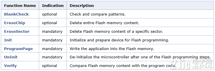

下载算法可以让Keil MDK-Arm集成开发环境在线下载程序到芯片中,他的实现是通过将下载算法函数加载到SRAM中运行,通过SRAM将数据写入到芯片FLASH当中,具体的技术文档可以参考:https://open-cmsis-pack.github.io/Open-CMSIS-Pack-Spec/main/html/flashAlgorithm.html
我们可以在“C:\Keil_v5\ARM\Flash\_Template”中,或者在CMSIS中“C:\Users\xld0932\AppData\Local\Arm\Packs\ARM\CMSIS\5.9.0\Device\_Template_Flash”获取下载算法的模板工程,下载算法中提供了一些函数接口,有必要实现的,也有可选实现的:
我们完善必要实现的函数功能就可以了,在实现函数功能时,我们需要注意一下芯片看门狗,如果看门狗在打开的状态下,芯片烧录时间超过了喂狗时间,会导致芯片下载中断而失败,所以需要在下载算法中耗时的位置添加喂狗操作!最后就是通过SVD生成的头文件中的寄存器和宏定义,在FlashPrg.c文件中来实现函数功能,具体函数实现如下所示:

  146.    Mandatory Flash Programming Functions (Called by FlashOS):
  147.                 int Init        (unsigned long adr,   // Initialize Flash
  148.                                  unsigned long clk,
  149.                                  unsigned long fnc);
  150.                 int UnInit      (unsigned long fnc);  // De-initialize Flash
  151.                 int EraseSector (unsigned long adr);  // Erase Sector Function
  152.                 int ProgramPage (unsigned long adr,   // Program Page Function
  153.                                  unsigned long sz,
  154.                                  unsigned char *buf);
  155.    Optional  Flash Programming Functions (Called by FlashOS):
  156.                 int BlankCheck  (unsigned long adr,   // Blank Check
  157.                                  unsigned long sz,
  158.                                  unsigned char pat);
  159.                 int EraseChip   (void);               // Erase complete Device
  160.       unsigned long Verify      (unsigned long adr,   // Verify Function
  161.                                  unsigned long sz,
  162.                                  unsigned char *buf);
  163.        - BlanckCheck  is necessary if Flash space is not mapped into CPU memory space
  164.        - Verify       is necessary if Flash space is not mapped into CPU memory space
  165.        - if EraseChip is not provided than EraseSector for all sectors is called

这边就是pdsc文件中描述的芯片型号和说明啦^^

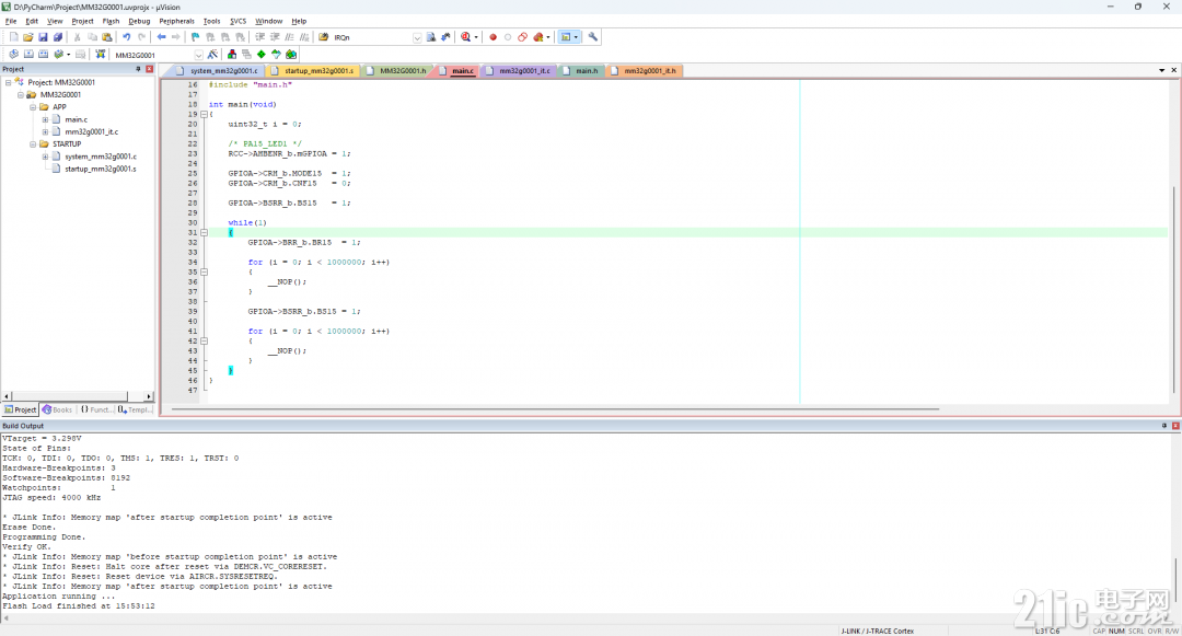

6.让LED灯闪烁
  1. int main(void)
  3.     uint32_t i = 0;
  4.     /* PA15_LED1 */
  5.     RCC->AHBENR_b.mGPIOA = 1;
  6.     GPIOA->CRH_b.MODE15  = 1;
  7.     GPIOA->CRH_b.CNF15   = 0;
  8.     GPIOA->BSRR_b.BS15   = 1;
  9.     while(1)
  10.     {
  11.         GPIOA->BRR_b.BR15  = 1;
  12.         for (i = 0; i < 1000000; i++)
  13.         {
  14.             __NOP();
  15.         }
  16.         GPIOA->BSRR_b.BS15 = 1;
  17.         for (i = 0; i < 1000000; i++)
  18.         {
  19.             __NOP();
  20.         }
  21.     }
  22. }
程序编译无误后,有过Keil直接下载程序到开发板,通过观察Mini-G0001开发板的LED1,当前已经在间隔闪烁了!
