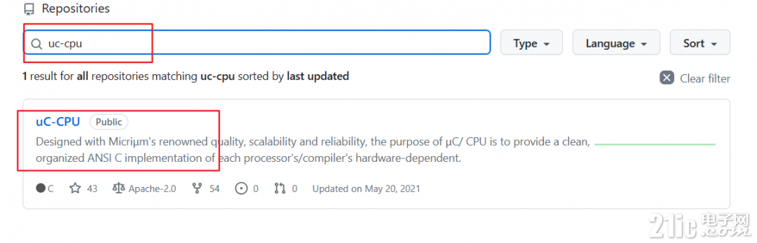

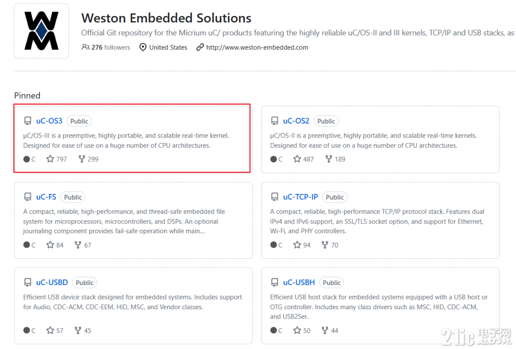

一、uCOS-III系统文件获取
    我这里提供了两种下载方式,如下。
    1.网盘链接下载:https://pan.baidu.com/s/1nHZjj2A40qW_jbbODOXfOw?pwd=762k
    2.官方下载:https://github.com/weston-embedded
      以下是点击官方下载的链接后,需要下载的源文件。
      ① uc-os3源码下载
      ② uc-lib源码下载
      ③ uc-cpu源码下载

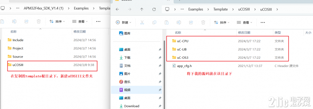

二、添加ucos-III系统文件
      1、去极海官网(https://geehy.com/apm32?id=47)下载APM32F407SDK,打开Examples文件夹,复制一份Template模板,新建ucos-III文件夹,把下载的源码文件全部都复制进去。
      2、打开mdk工程,新建一些文件目录。

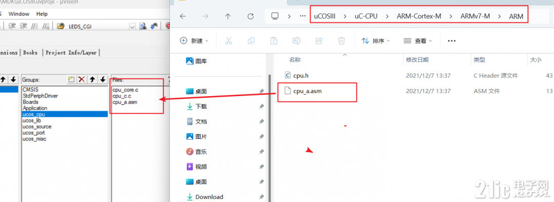

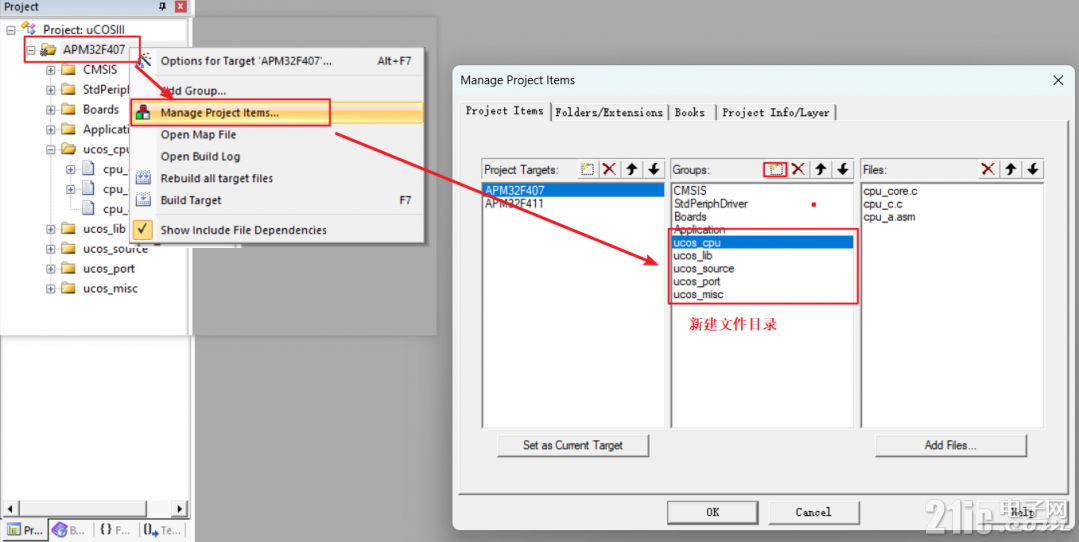

      3、向ucos_cpu中添加文件
         打开uCOSIII\uC-CPU文件目录,添加cpu_core.c文件。
      打开uCOSIII\uC-CPU\ARM-Cortex-M\ARMv7-M文件目录,添加cpu_c.c。
      打开uCOSIII\uC-CPU\ARM-Cortex-M\ARMv7-M\ARM文件目录,添加cpu_a.asm。

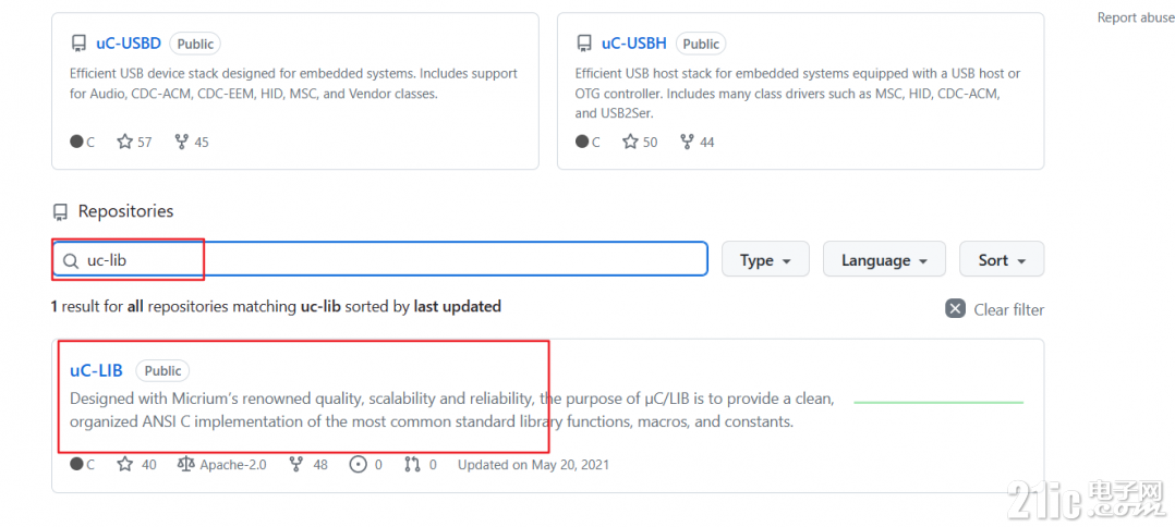

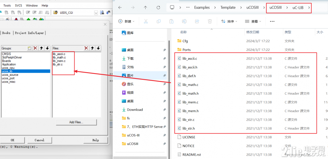

      4、向ucos_lib中添加文件。
      打开uCOSIII\uC-LIB文件目录,添加该文件目录下的所有.c文件。

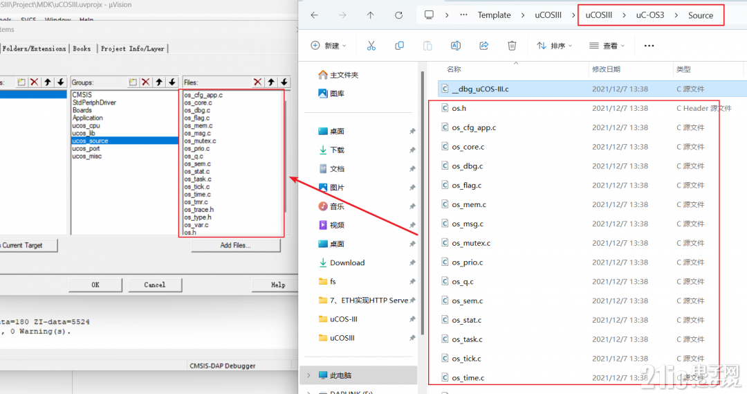

      5、向ucos_source中添加文件。
      打开uCOSIII\uC-OS3\Source文件目录,添加除了__dbg_uCOS-III.c文件的其余所有文件。

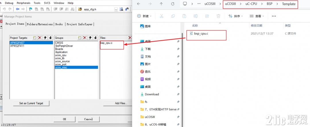

      7、向ucos_misc中添加文件。
     打开uCOSIII\uC-CPU\BSP\Template文件目录,添加bsp_cpu.c。

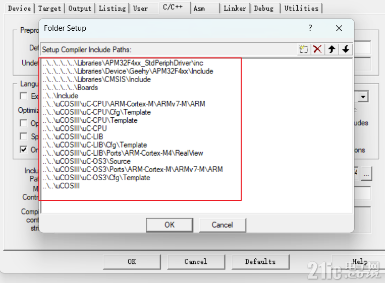

     8、添加头文件。

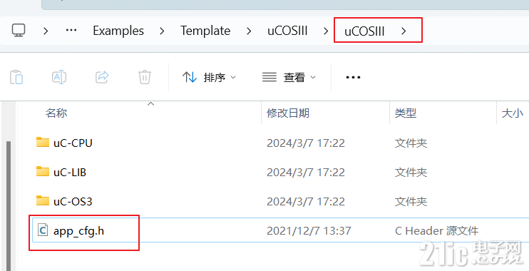

      1、编写app_cfg.h文件。
         ucos-III是没有提供app_cfg.h这个文件的,我们需要手动编写。在uCOSIII下新建app_cfg.h,添加如下代码。

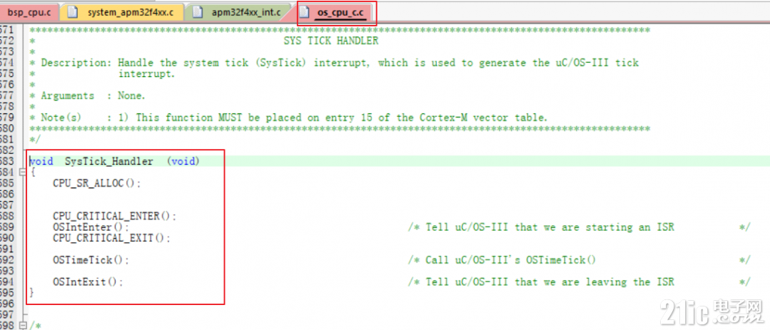

2、编写main函数。
我已经编写了一个使用ucos-iii的简单的示例代码,代码如下。

四、编译与下载
初次编译时会报错,原因是ucos-iii系统文件中已经实现了这两个中断服务函数。
注释apm32f4xx_int.c中这两个中断服务函数的实现,再次编译。
编译无误,下载代码。
