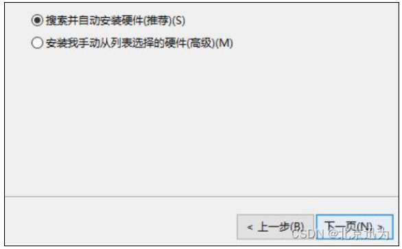

1 首先打开“设备管理器”,找到并点击如图的位置,选择“添加过时硬件”。
2 接着选择“搜索并自动安装硬件”,点击下一页。
3 确认你安装的设备,点击“下一步”继续。
4 等待设备安装后重启你的电脑,就会发现端口在设备管理器中出现了。
