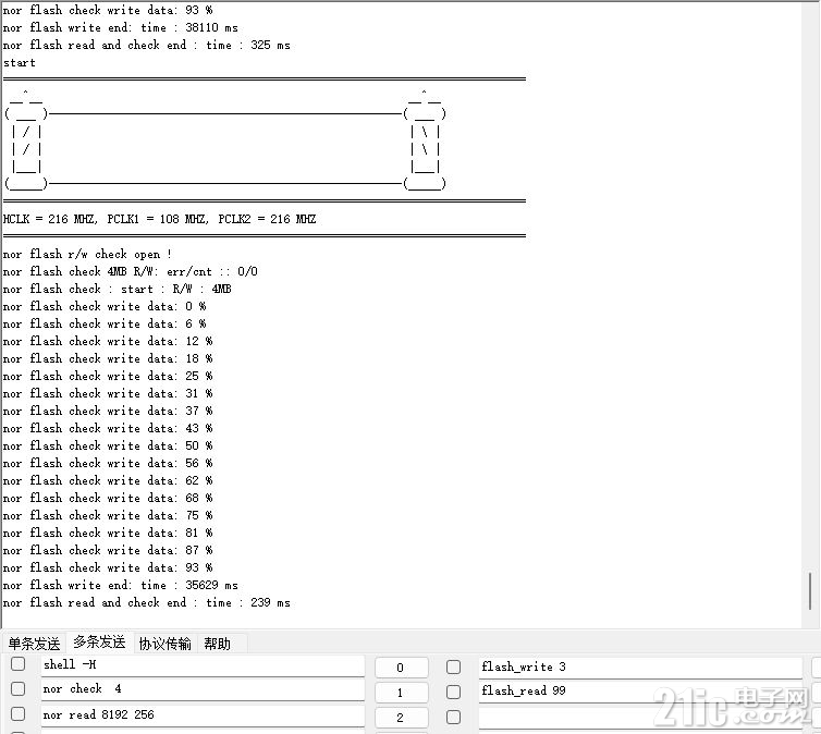

        AT32F405支持QPI外设,挂载FLASH可以方便存储设备日志和历史数据。
        今天测试一下QPI操作FLASH的速度,板载16MB SPI-FLASH。

其主要功能是根据指定地址和数量写入数据,然后读取并验证数据是否损坏。
        测试结果如下:
        QPI时钟频率配置为54MHz。
        控制台输入 nor check 4
        测试4MB数据读写,写入耗时35s,大约100+KB/s。
        读取并验证耗时:239ms,换算速度约16.7MB/s,这个速度相当可观。

时间很长吗?外部FLASH,读取并验证4MB数据,239ms

QPI 和 SPI信号时序一样,区别是QPI有4条数据线,工作在半双工模式。
