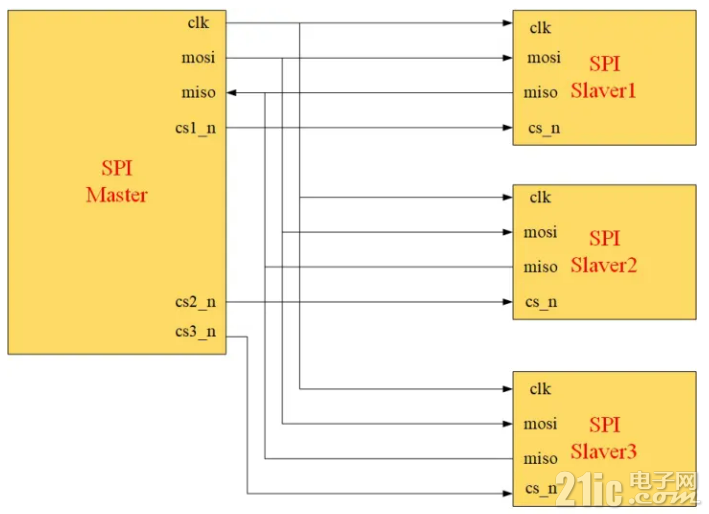

SPI是一个可以实现一主多从的通讯接口,从机的片选由主机NSS脚来控制:
每个通讯时刻,只有一个从机NSS被主机选中,选中方式为主机拉低响应的NSSCS)脚。

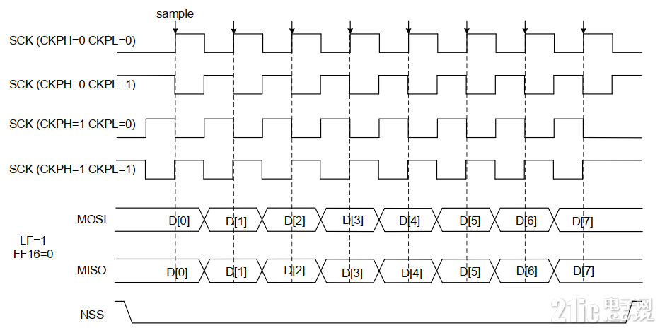

SPI数据bitCLK的有效边沿被锁存,而有效边沿是可以选择的,分别为:
第一个上升沿
第一个下降沿
第二个下降沿
第二个上升沿
通过SPI_CTL0寄存器中的CKPL位和CKPH位来设置有效锁存沿。其中CKPL 位决定了空闲状态时 SCK 的电平, CKPH 位决定了第一个或第二个时钟跳变沿为有效采样边沿。SPI_CTL0 中的 LF 位可以配置数据顺序, 当 LF=1 时, SPI 先发送 LSB 位,当LF=0时,则先发送 MSB 位。SPI_CTL0 中的 FF16 位配置数据长度, 当 FF16=1 时,数据长度为 16位,否则为 8 位。下图为SPI的时序图:

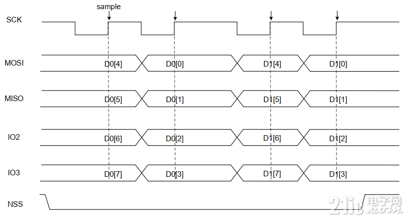

4线SPIQSPI)的时序图如下(CKPL=1, CKPH=1, LF=0)  ,我们可以看到QSPI是通过MOSIMISOIO2IO3来进行数据收或发,所以QSPI是工作在半双工模式:

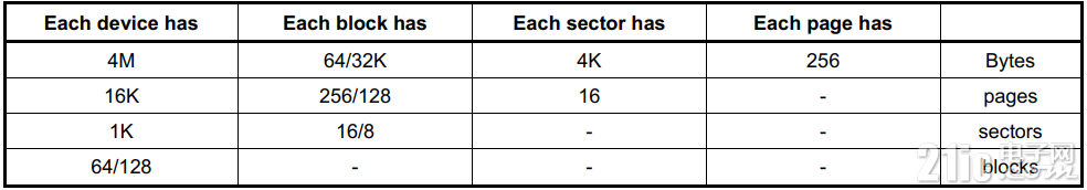

GD25Q32ESIGR内部flash结构如下:

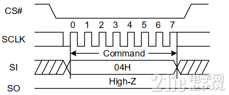

下面介绍GD25Q32ESIGR的一些功能码。
Write Enable (WREN) (06H) :接受到该命令后,GD25Q32ESIGR做好接受数据并进行存储的准备,时序如下:

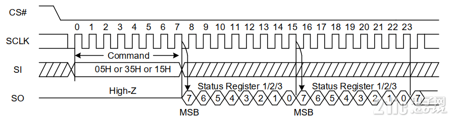

Read Status Register (RDSR) (05H or 35H or 15H)  :读GD25Q32ESIGR的状态,时序如下:

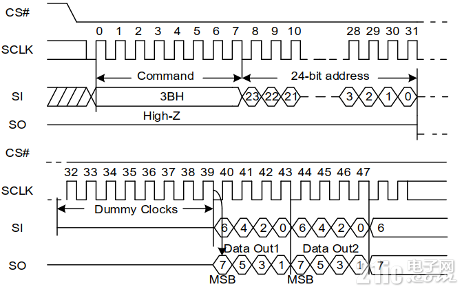

Dual Output Fast Read (3BH)  :使GD25Q32ESIGR切换到QSPI模式,时序如下:

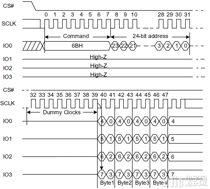

Quad Output Fast Read (6BH)  QSPI读命令,时序如下:

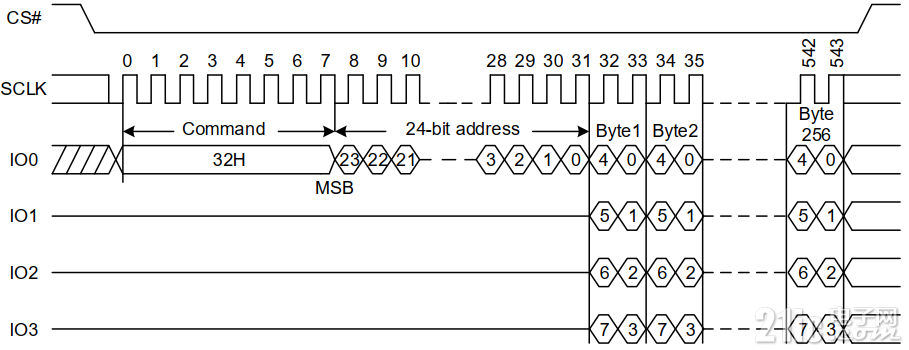

Quad Page Program (32H)   QSPI写命令,时序如下:

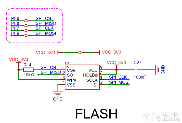

11.3 硬件设计
紫藤派开发板SPI——NOR FLASH的硬件设计如下:
从图中可以看出,本实验使用的是普通单线SPIGD25Q32ESIGR的片选由GD32F470PF6控制,并采用主机NSS软件模式,GD25Q32ESIGRSOSISCLK分别和GD32F470PF8SPI4_MISO)、PB9SPI4_MOSI)以及PF7SPI4_CLK)相连。
