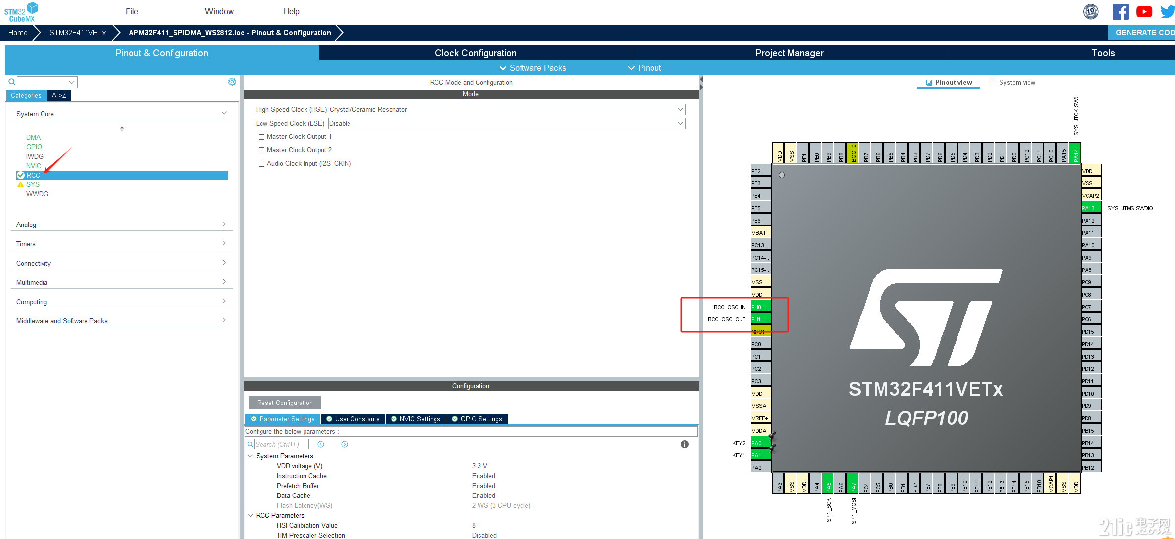

首先进入到cubemx中要配置外部时钟晶振,这里选择外部时钟晶振。
765ef4d19ccd67677f69206a556bc60a

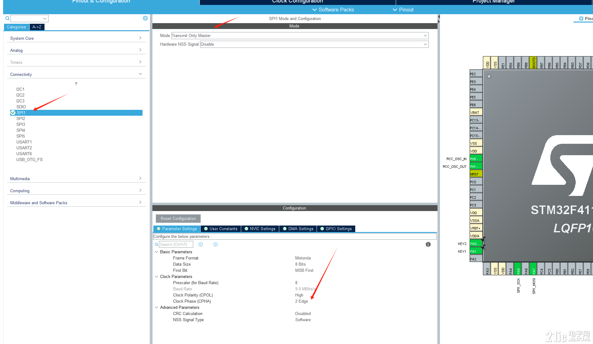

接下来是配置我们需要的SPI,本次我选择的是SPI1,然后由于需要SPI的速度在5.52——9.41MHz范围内,并且SPI发送一个字节时间长度等于一个编码的时间长度。因此,我们后续需要配置MCU的时钟树。
8d029013988b6ac22db3208fc76f402c

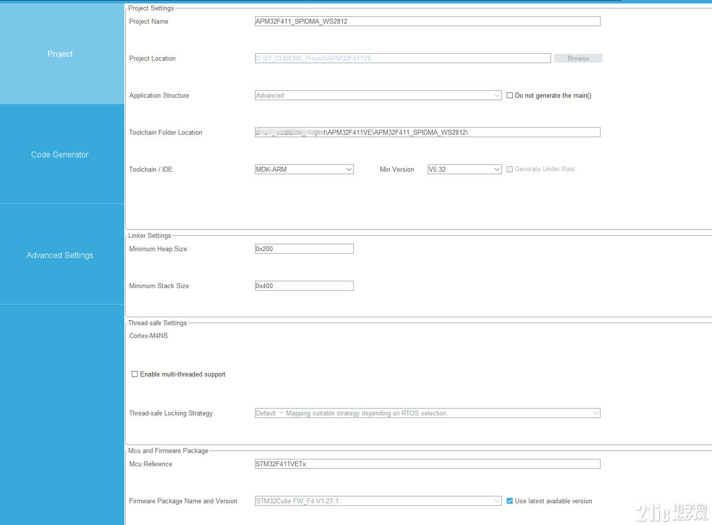

接下来就是可以生成工程了,设置好工程名称、工程存储位置和编译链/IDE既可。
34136fcd25ab002e63eee37755efe77c

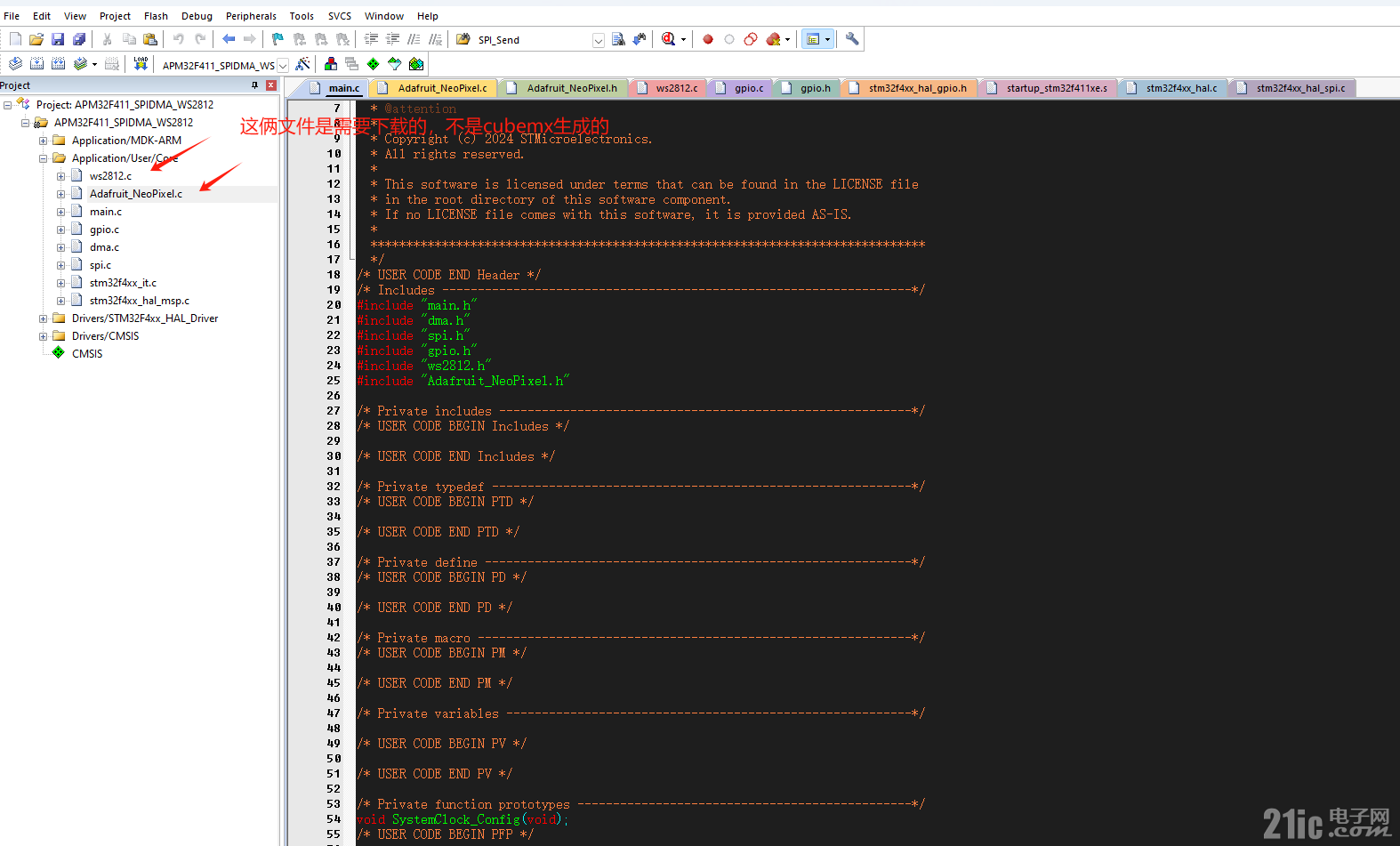

至此,针对于cubemx方面的操作就完成了,将生成的工程打开。
873644aa1ea7bd313b5266cb9eb05f87
WS2812的C和H文件是从这里下载,https://gitee.com/xia-wang-666/ws2812_-led需要注意的是,请按照原作者的规则去使用该文件,毕竟开源不易,请大家珍惜
如果就是需要点亮WS2812的话,可以将WS2812的C和H文件放入到刚刚生成好的工程中,并配置好头文件,编译不报错,就可以使用了。如果想要测试代码是否OK,可以在主函数调用以下函数中的一个/多个均可。其中LEN是代表要电量的LED灯个数。

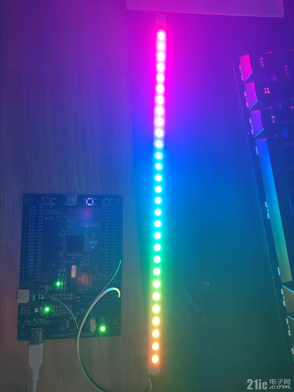

以下是彩虹特效,哈哈,还是很漂亮的嘛
6d6a68626bb4e596707795fb6293ebf5
到此,针对于WS2812的SPI+DMA驱动WS2812并且加入了一些特效效果就告一段落了,总的来说,SPI与DMA是比较常用的MCU的外设之一,本次的应用可以很由浅入深的了解SPI与DMA的工作流程,并且可以将WS2812驱动起来,实现一些灯效,在一些LED项目中具有参考意义。
