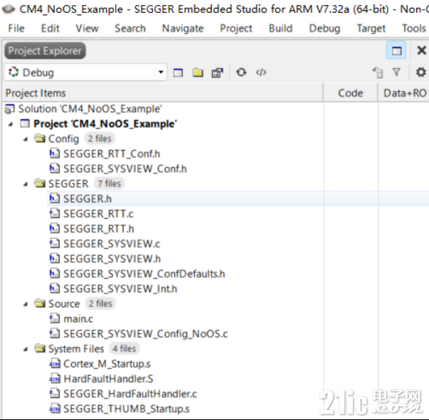

1、在Embedded Studio中为使用的设备创建一个新项目。
2、将SystemView安装目录下的/SEGGER、/Config文件夹中的所有文件和Sample/NoOS/Config/Cortex-M/SEGGER_SYSVIEW_Config_NoOS.c代码文件添加到项目中。
3、在main.c中包含SEGGER_SYSVIEW_Conf.h和SEGGER_SYSVIEW.h

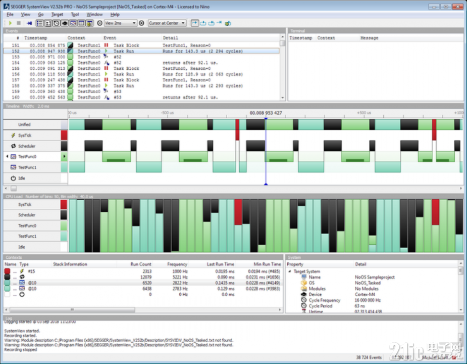

8、在应用程序中调用需记录的“任务”函数。
9、可以在函数实现中调用SEGGER_SYSVIEW_RecordVoid()和SEGGER_SYSVIEW_RecordEndCall()来记录函数嵌套。
10、运行应用程序并启动SystemView跟踪。
如果构建成功,SystemView记录应该如下图所示:
