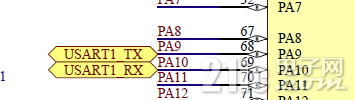

       printf的实现主要是通过串口进行实现,我们通过原理图的PDF文件中没有找到有关Geehy Link部分的原理图,通过网友们的测试实际上是有的,开发板的板载调试器可以实现虚拟串口,这一部门在串口例程的USART_IrDA中发现了踪迹(在官网实在没有找到),使用的是USART1。
       原理图中只有如下:
       对应的引脚为PA9和PA10.
       接下来我们进行USART1的初始化:
