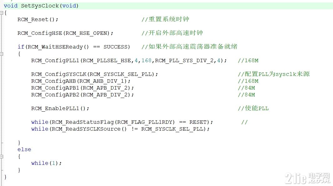

第一步,设置时钟 刚开始忘记修改了,没想到程序也可以烧录,那就超频168M使用吧,后面测试也没有遇到问题,相当稳定。

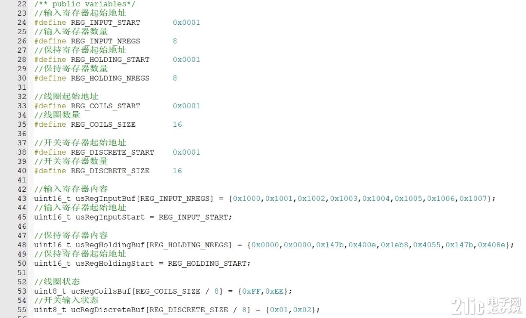

接下来就是移植modbus从机部分 使用串口3 PC10,PC11    定时器14
找到APM32中与STM32中相对于的函数,直接替换就可以了,没有什么难度

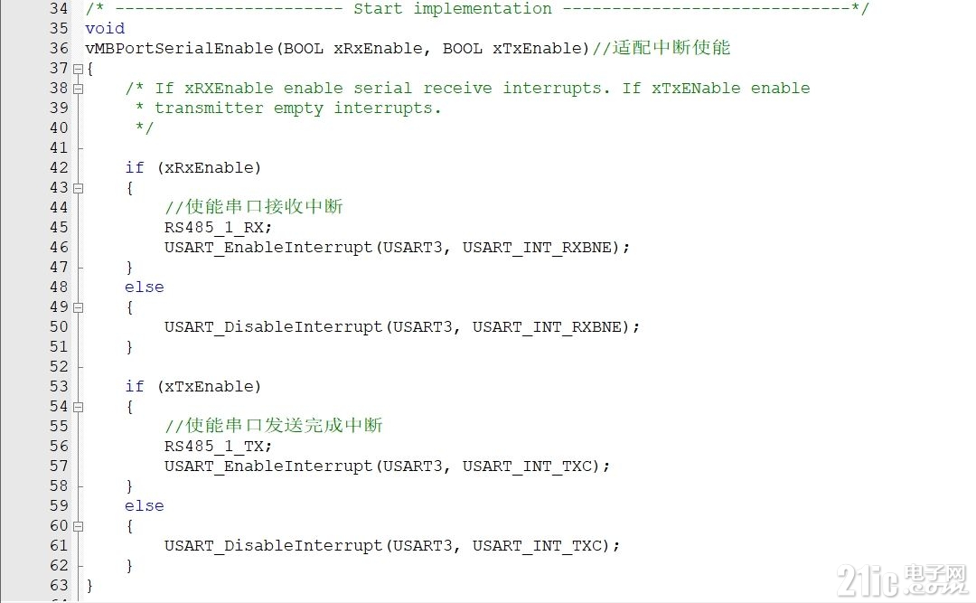

下面是串口3函数 中断使能、失能函数USART_EnableInterrupt USART_EDisableInterrupt
考虑到485芯片的发送,添加485_EN脚,将发送中断USART_INT_TXBE 换成 USART_INT_TXC

串口3发送函数USART_TxData(USART3, ucByte);
串口3接收函数*pucByte = USART_RxData(USART3);

最后在主函数初始化modbus函数     给寄存器几个初始值  数据一样,验证成功
eMBInit(MB_RTU, 0x01, 0x00, 115200, MB_PAR_NONE);       //modbus串口配置 串口三
eMBEnable();                                            //modbus使能
