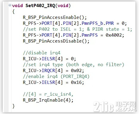

P402管脚配置为IRQ4
将SCI1串口默认的(RXD)P402管脚改为IRQ4,并添加中断入口函数。

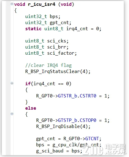

中断入口函数里面首先判断是否发生了下降沿触发,然后启动定时器,等再次中断进入后,停止定时器,并取得定时器计数值,通过跟默认已知的系统时钟参数相除,就能得到确切的波特率数值。

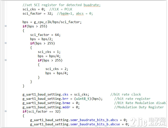

波特率计算和相关寄存器配置
取得波特率实际值后,通过硬件手册上的相关的方程式就能够反推出几个控制波特率的寄存器的配置需要值 (brr,  semr , cks等),并将相关计算出的数值修改到FSP SCI1的全局变量结构体内 (g_uart1_baud_setting)。

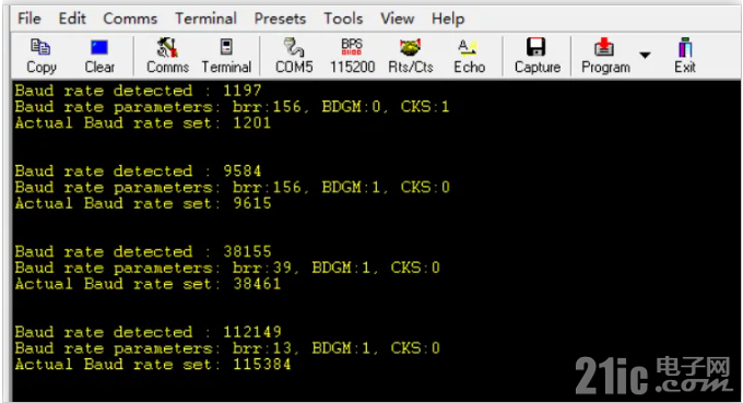

修改P402管脚配置为UART-RXD
然后将P402管脚修改为UART功能,并启动 UART_Open() 函数,设置波特率已配置标志。
这样主函数就能够直接通过已侦测到的波特率直接发送数据和开始接收数据。
上述方法只需通过底层寄存器配置就能使简单快速做波特率侦测、计算和配置。通过这种方式,只要芯片系统时钟符合范围要求,任何非通用或者极高速/超低速的波特率也是能使实现侦测并配置使用。
