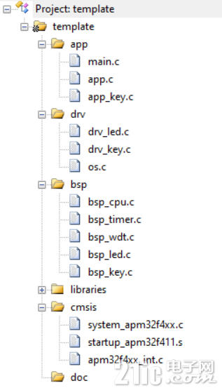

首次使用GeehyMCU,官网资料比较丰富,
开始点灯测试,官网下载SDK开发工具包,解压后在keil中安装F4系列Pack包,新建keil工程文件,添加SDK解压包中Libraries文件夹中.c.h等相关文件到工程中,
bbe02bffd1abc5eb9553101cb19d062f
点灯部分代码如下:
