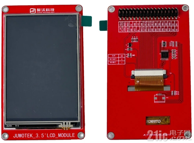

GD32F3红枫派开发板TFT-LCD如下图所示,采用了ILI9488 LCD驱动器,分辨率320*480,支持多种通信接口,在GD32F303xx上,适合使用16-bit Parallel MCU Interface接口进行通信,开发板配套的LCD模块也采用了该接口设计和开发板进行连接。

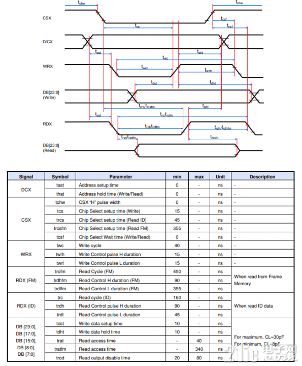

26.2.2 LCD 8080并口时序介绍(16-bit Parallel MCU Interface
8080接口是由英特尔设计,是一种并行、异步、半双工通信协议,作用是用于外扩RAMROM,后面也用于LCD接口。并行接口又分为 8/16/24位 三种, 顾名思义,就是数据总线的位宽。

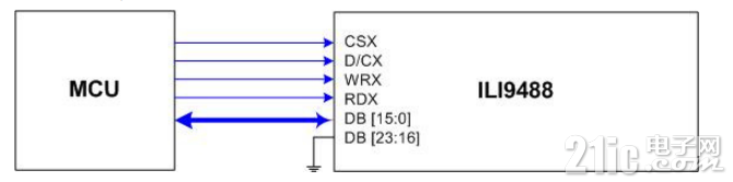

如下图所示是16-bit Parallel MCU Interface的接口和MCU的连接信号:
如下图所示是LCD驱动器 16BIT 8080并口读写时序:
○ CS拉低后,并口DATA IOWR的上升沿被采样;
可以理解为16线的SPI,而WR是写“CLK”RD是读“CLK”
但这里还多了D/C引脚用于选择传输命令或数据

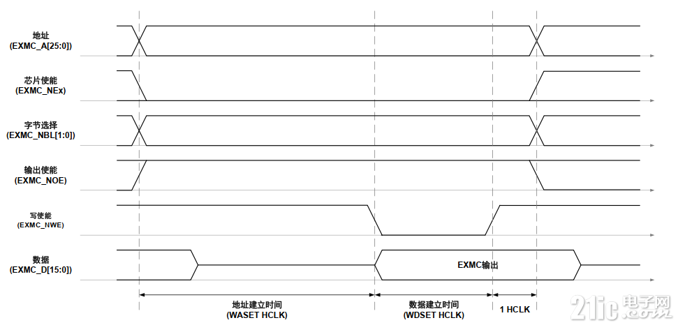

这里我们使用SRAM模式异步模式A(扩展模式),时序如下图:
我们对比上面的时序和16-bit Data Bus 8080 LCD时序,发现一些信号的时序是类似的,我们可以将这些信号进行对应:
EXMC_NEx -> CSx
EXMC_NOE->RDx
EXMC_NWE->WR
EXMC_D[15:0]->DB[15:0]
EXMC_Ax->D/C
这里巧妙的是使用EXMC_Ax引脚实现D/C的数据/命令切换功能,所以我们只需要选择一个方便布线的EXMC_Ax引脚,然后在软件中对该引脚对应的EXMC逻辑地址进行操作就可以实现程序读写不同地址时,D/C引脚的状态切换,从而实现访问一个EXMC地址时是数据或命令类似,访问该地址位反向的任意地址就是另外一个类型。对于程序中逻辑地址的影响,除了Ax引脚的选择外还有NEx引脚的选择。NE[0]-NE[3]对应如下图的NOR/SRAM BANK下的Region0-Region3

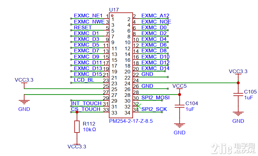

在红枫派开发板设计中,我们使用EXMC_NE1引脚作为CSEXMC_A12引脚作为D/C,同时LCD触摸接口使用SPILCD_BL为背光控制引脚,这里的引脚选用了带PWM的引脚,可以实现LCD的背光亮度调节。
LCD在显示过程电源电流会有变化,为了稳定电源我们在3.3V5V接口上使用了1uf电容。
