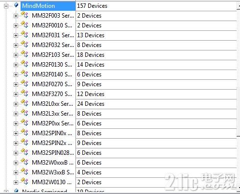

接上一回,下载了MDKV5.40,发现还是没有找到F5330,这就很离谱了,最新版本都不行的吗?啊哈哈,参考论坛大佬们的经验,重新下载MDKV5.38a。
b250bc646a9df7135a722d8bf972efae
我帮忙踩坑了,确实必须得这个MDKV5.38a版本,现在可以正常选择芯片了。
d467f3ad34e438e5950ad5b14d3f3bed
e6f2e291119c069fb4d6bd3b1535cd0b

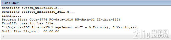

可以正常编译了。

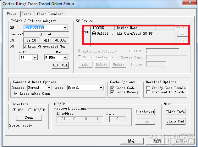

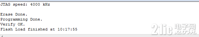

哎呀,终于可以烧写了。
16d7fcac057e7fa7edbf88feef69c88a
049c6a3dbd7dc8054f6c63b56df8936f

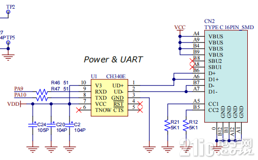

检查电路发现串口是在PA9 PA10上面,程序里面初始化是PB7,改一下IO口就行。
