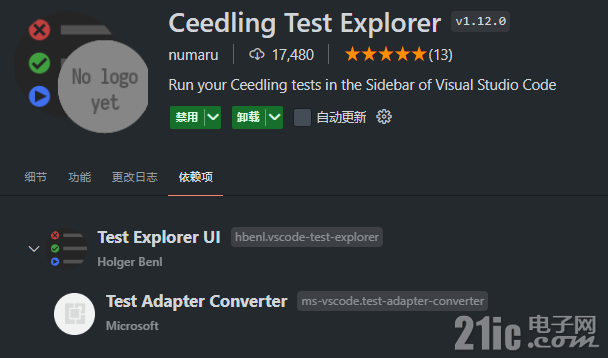

如果不想使用命令行,可以使用 vscode 和 Ceedling Test Explorer 插件进行单元测试,以下是一些用到的工具和插件。
- [J-Link Software and Documentation Pack](https://www.segger.com/downloads/jlink/)
- [Visual Studio Code](https://code.visualstudio.com/)
- [Ceedling Test Explorer](https://marketplace.visualstudio.com/items?itemName=numaru.vscode-ceedling-test-adapter)
- [Test Explorer UI](https://marketplace.visualstudio.com/items?itemName=hbenl.vscode-test-explorer)
- [Test Adapter Converter](https://marketplace.visualstudio.com/items?itemName=ms-vscode.test-adapter-converter)
- [Cortex-Debug](https://marketplace.visualstudio.com/items?itemName=marus25.cortex-debug)
- [CMake Tools](https://marketplace.visualstudio.com/items?itemName=ms-vscode.cmake-tools)

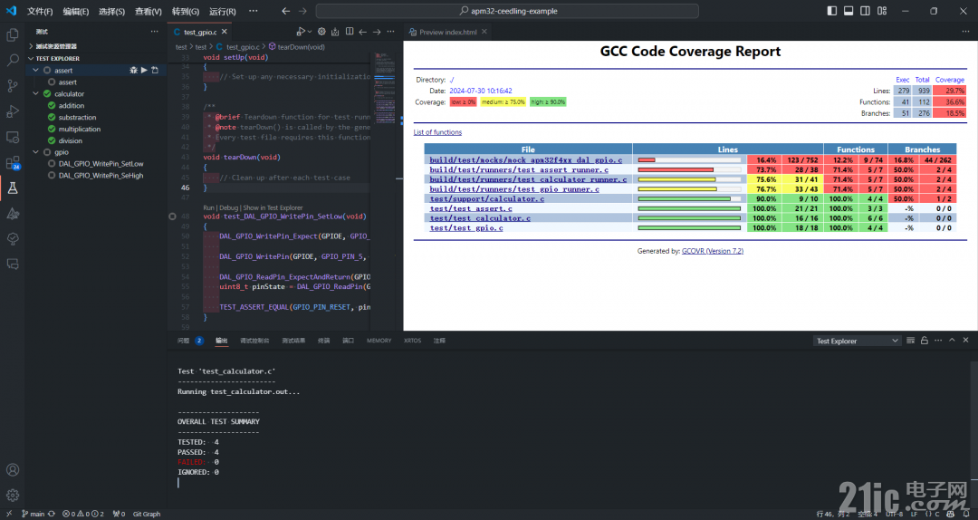

运行完毕后可以在 `build/artifacts/gcov` 目录下找到。在浏览器中打开 `index.html` 文件,可以看到更直观的覆盖率报告,包括函数覆盖率、行覆盖率、分支覆盖率等。
## 04 在 vscode 中使用 Ceedling
如果想要优雅的进行单元测试,可以使用 vscode 和 Ceedling Test Explorer 插件。
### 安装插件
在 vscode 中安装 Test Explorer UI、Test Adapter Converter 和 Ceedling Test Adapter 插件。

### 运行测试
第一次配置完成后,需要刷新 `Ceedling Test Explorer` 插件,然后在 `Test Explorer` 窗口中点击 `Reload` 按钮,就可以看到测试用例了。
在具体测试用例上方,也可以选择 `Run` 或 `Debug` 按钮,进行测试用例的运行或调试。
