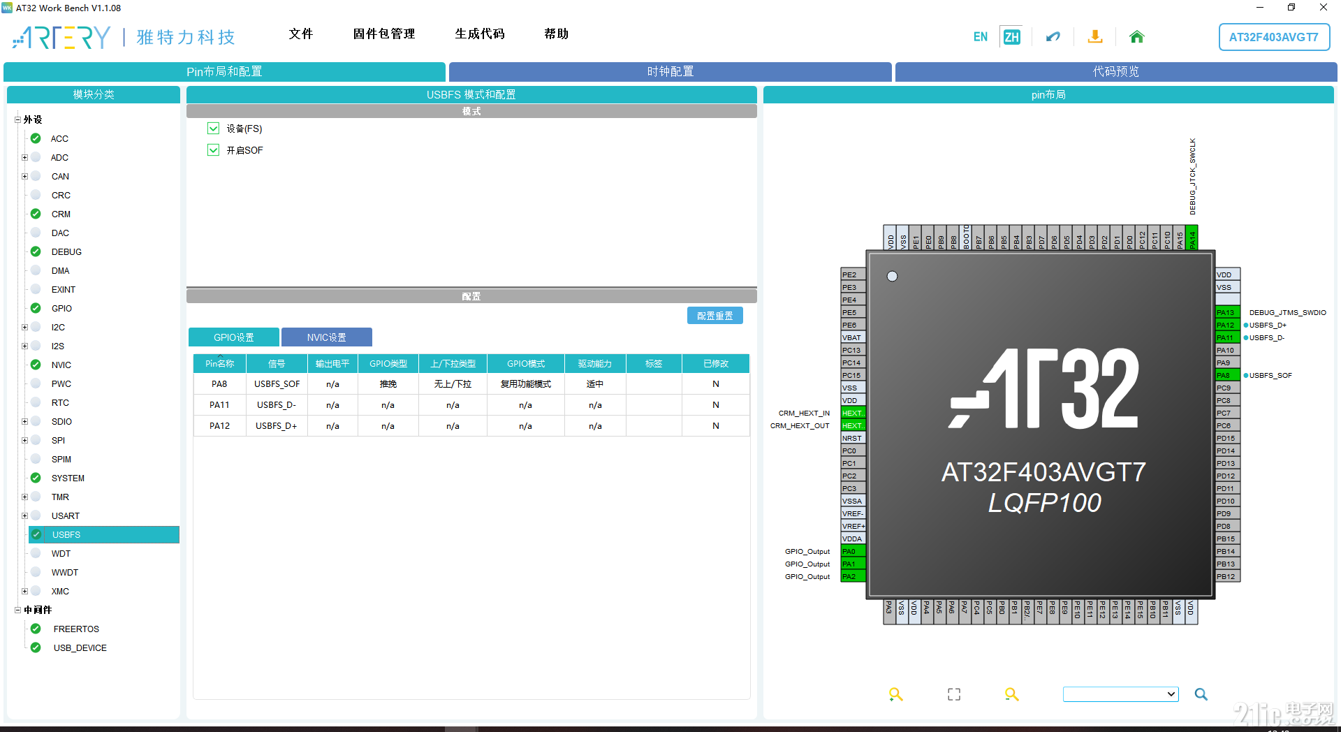

1.    打开AT32 WorkBench新建AT32F405RCT7工程
2.    在外设中打开USB_OTGHS1并选择设备,视情况选择是否勾选相关信号,本案例不勾选

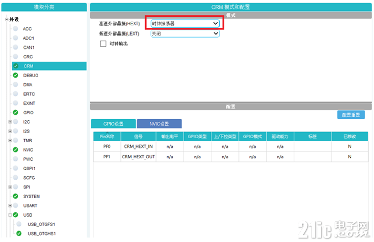

3.    可以看到时钟配置菜单栏打了红叉  ,这是因为缺少12M外部晶振为OTGHS PHY提供时钟,所以需要在外设CRM中打开高速外部晶振。

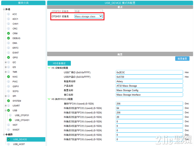

4.    在中间件USB_DEVICE中选择OTGHS1设备类为MSC,HS设备描述符和端点FIFO可根据需要修改,本案例使用默认数值。

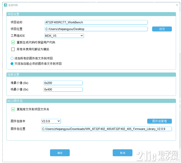

5.    点击生成代码,然后生成MDK_V5工程即可完成MSC基础工程的建立

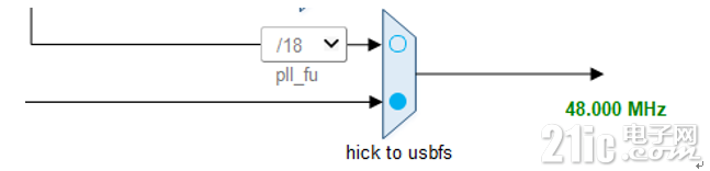

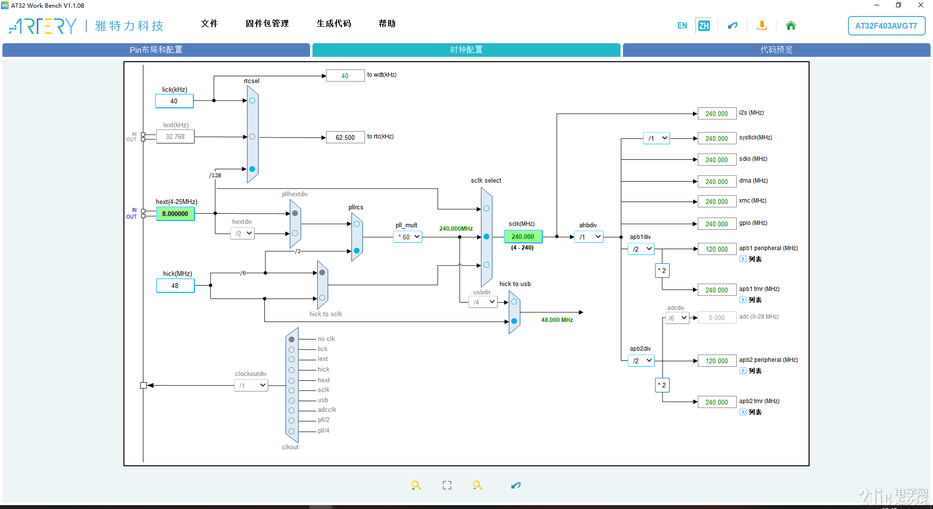

注意:对于USB_OTGFS来说,步骤相似,但可以不开启12M高速外部时钟,且输入到OTGFS控制器的时钟必须是48MHz。若选择hick to usbfs则可以解锁外设AAC功能,可以在AT32 WorkBench时钟配置界面进行确认。

大佬,第2.和第3.图片对不上文字说明,我使用的芯片是AT32F403A,按上面修改以后

2.图贴错了,后面会改,贴下报错信息看看
