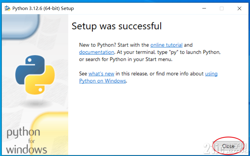

在 Python 官网可以直接下载。**上网机和开发机都需要安装**,强烈建议两个环境下的版本必须一致,以便后面下载的 Python 库(包)可以直接复制使用(当然如果不一致也是有方法处理~)。

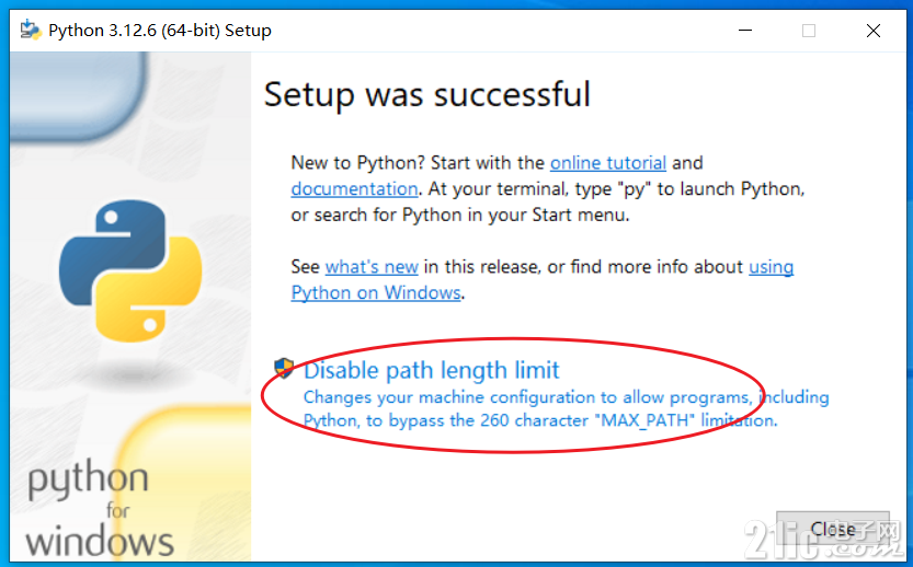

安装的时候,建议如下图的安装选项,然后点击 Install Now 启动安装:
badf276f5a8c654896d53b6c69cc5750
等待安装完成后,点击下图显示的区域:
e5fa82b898c3b9a4950e2d6eec8ece79
最后点击 Close 结束安装:
10fbeac257da2c0654fede6970f5ec05
可以通过命令检查 Python 是否安装完成:
  1. python -V
这个命令会输出当前 Python 的版本号,有输出,说明安装成功。

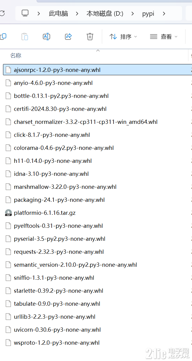

PlatformIO 相关的 Python 库
在上网机里合适的路径下,创建一个文件夹用于保存 PlatformIO 的库(包)。建议实际路径无空格,中文~
打开命令行窗口,切换至这个目录,执行:
  1. pip download setuptools platformio
等待下载完成后,能看到类似的提示信息:
Successfully downloaded platformio ajsonrpc bottle marshmallow pyserial requests semantic-version tabulate wsproto click pyelftools starlette uvicorn colorama anyio certifi charset-normalizer h11 idna packaging urllib3 sniffio
目录下应该有类似如下结构的文件:
67b383c7cf38ba623f5f0047ebb342c2
PlatformIO 相关的 Python 库就下载完成。

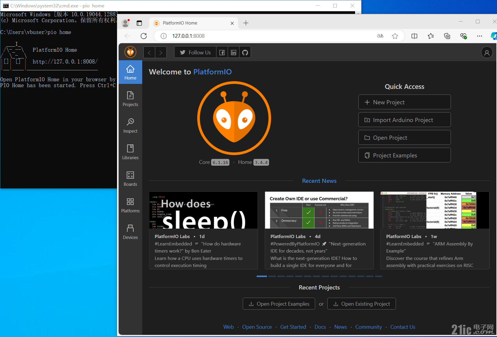

这一部分的内容对应上述资源中 platformio_packages 文件夹的全部内部内容。由于文件较多,我写了一个批处理文件 `unzip_files.bat` 直接双击这个文件就可以。
安装完成后,可以执行:`pio home` 会显示提示信息,并打开默认浏览器,类似下图这样就表示本步骤成功:

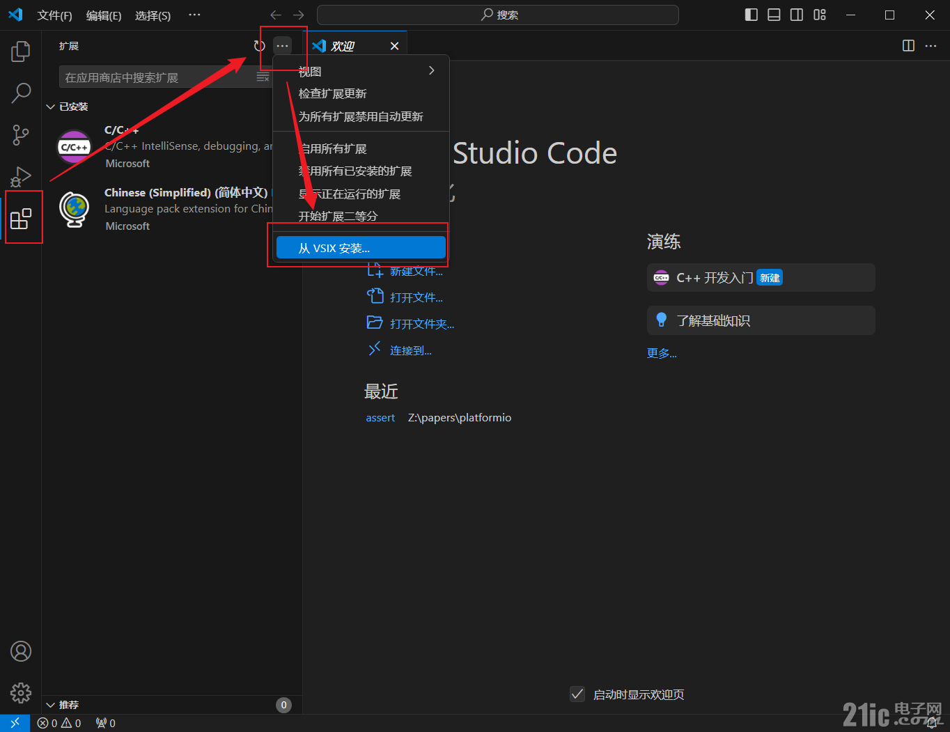

打开 VSCode,按下图步骤,选择 `从 VSIX 安装`:
ff2e8a3190bd88200c1bbd4778565a72
在弹出的对话框中选择 ms-vscode.cpptools-1.21.6@win32-x64.vsix 文件,等待安装完成,会提示重启 VSCode,可以暂时不用重启。
重复上述步骤,安装 platformio.platformio-ide-3.3.3@win32-x64.vsix 等待操作完成,重启 VSCode。

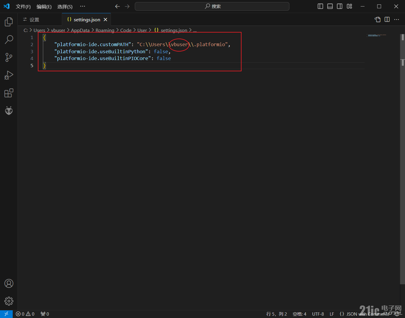

设置 PlatformIO IDE

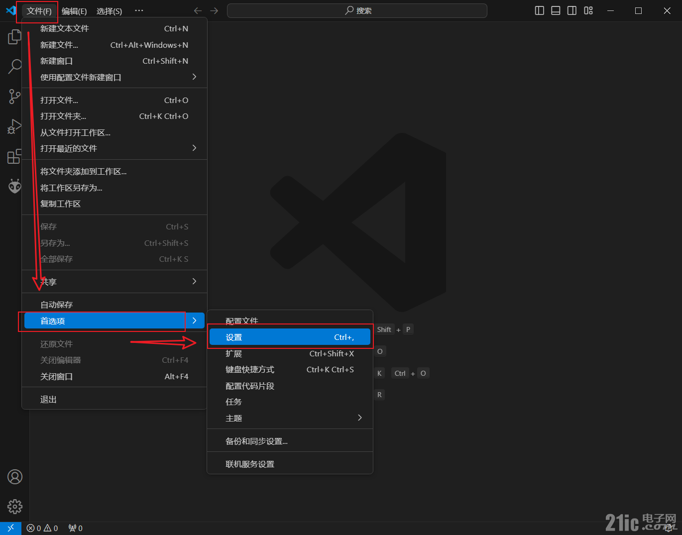

打开 VSCode,选择 `File -> Preferences -> Settings`,中文界面参考下图:
19f33000092989724abe0567fbd4ce09

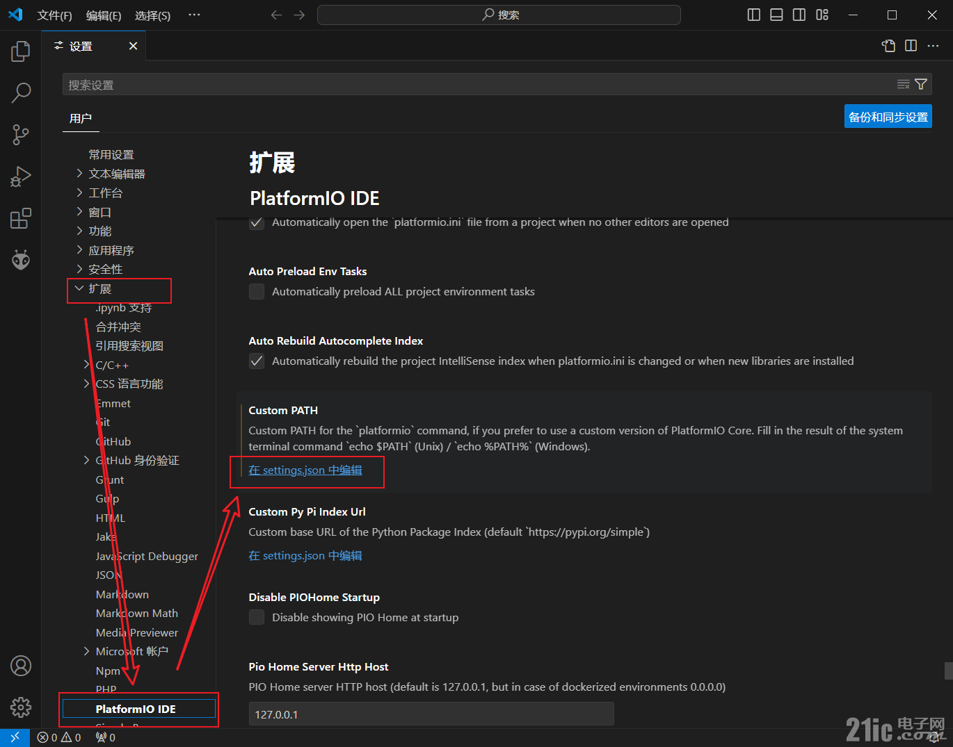

在打开的设置窗口,在左侧树形列表中依次展开 `Extensions -> PlatformIO IDE`,在右侧找到 `Custom PATH`,点击 `Edit in settings.json`,中文界面参考下图:
17286800e4cc8f90c6c185b19fba3d0d

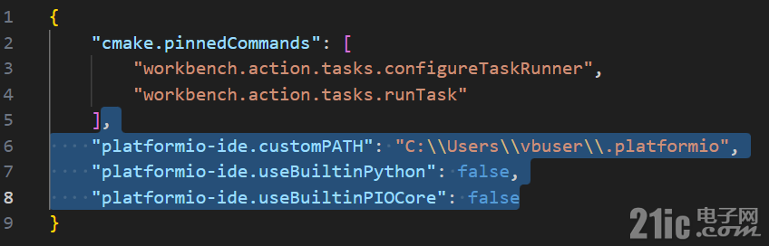

在打开的 `settings.json` 文件中,修改内容:
  1. {
  2.     "platformio-ide.customPATH": "C:\\Users\\vbuser\\.platformio",
  3.     "platformio-ide.useBuiltinPython": false,
  4.     "platformio-ide.useBuiltinPIOCore": false
  5. }
注意:
1. "platformio-ide.customPATH" 中的 vbuser 是我的有用户名,请修改为你自己的。可以在 C: 盘下 `用户` 目录看到~
2. 后续两行请照抄。
3. 这是一个 json 文件,如果你的这个文件打开后就有其他内容,请按 json 文件格式增加上述内容,保证文件的格式正确
`settings.json` 文件打开时为空,新增的内容类似这样:
cdc3e010d0322d1649bcfb086d8ba3d0
`settings.json` 文件打开时已经有内容,选中的部分是新增的,注意第5行的`,`:
b88db2d15faa0dd1518a738ae2f47e62
保存`settings.json` 文件,重启 VSCode,安装内容全部结束,接下来就可以使用 PlatformIO 啦。

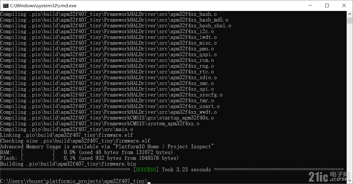

在上一章节的执行 `unzip_files.bat` 批处理文件时,顺手解压缩了一个实例工程。路径是家目录的 platformio_projects\apm32f407_tiny 。
打开命令行窗口,执行命令切换到这个目录:
  1. cd /d %userprofile%\platformio_projects\apm32f407_tiny
执行 PIO 编译命令:`pio run`
正常编译的结果类似下图,注意这里的 `vbuser` 是我的用户名,跟你的实际情况有出入~
1f122f797a08f63945e365ae7c23d963

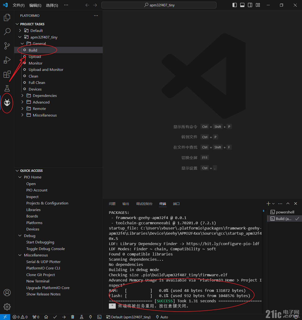

也可以打开 VSCode,进行可视化的操作:
72cdd9d9d324647ee1b087ff45a53d6d
到此,你就可以使用 PlatformIO IDE 开发 APM32F4 系列 MCU 的程序了~~~
