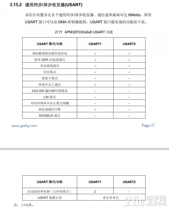

APM32F0xx系列微控制器是一款基于ARM Cortex-M0+内核的高性能单片机,广泛应用于物联网、工业控制和智能家居等领域。为了实现设备间的高效通信,APM32F0xx系列微控制器支持多种串口通信模式,其中包括单线半双工模式。
单线半双工通信:单线半双工通信是指在同一信号线上进行双向数据传输,但在同一时刻只能发送或接收数据。该模式通常用于节省布线成本和提高通信可靠性。单线半双工模式常见于RS-485、1-Wire等协议。

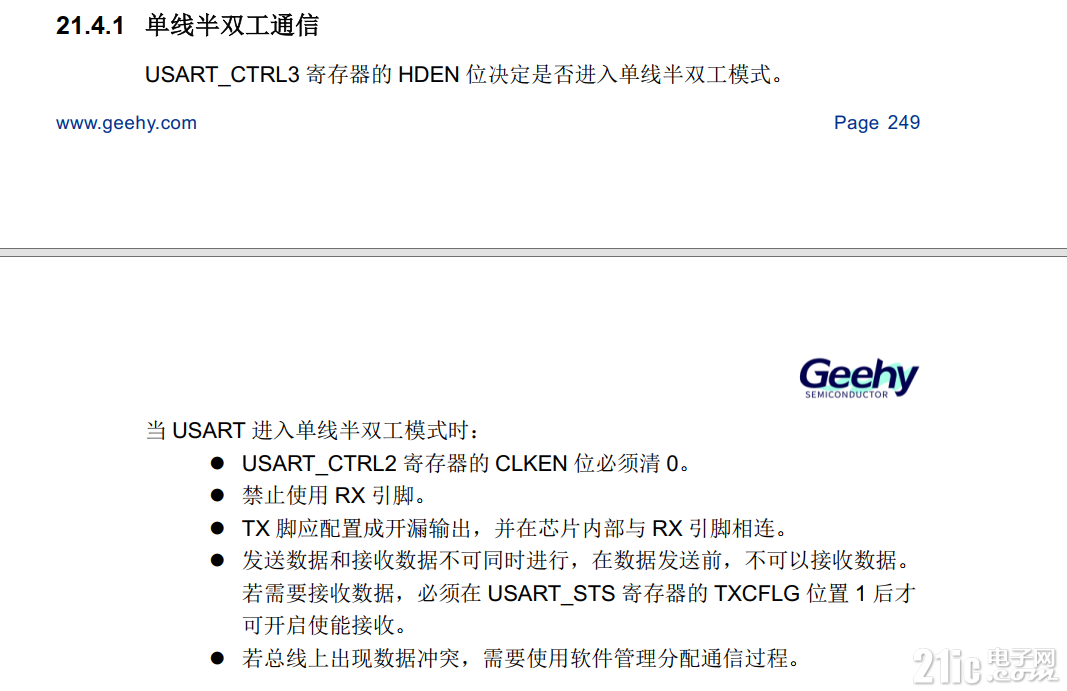

APM32F030的用户手册中有描述如何配置单线半双工模式:
而在代码中,APM32F030 SDK中已经有一份串口的配置,我们在哪个基础上进行修改:

主要注意单线半双工通讯TX引脚要哦配置成开漏输出,要靠外部上拉来输出高电平.
RX引脚会在内部连在TX引脚,不用外部接线。
初始化配置后,串口就能正常使用了,但需注意软件做好收发的互斥配置,防止数据冲突。
我们可以通过USART的控制寄存器来控制串口的收发使能。

需注意切到接受时需要读下发送完成标志位,确保没有数据冲突再切换到接收。
切到接收模式后的处理与正常串口配置相同。
