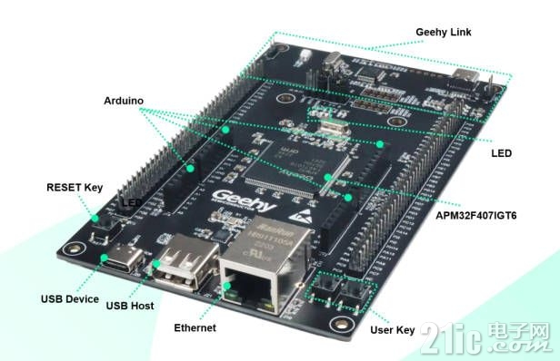

极海半导体APM32开发板  开源嵌入式组件移植测试 OneOS Lite移植测试一、移植目标硬件(开发板/芯片/模组)
OneOS Lite支持ARM Cortex M核芯片和RISC-V内核的芯片的移植,比如STM32 基于Cortex M核全系列、GD32 基于Cortex M核全列、NXP 基于Cortex M核全系列等。本教程将使用立创开发板极海半导体APM32开发板进行示例移植,其他 ARM Cortex M系列开发板和芯片移植方法类似。调试ARM Cortex M核还需要仿真器,如果您的开发板或者芯片模组没有板载仿真器,就需要连接外置的仿真器,如DAPLink。

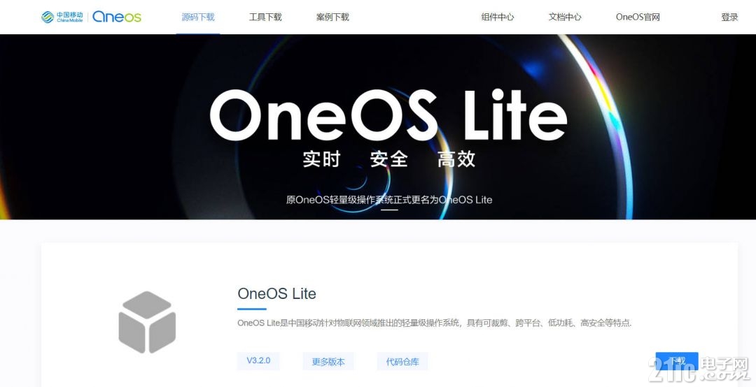

OneOS Lite
​OneOS Lite是中国移动针对物联网领域推出的轻量级操作系统,具有可裁剪、跨平台、低功耗、高安全等特点,支持ARM Cortex-A和 Cortex-M、MIPS、RISC-V等主流芯片架构,兼容POSIX、CMSIS等标准接口,支持Javascript、MicroPython等高级语言开发模式,提供图形化开发工具,能够有效提升开发效率、降低开发成本,帮助用户快速开发稳定可靠、安全易用的物联网应用。

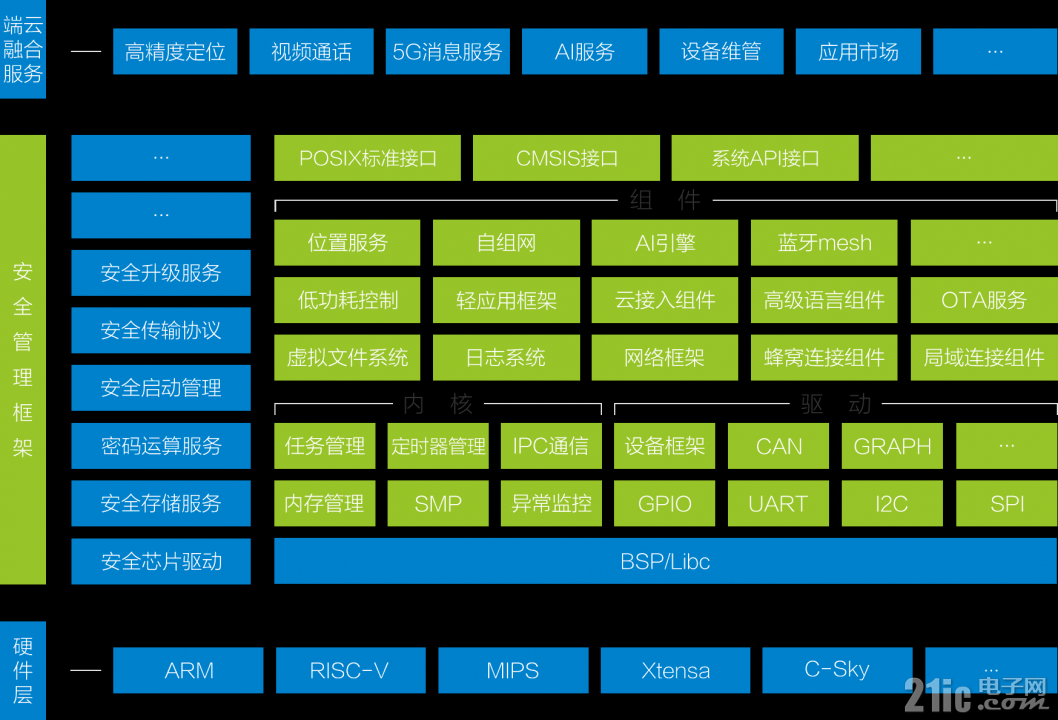

OneOS Lite总体架构采用分层设计,主体由驱动、内核、组件、安全框架组成。采用一个轻量级内核加多个系统组件的模式,加上海量硬件的适配支持,使OneOS Lite 具备极高的可伸缩性与易用性。

1. OneOS源码开源地址
   https://gitee.com/cmcc-oneos/OneOS
2. 开发文档官网
   https://os.iot.10086.cn/v2/doc/homePage
3. 开发工具源码下载
   https://os.iot.10086.cn/download/
4. 开发工具OneOS_Cube
   https://os.iot.10086.cn/download/tool

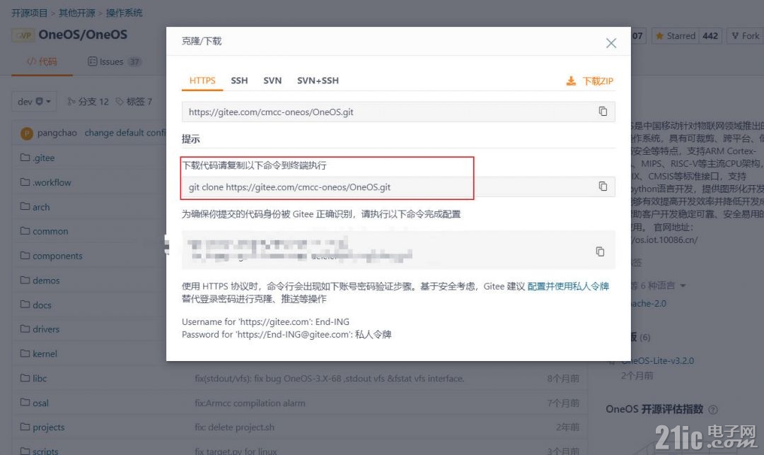

1. 下载源码
   ```bash
   git clone https://gitee.com/cmcc-oneos/OneOS.git

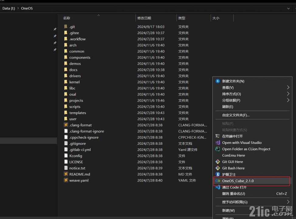

3. 安装OneOS_Cube工具
   OneOS-Cube工具地址 https://os.iot.10086.cn/download/tool
   下载工具请点击[OneOS-Cube下载](https://os.iot.10086.cn/download/tool)
   直接点击下载的OneOS-Cube工具进行安装,安装路径不支持含有中文和空格字符。
   OneOS-Cube工具使用方法:进入到代码工程目录,任意空白处点击右键,再找到“OneOS_Cube”执行,即可打开OneOS-Cube的命令行操作界面。
   这样OneOS-Cube成功启动了

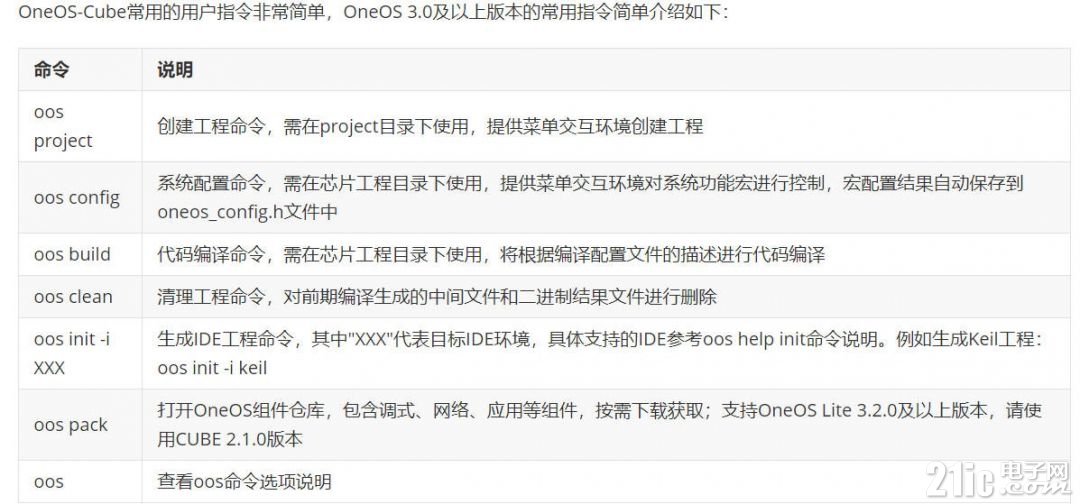

   OneOS-Cube常用的用户指令非常简单,OneOS 3.0及以上版本的常用指令简单介绍如下:

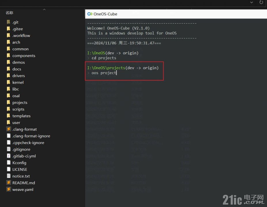

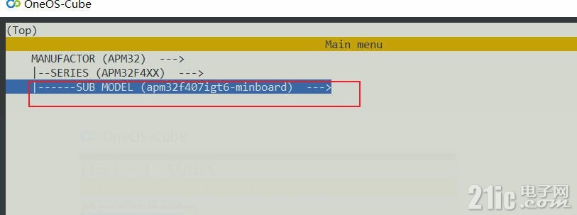

4. 工程模板创建

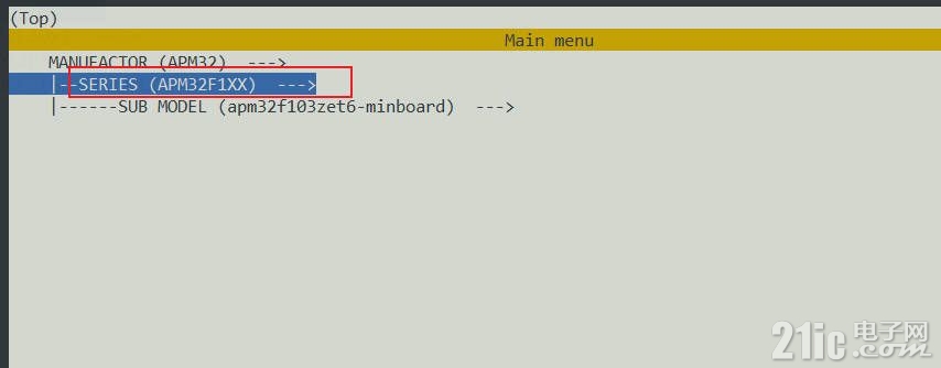

   1. 创建工程

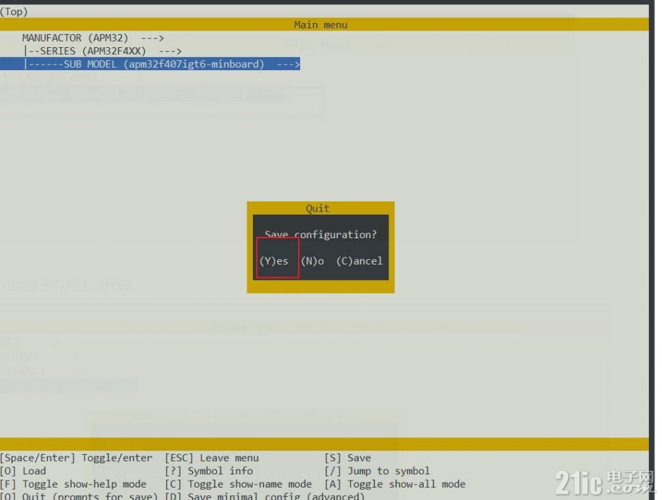

      在OS源码根目录中,打开project文件夹。启动CUBE工具,输入创建工程命令  **oos project**

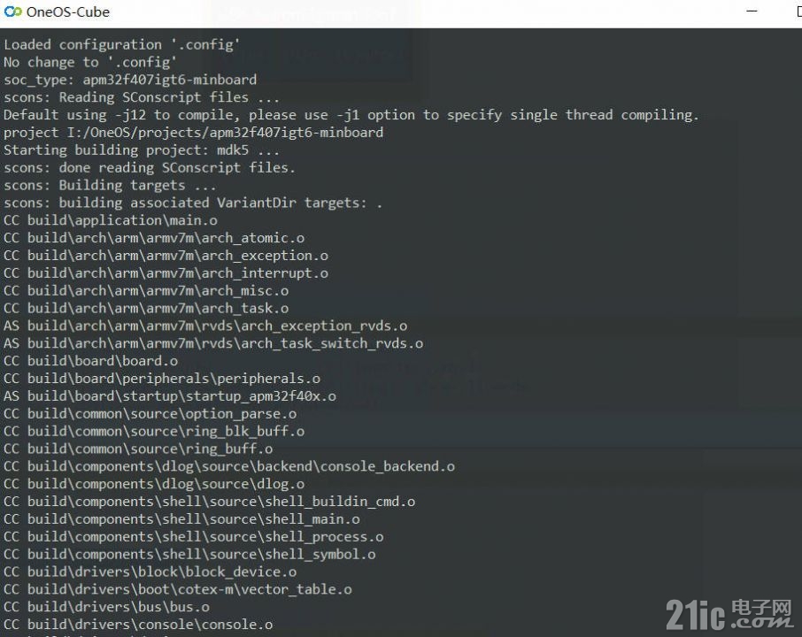

      默认是STM32系列芯片,因此需要选择APM32芯片品牌系列型号等信息,**按S键进行配置保存,按ESC键退出并开始生成工程代码。**
      **在这里我们选择的极海半导体APM32开发板对应的芯片,APM32F407作为案例进行测试。**
    保存.config配置文件,ESC退出开始生成代码。

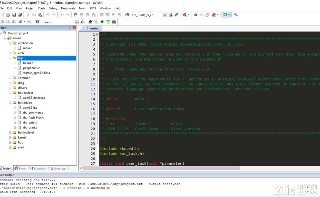

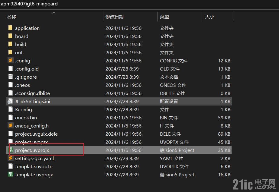

4. 生成代码
5. 编译代码

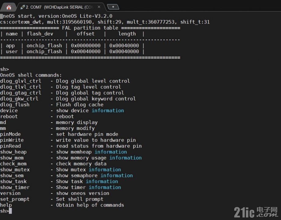

   使用MDK工具编译代码
   输入oos init -i keil命令,选择Project工程,进行编译代码
6. 下载代码

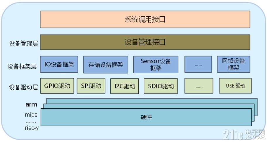

   ​ OneOS Lite 提供了丰富的基础驱动支持,驱动部分通过对底层代码和厂家 SDK 的统一封装,以 device 设备的方式对外提供统一的接口和较为全面的协议支持,更便于客户上手开发。目前 OneOS Lite 已经支持了包括 STM32、NXP、MM32、HC32、GD32 等多个厂家及芯片平台,并且针对其不同系列做了深度适配,覆盖了常用的 GPIO、SPI、QSPI、ADC、DAC、CAN、I2C、ETH、SAI 等接口,同时配套了相关的协议和应用示例,如各类传感器、屏幕显示、网络链接、音频等,后续仍在不断丰富和完善,力求为客户提供一个便捷高效的开发环境。
     OneOS Lite 在各类外设的基础上抽象出了设备驱动模型,有效提高了代码可复用性、可移植性,模块分层解耦,降低了各层的开发难度。设备驱动框架设计遵循以下原则:
  • 下层向上层提供统一的访问接口
  • 分层设计,屏蔽硬件差异
  • 每一层只跟其相邻的层建立联系
各层的作用如下:
  •   系统调用接口提供统一的对外接口,实现对设备的访问。
  •   设备管理层实现了对设备驱动程序的封装,向上对接系统调用接口。
  •   设备驱动框架层是对同类硬件设备驱动的抽象,将不同厂家的同类硬件设备驱动中相同的部分抽取出来,将不同部分留出接口,由驱动程序实现。
  •   设备驱动层是一组驱使硬件设备工作的程序,实现访问硬件设备的功能,它负责创建和注册设备。
