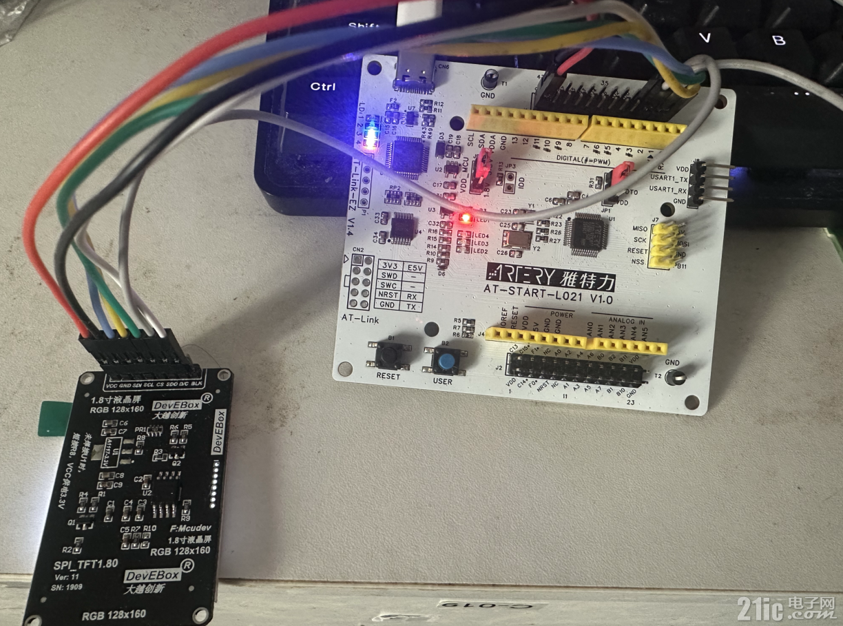

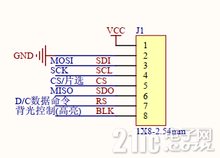

#技术资源#        本帖介绍用AT32L021的spi2硬件驱动tft屏,使用的是屏幕是大越创新1.8寸的160*128屏幕。接口为
与AT32L021通信用到了SDI SCL CS RS这四根线,因为单片机做主,tft屏幕做从设备,故SDO不用输出,可不接,单片机工作在半双工模式,其具体接线如图:

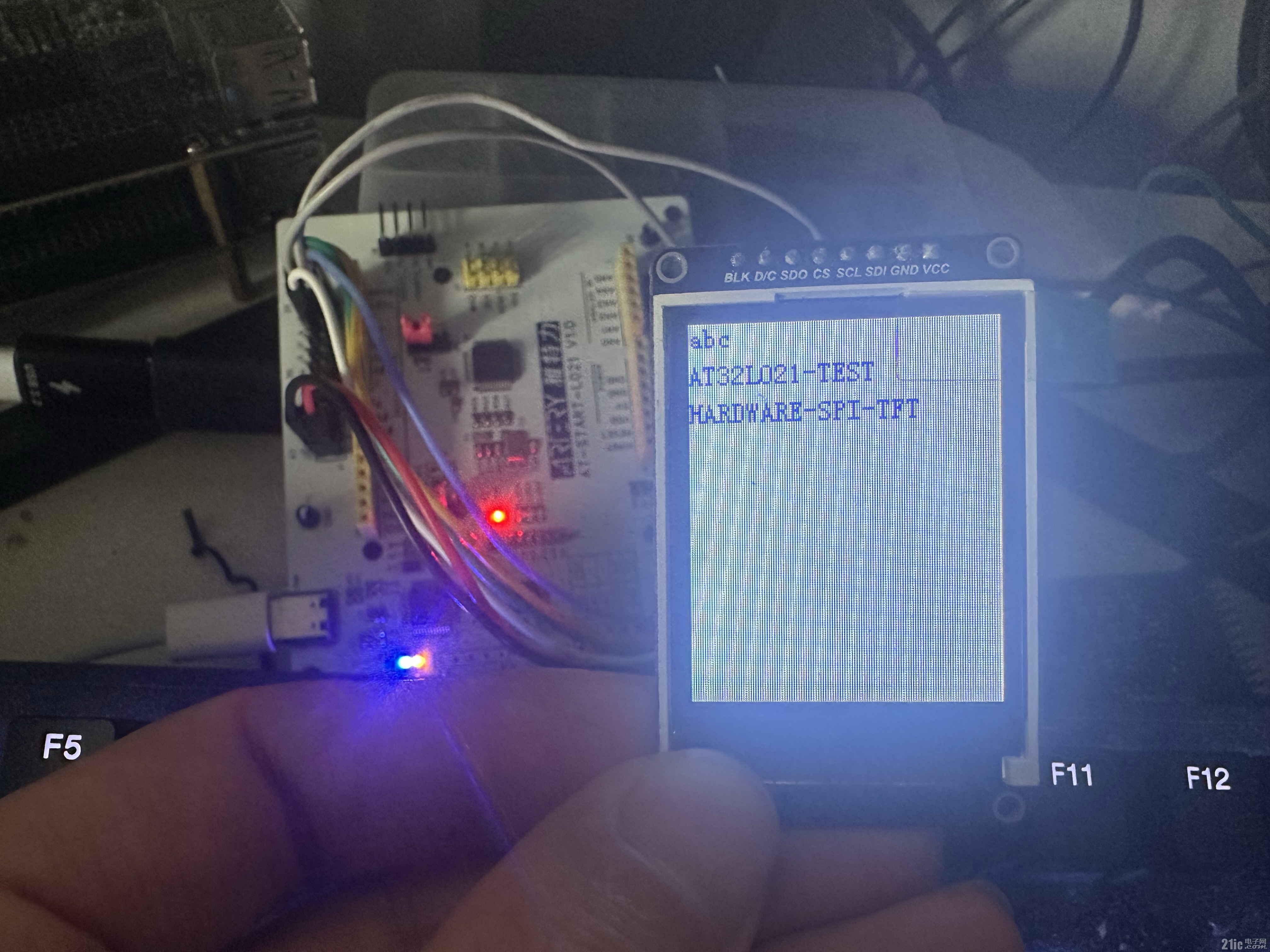

初始化后,进行对屏幕字符串的输出:
  1.   LCD_ShowString(0,0,120,16,12,BLUE,"abc");
  2.                 LCD_ShowString(0,16,120,16,12,BLUE,"AT32L021-TEST");
  3.                 LCD_ShowString(0,32,120,16,12,BLUE,"HARDWARE-SPI-TFT");
实际效果如下:
