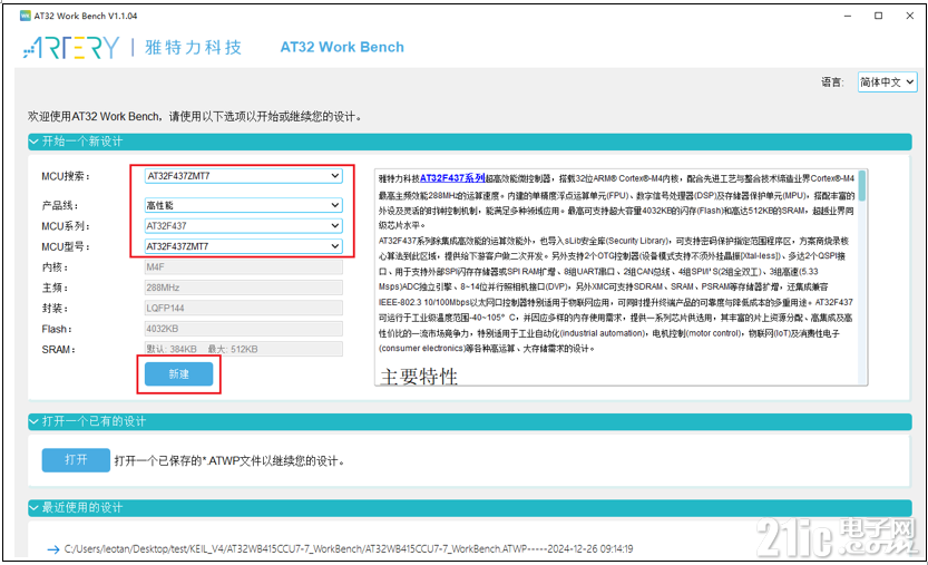

1.    打开AT32 WorkBench新建AT32F437工程

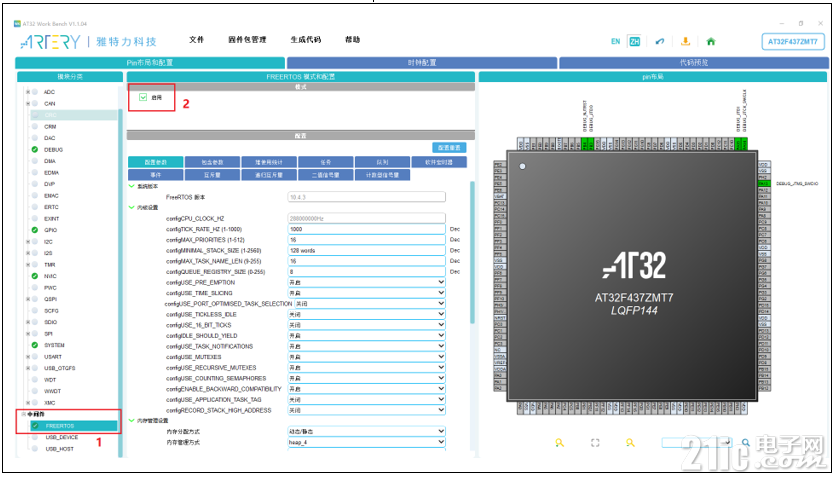

2.    在中间件中打开FREERTOS并在模式窗口中勾选启用。此时FreeRTOS会有一个默认的配置,并生成一个my_task01任务。

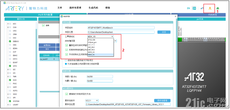

4.    点击生成代码按钮,选择MDK5;便可生成FreeRTOS工程,生成代码在freertos_app.c/.h文件内

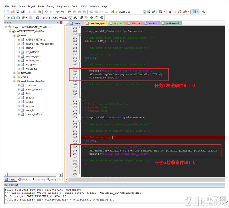

6.    下面进行试验验证,提前打开串口1打印功能(在“模块分类”中打开USART1,选择“异步模式”;然后在SYSTEM中将“串口打印”选择为USART1即可),在两个任务中添加事件发送/接收函数和打印信息,如下:
7.    编译,下载到对应开发板,打开串口助手
