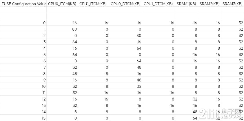

G32R501访问FLASH和RAM有三套接口,分别是ITCM、DTCM和BusMatrix。ITCM用于访问程序空间,可以访问FLASH和RAM;DTCM只能访问数据空间,因此只能访问RAM。BusMatrix既可以访问程序空间也可以访问数据空间,因此也支持对FLASH和RAM的访问,访问的地址见下图。
G32R501有640KB的Flash空间,其中BANK0为128KB,BANK1为512KB。
G32R501有128KB的RAM空间,分为CPU0_ITCM、CPU1_ITCM、CPU0_DTCM、CPU1_DTCM、SRAM1、SRAM2、SRAM3共7个区间。各区间的初始大小如下图所示,通过ITCM和DTCM可以获得最快速的程序和数据空间的访问速度。

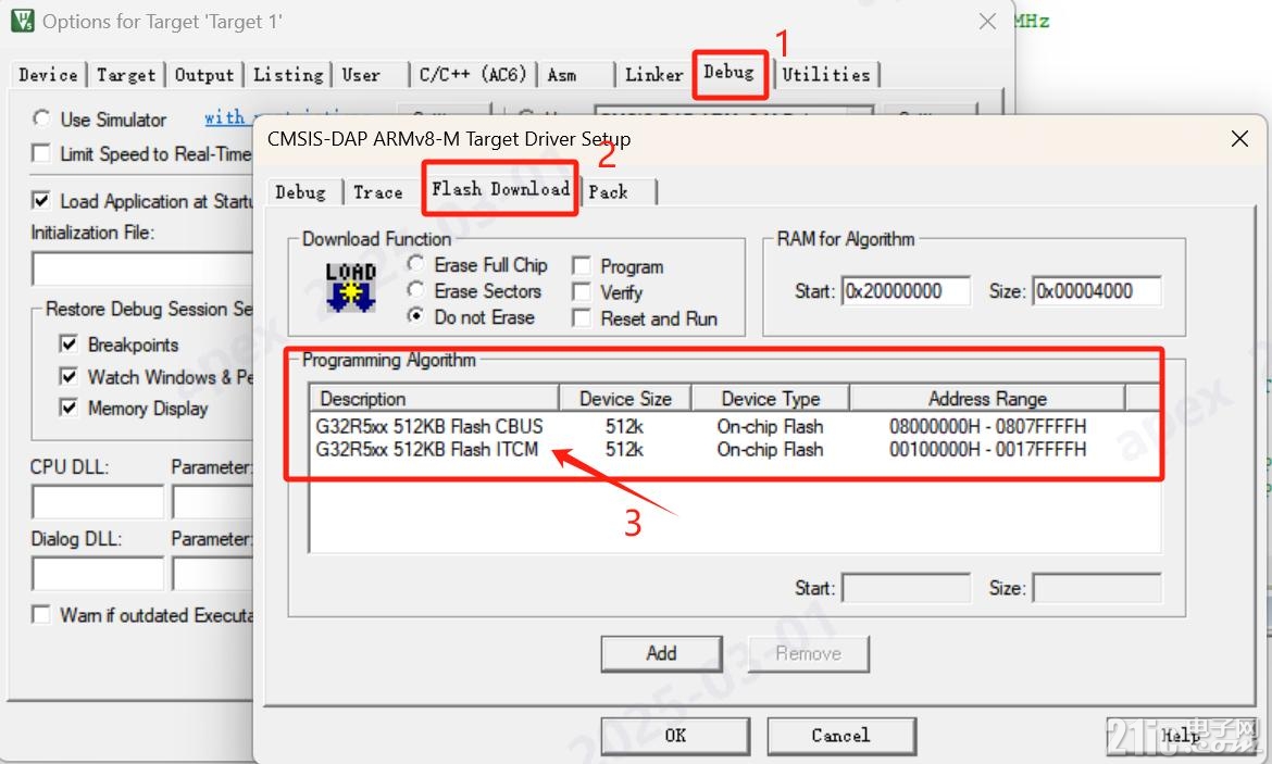

     根据实际的测试结果,ITCM的访问接口实际的运行性能比BusMatrix会存在30%左右的优化。具体的配置方式为:
     用户通过该界面选取第二条路径即可,如果没有发现第二条路径,需要进行PACK包升级,有可能是安装包过旧导致的。
     同时,在SCT文件内,定义ROM起始地址为 0x00100000。
#define __ROM_BASE     0x00100000    //ITCM路径下的FLASH起始地址
#define __ROM_SIZE     0x00040000
;#define __ROM_BASE     0x08000000  //BusMatrix路径下的FLASH起始地址
;#define __ROM_SIZE     0x00080000

G32R501在各个静态配置下,相应RAM的七区间分配图如下,用户可以根据自身程序的架构特点来自定义RAM空间。

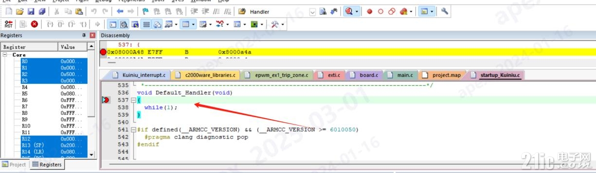

当用户出现程序仿真时,进入系统默认中断循环的异常状态时,需要优先排查内存空间分配,优先通过上述方法确认内存分配是否异常。
