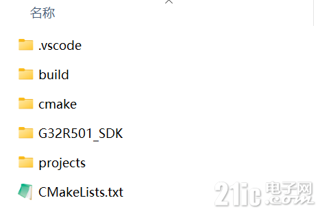

文件组织
为便于叙述,本文约定了如下的文件组织形式:
文件夹结构
文件夹结构
下面一一描述各项内容:
.vscode 文件夹
VS Code 的配置文件夹。
cmake 文件夹
针对编译器的必须文件。
G32R501_SDK 文件夹
G32R501 SDK 库,直接使用极海官网提供的 SDK 库。解压缩文件时请确保文件层级与上文所列一致。
projects 文件夹
用户项目文件夹。
子目录需要满足以下的目录结构:
  1. ├─INC     --- 头文件目录
  2. └─SRC     --- C 文件 目录
如果实际目录结构与上面的不一致,则需要修改 CMakeLists.txt 文件。
CMakeLists.txt 文件
CMake 构建所必需的文件,下一节会详细说明。

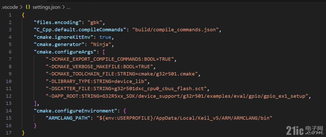

在 VS Code 里编辑和编译
“一个小手术”
为了能让 VS Code 更好的工作,我们在打开 VS Code 前,先弄好 VS Code  的配置。在 .vsode 下,用文本编辑器创建 settings.json 文件,并写入如下内容:
settings.json
settings.json
文件中 cmake.configureArgs 部分内容与前文所述的“配置”部分大致相同,作用也就很明显了。这些参数控制着  VS Code 更好的为我们工作。
经过前面的步骤,就可以启动 VS Code 打开工程所在根目录,就可以在 VS Code 里愉快地编码了。

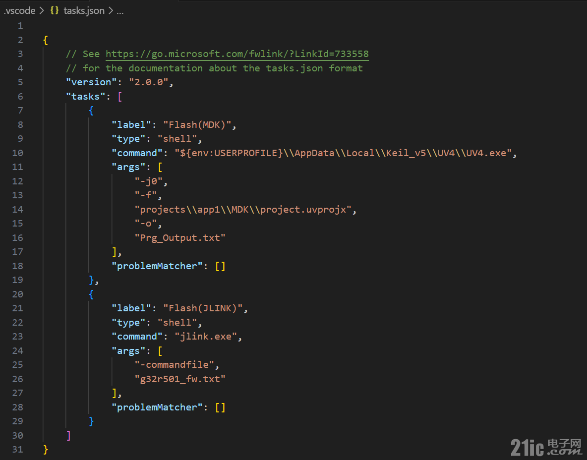

VS Code 提供了“任务”机制能让我们更好的进行开发。这里列举作者认为非常有助于提高效率的一个功能:实现“一键下载”。
点击 VS Code 菜单【终端】→ 【配置任务...】,在弹出的下拉列表里,选择【使用模板创建 tasks.json 文件】→ 【Others 运行任意外部命令的示例】。操作完成后会在 .vscode 目录下生成一个 tasks.json 文件,并打开。编辑这个文件:
tasks.json 文件里 tasks列表定义了若干可执行的命令及响应的命令参数。上述示例中名为 “Flash(MDK)” 的任务实际调用 keil 进行烧录;“Flash(JLINK)”任务是调用 JLink 进行烧录。
开发人员可以照例编排其他任务以提高开发效率。
