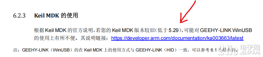

官方对于板载的调试器有说明,具体可看此链接:
  1. https://www.geehy.com/design/hardware_detail/12
本人电脑使用WIn11,Keil MDK 使用版本为 5.24
板载调试器为 GEEHY-LINK ,使用USB插入后,电脑设备管理器将显示出来 WinUSB 与虚拟串口

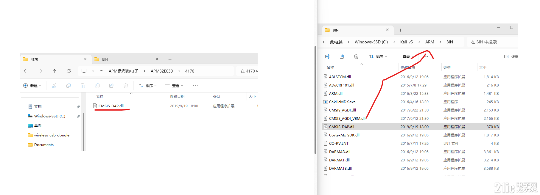

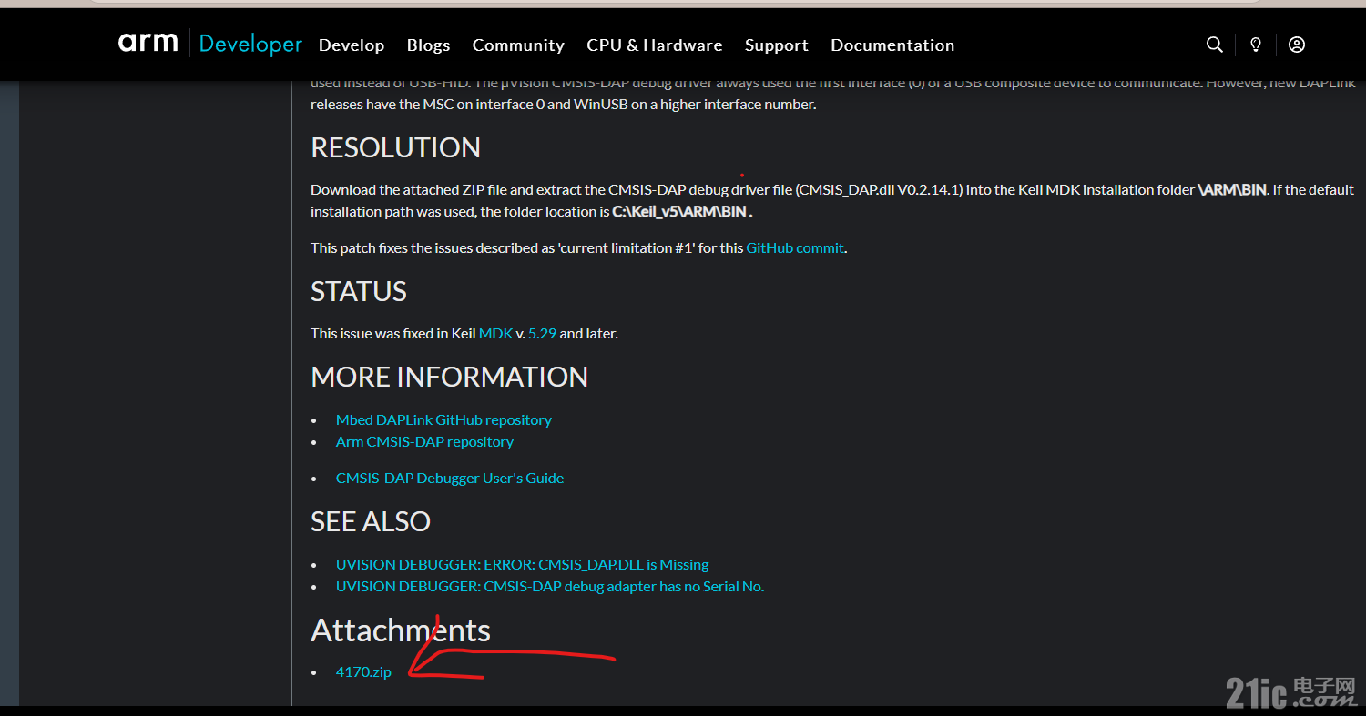

此时我们打开官方例程,随便打开一个,在debug中选择DAP-link后,找不到设备时,可查看软件版本是否过老,如是,进入此链接下载压缩包后,
  1. https://developer.arm.com/documentation/ka003663/latest
解压,将 CMSIS_DAP.dll 放入C:\Keil_v5\ARM\BIN 文件夹下

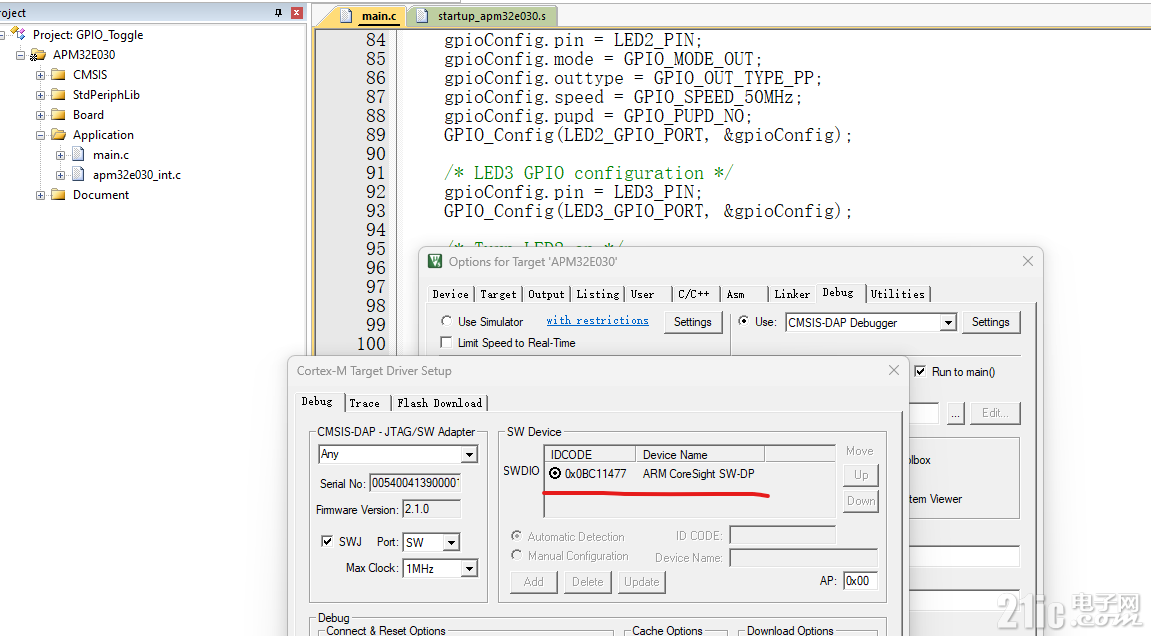

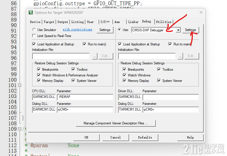

此时在打开 Keil  软件,点击魔术棒,进入debug选项,选择DAP link,并进入setting,勾选下载后复位
之后点击下载或者点击调试按钮,进行程序的下载,我选择的GPIO例程,可看带到LED1与LED2进行闪烁,此时说明DAPlink设置成功,可以开始程序的编写了
