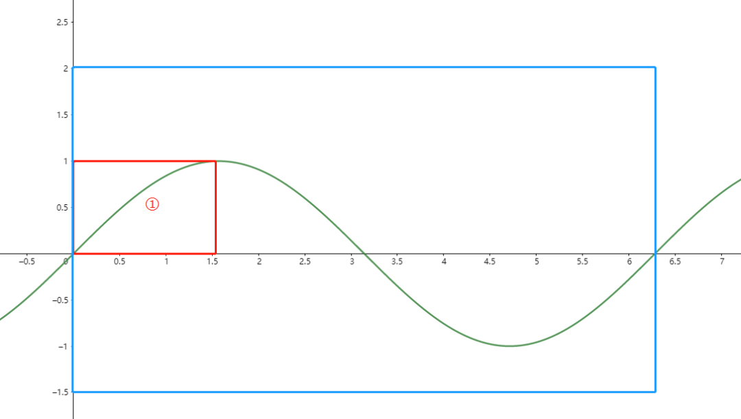

首先我们来简单分析一下这个波形:
在蓝色框内是一整个周期的波形;
在红色框内是四分之一个周期的波形;
其实不难发现,我们只要表示出这四分之一个波形的数据,其余剩下的波形都可以通过换算表示出来。
这样做就大大节省了查表法所需要的空间。

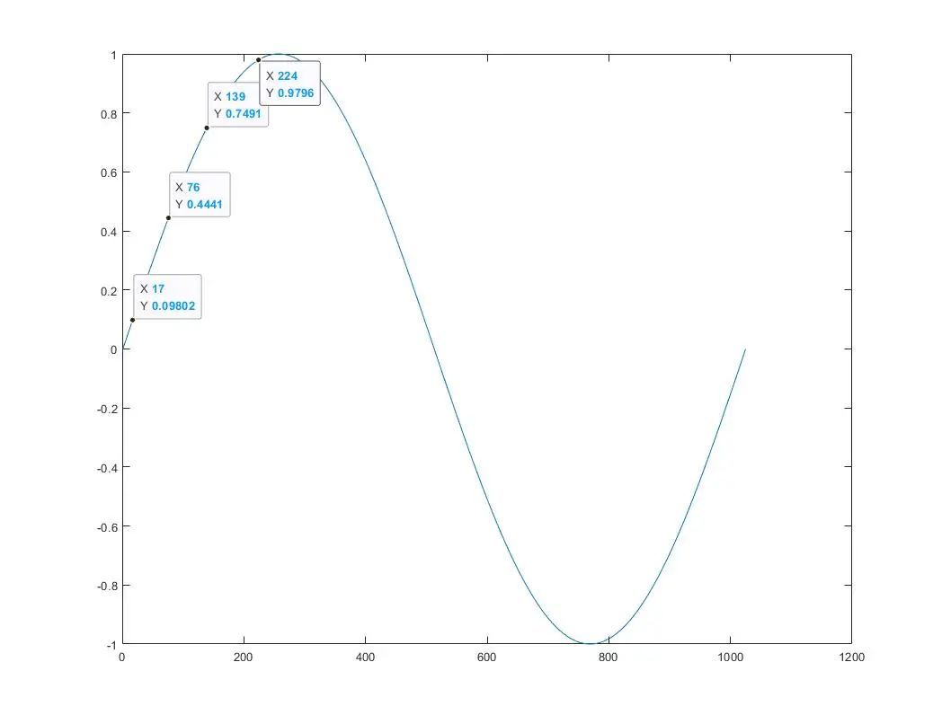

打印的输出结果如下:
浮点类型的正弦表
这里我们可以简单取几个特殊点验证一下,发现整体还是可以接受的;
matlab输出的波形

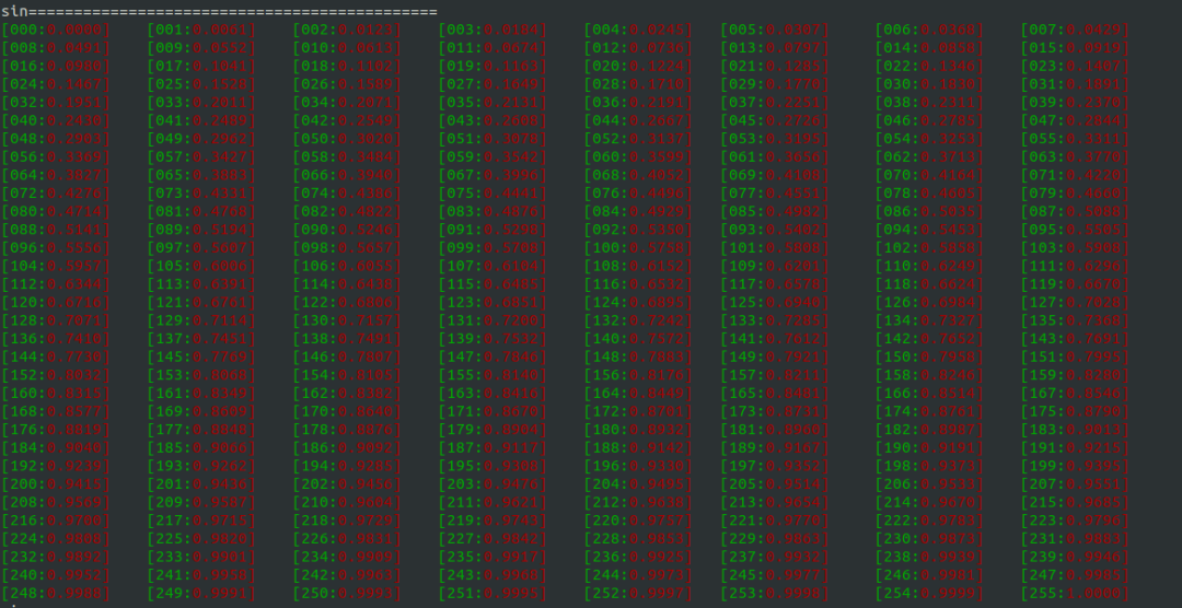

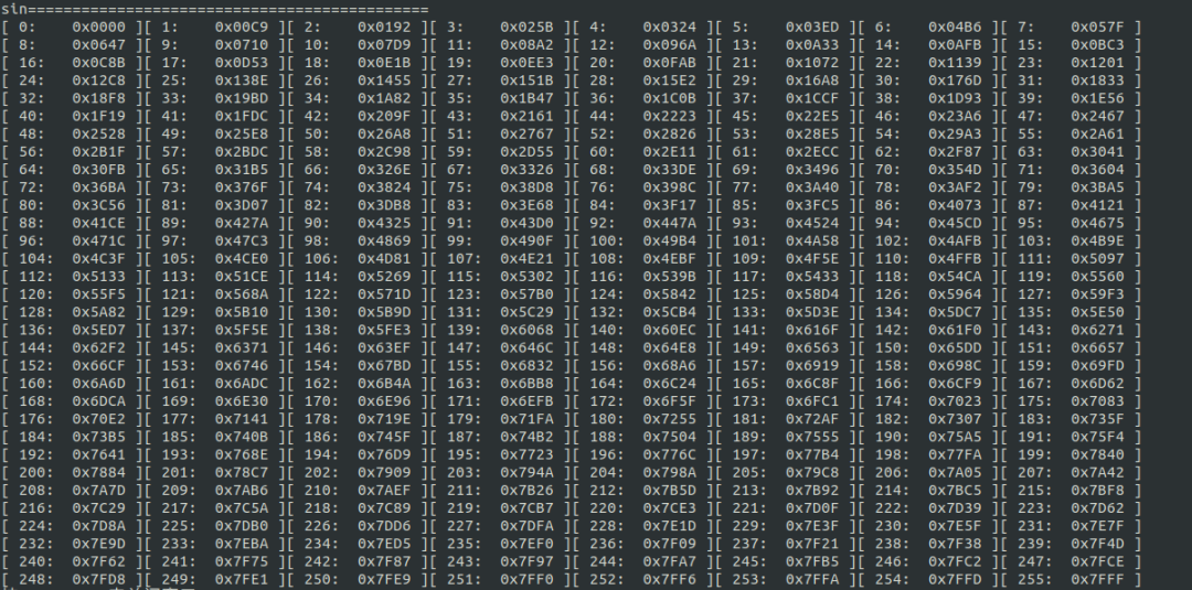

下一步就是将浮点数据y转化为格式哈,
最终输出结果如下所示;
Q格式正弦表源码部分

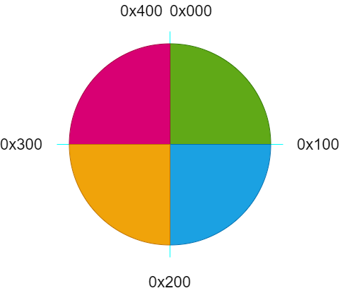

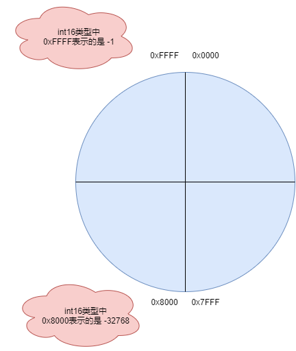

由于输入的是格式,所以这里可以简单画个图;下面是角度从的示意图,如下所示;
角度值
这里注意,负数是以补码形式进行保存的,正数的补码等于他本身;
负数的补码是除了符号位外,其他位取反,然后加上1;
所以可以算一下 表示;
表示 ;

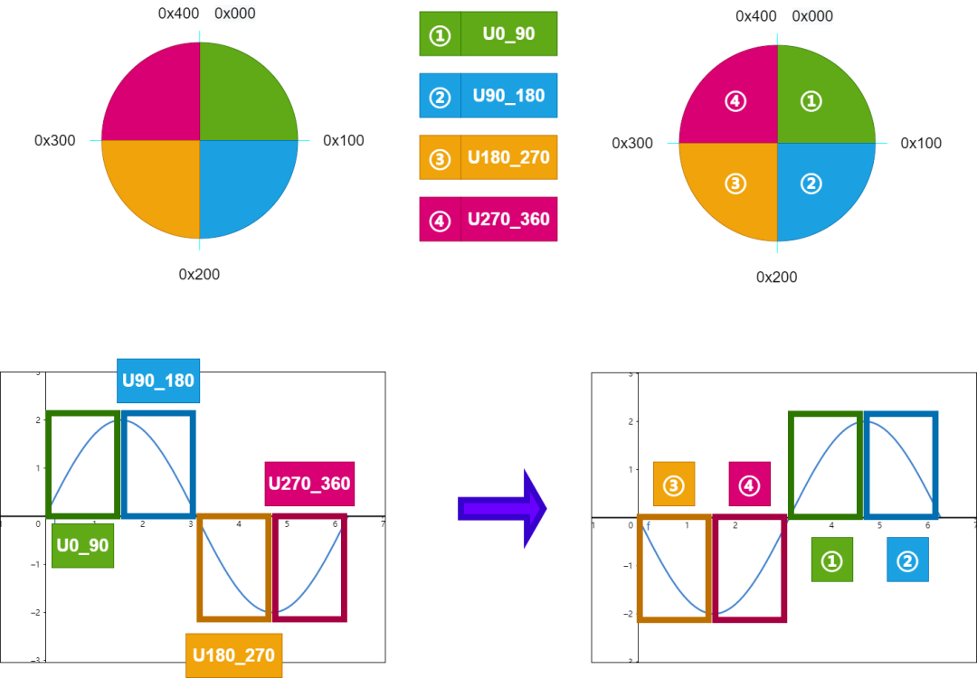

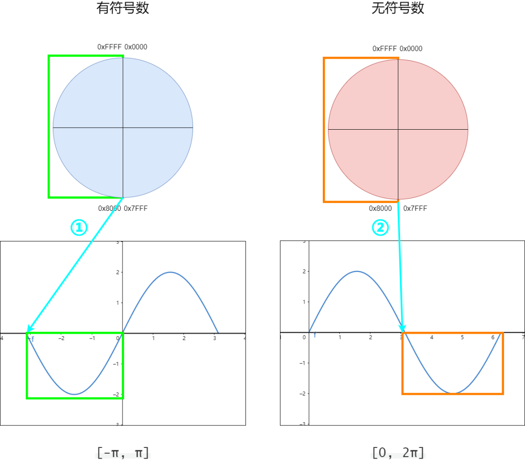

因为Q格式中有无符号的范围和带符号的范围,所以这里的充分利用这个的数据,并且兼容了传入参数可以是有符号或者是无符号,这里比较绕,先看下面这张图片;
有符号和无符号 对比
上图中;
左边是有符号,右边是无符号数;
两个圆形分别表示和的数值范围;
左边绿色框内的波形相对应,橙色框内的波形相对应;
这里有几点我们要注意一下,无论是有符号和无符号,他们的周期都是相同的;
有符号整数 int16 :-32768 ~ 32765 ,
无符号整数 uint16 :0 ~ 65535,
所以这两者都使用 65536个数来表示正弦的一个周期,也就是 2π。
这里是比较关键的地方,因此对于 0x8000 这个关键点,有符号和无符号所表示的数值是不同的;
有符号整数 int16 :0x8000 表示为 -32768;
无符号整数 uint16 :0x8000 表示为 32768;
因此这他们刚好相差了一个周期 65536,所以表示的正弦数值y是相同的,正如上图中蓝色箭头和所示。

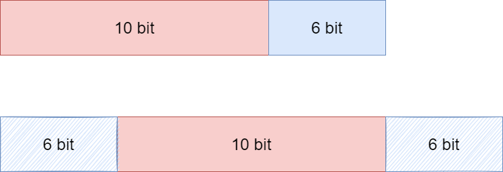

由于有符号整数 int16 的最高位是符号位,所以这里我们先把它转化成无符号整形;
前面用 类型是为了防止数据溢出,这里加上,相当于对正弦波平移了半个周期,所以在下面y和x的映射关系需要根据实际情况来修改;
因为前面提高过正弦表的四分之一是256个数据,所以整个正弦周期应该是 1024 个细分数据,那也就是2的10次,就需要 10 bit;
的数据范围是 ;
的数据范围是 ;
为了获取有效的高数据,对数据右移 ,具体如下所示;
所以,我们又可以得到以下这个数据的范围  ,
因此我们在程序中引入四个掩码,作为正弦波形落在哪个象限的标识位,这样也避免了使用除法运算,提高了效率,具体如下所示;
其中,表示 ,以此类推;
那为什么是这个映射关系呢?
0~90°不应该是从 吗?这里我们再简单解释一下;
前面有一个这样的操作,具体如下;
这里的加上,相当于加了一个,正弦波形向左移动了半个周期;因此整体的映射关系要和原始的数据对应起来,具体如下所示;
最后,既然我们已经知道波形在哪个象限了,就可以根据当前象限和我们正弦表的关系来得到新的波形,这里有中心对称,关于y轴对称,简单做一下变换就可以得到正弦值和余弦值;
