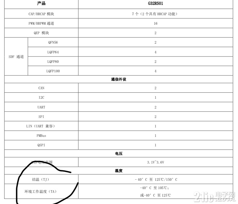

今天在查阅极海公司官网,惊奇发现G32R501-基于 Cortex-M52 内核的 32 位实时微控制器这款产品的数据手册更新了最新版,我对极海公司的G32R501双核产品早就产生了浓厚的兴趣,喜欢看他们公司的产品手册,了解其产品功能特点。
今天在看到手册上提到结温(TJ):–40°C 125/150°C;环境工作温度(TA):-40°C 105℃或-40°C 125℃时,不禁对结温的测试产生了好奇,结温究竟怎么样测试出来的呢?于是我翻阅了主流MCU厂商结温(Tj)测试方法,并总结了一下,给各位网友提供参考。
MCU(微控制器单元)的设计和应用中,结温(Junction Temperature, Tj) 的准确测量至关重要,尤其是汽车电子、工业控制等高可靠性场景。不同半导体厂商(如ELMOSTISTNXP)采用不同的测试方法,本文将对比它们的结温测试方案,并给出适用于其他MCU厂商的通用测量建议。
