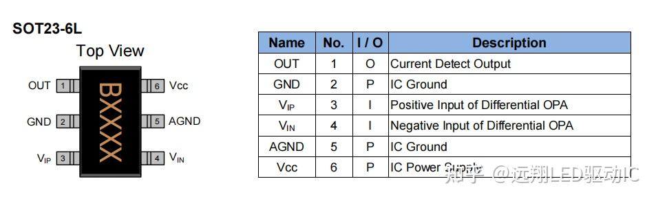

今天给大家分享一款耐压超高的90V高端点电流检测芯片-FP136,丝印是BXXXX。

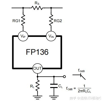

首先FP136的优势特点在于它的耐压特别的高,宽共模输入电压:3.3V至90V,以至于它的引用非常的广泛。它包括一个差分输入放大器和一个带有源输出的MOSFET,有三个外部电阻,轨道电流信号非常容易地转换为IC输出引脚的放大电压信号。此外,还可以通过改变这三个外部电阻器的值来调整增益。

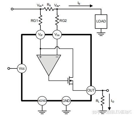

通过上面这个电路图我们知道,它是一款高端点电流检测芯片,因为它的感测电阻位于负载的上方,通过下图片是电流传感原理图我们就可以很清楚的知道。
二、高端电流检测IC的原理及优势:
那么高端电流检测芯片具体是怎么检测电流的呢?接下来详细说说其原理。我们知道低端电流测量通常可以采用传统的差分放大器,这为这种类型的测量提供了一种简单有效的方法。另一方面,低侧电流测量存在一些明显的缺点。低负载检测电阻位于负载和地之间,可防止负载直接接地。此外,如果负载意外接地,这种配置可能导致危险的高电流。高端测量消除了这些问题,允许负载保持与地面的直接连接,同时提供了一种方法检测意外短路引起的高负载电流。高端电流监控在电池供电系统中尤其有用,因为它不会干扰电池充电器的接地路径。但是,高端测量会对设备选择和操作带来额外的要求。对于这种测量配置,采用差分放大器的传统方法效率较低,因为差分放大器的输入电阻存在显着差异,需要确保使用非常匹配的电阻来获得可接受的共模抑制比等问题。

另外FP136还改良了一种延迟转换时间的简单方法。当感应电阻(RS)发生瞬态电压时,集成电路将改变源电流(IO)改为输出端,并在输出端产生电压变化。RC电路将在输出更改期间延迟一段时间。

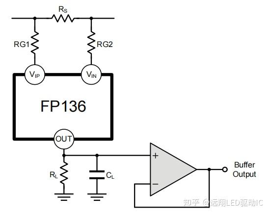

另外,在电流检测电路中阻抗的问题对检测结果会产生影响,那么怎样可以解决这个问题呢?
台湾远翔的一颗耐压超高的90V高端点电流检测芯片-FP136可以解决这个问题。
当设备直接连接到OUT引脚时,其阻抗与增益设置电阻RL并联连接。如果器件的阻抗较低,并联阻抗组合会影响系统的增益,导致输出电压不准确。
在OUT引脚与器件之间放置缓冲放大器是解决阻抗影响的一种简单方法。

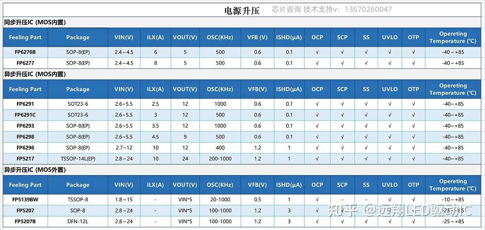

其他的电流侦测芯片料号参考:
