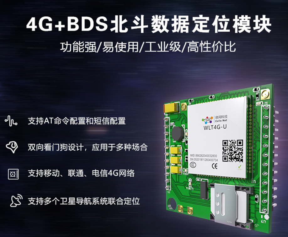

       国内资产追踪、车载监控、户外测控赛道持续发展,4G 通信 + 卫星定位一体化模组,成为终端厂商压缩硬件成本、缩短产品开发周期的重要器件。晓网 WLT4G‑GPS 为 LTE Cat.4 五模直插式 4G 北斗定位模组,本文从产业应用角度,解析产品核心能力、使用边界与落地适配场景。

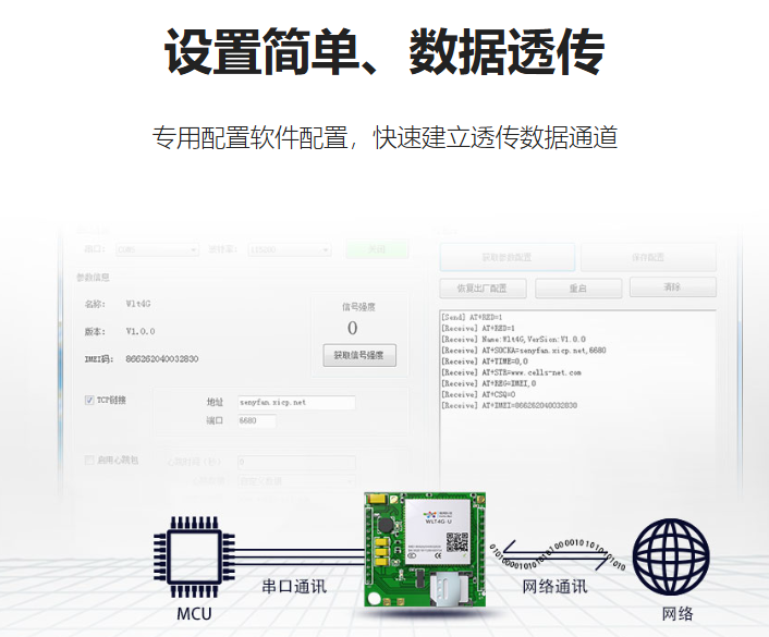

支持AT 指令、PC 可视化配置工具、短信远程配置;硬件引出复位、恢复出厂引脚,配套网络、服务器连接状态输出引脚,方便设备调试与现场维护。
