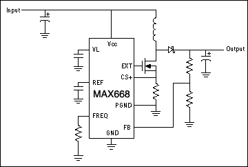

  其它类型的开关转换器具有与降压转换器类似的问题。以升压型转换器(图3)为例,此种类型转换器的基本结构类似于降压型转换器,只不过输入和输出易位。这样,出现于降压转换器输入端的问题也会出现在升压转换器的输出端,反之亦然。
2011-12-6 23:13:00 上传下载附件 (2.79 KB)
  图3. 这个升压型开关调节器缺省同步整流器,但仍然相似于输入和输出互换的降压型结构。

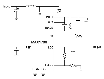

  线性后端调节
  有些应用要求输出噪声非常小,而又无法接受线性调节器的低效率。这种情况下,采用开关调节器后接线性调节器的结构可能会比较适合。后端调节器可以削弱开关调节器产生的高频噪声,最终的噪声性能可以接近于一个单独的线性调节器。由于大部分电压转换由开关调节器完成,因而效率的损失要比完全采用线性调节器时小得多。
  这种方案也可以用于在输入输出电压范围有重叠的应用中,替换反激式和SEPIC转换器。当输入电压低于输出时升压转换器工作,而当输入高于输出时线性调节器发挥作用。升压转换器和低压差(LDO)线性调节器可以被组合到单片IC中(图6)。这种器件具有一种跟踪模式,使升压转换器的输出电压总是高出LDO输出电压300mV。这样,LDO调节器能够保证具有足够的PSRR和电压裕量(输入减输出),可以在各种情况下抑制升压转换器的输出噪声。
2011-12-6 23:13:00 上传下载附件 (2.88 KB)
  图6. 作为第三种选择方案,此IC结合了一个开关型调节器(用于升压)和一个线性调节器(用于降压),当输入电压范围跨越输出电压时可以保持稳定的输出。

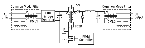

  按照定义,共模传导噪声在输入或输出端的两条连接线上相位相同。一般来讲,它仅对那些和大地有连接通路的固定系统造成影响。在一个带有共模滤波器的典型离线式电源中(图7),共模噪声的主要来源是MOSFET。MOSFET通常是电路中的主要耗能元件,很多情况下它需要配散热器。
2011-12-6 23:13:00 上传下载附件 (2.81 KB)
  图7. 在这个典型的离线式电源中,共模滤波器可降低输入和输出两侧的噪声。
  TO-220器件的散热片连接于MOSFET漏极,而大多数情况下,散热器会向大地传导电流。由于MOSFET与散热器电气隔离,它和大地之间具有一定的分布电容。随着开关的打开和关断,迅速变化的漏极电压会通过分布电容(CP1)向大地发送电流。由于交流电线和大地之间的低阻抗,这种共模电流会通过交流输入流入大地。变压器也会通过分布于隔离的初、次级绕组间的电容(CP2A和CP2B)传导高频电流。这样,噪声会同时传向输出端和输入端。
  图7中,共模传导噪声被安置在噪声源(电源)和输入或输出之间的共模滤波器抑制。共模扼流圈(CML1和CML2)通常是在单一磁芯上按图中所示极性绕制而成。负载电流和驱动电源的入线电流都是差模电流(电流由一条线流入另一条线流出)。在这种由单一磁芯绕制的共模扼流圈中,差模电流产生的磁场互相抵消,因此可以使用较小的磁芯,因为其中的储能很小。
  许多为离线式电源设计的共模扼流圈采用空间上分离的线圈绕成。这种结构增加了一定的差模电感,这有助于降低传导型差模噪声。由于磁芯同时穿过两组线圈,所以由差模电流和电感产生的磁场主要存在于空气中而非磁芯中,这会导致电磁辐射。
  产生于电源所带负载的共模噪声会经由变压器中的分布电容(CP2A和CP2B),穿过电源向交流电网传播。在变压器中增加法拉第屏蔽(初、次级之间的接地层)可以降低这种噪声(图8)。屏蔽层的引入在初级和次级线圈与地之间分别形成了分布电容,这些电容将共模电流旁路到地,而不再穿过变压器。

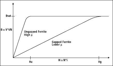

  降低电感散射的关键是选用高磁导率的材料,以便使磁场局限于磁芯中而不向周围空间散射。在高磁导率介质中,磁场密度几乎随着磁导率正比增加。这很象是并联的电导:当一个1S的电导(即1Ω电阻)和一个1mS的电导(1kΩ电阻)并联时,其中的电流将是1mS电导中电流的1000倍。一个1000µ、1in²的磁芯相比于一个1µ、1in²的磁芯,其中的磁场密度之比例为1000:1。高磁导率介质不能储存很多能量,所以,为了缩小电感尺寸,常常采用带有气隙的高磁导率磁芯。
  为方便理解,参见图9。参量B (X轴)正比于V×t/N,其中N为线圈匝数。参量H (Y轴)正比于N×i。这样,曲线的斜率(正比于µ)也就正比于电感(L = V/[di/dt])。为这个铁氧体磁芯(或其他类型的高磁导率磁芯)增加气隙将使斜率降低,同时降低了等效磁导率和相关的电感。电感因斜率的变化而降低,而最大电流因斜率的变化而增加,同时饱和磁感应强度B保持不变。所以,储存于电感的最大能量(½LI²)增加了。这种增加也可以通过给电感施加一个电压,然后观察达到饱和Bsat所需的时间来得到印证。储存于磁芯的能量是(V×i)dt的积分。因为对于带有气隙的磁芯,同样的电压和时间下总是具有更高的电流,所以相应的储能也更高。
2011-12-6 23:13:00 上传下载附件 (5.65 KB)
  图9. 铁氧体磁芯增加气隙后迫使磁通透出磁芯,使电感或变压器储能于器件周围的磁场中。

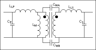

  变压器具有许多和电感共有的局限,因为它们采用同样的磁芯绕制而成。除此之外,变压器还有一些独有的特性。实际变压器的特性接近于理想变压器—以正比于绕组匝比的电压比率从初级向次级耦合电压。
  在变压器等效电路中(图11),绕组间的分布电容等效为电容CWA和CWB。这些因素带来的主要问题是隔离电源中的共模散射问题。绕组电容CP和CS很小,在开关型电源和调节器的工作频率下通常可以忽略。励磁电感LM的作用很重要,因为过高的励磁电流会造成变压器饱和。和电感一样,饱和状态下变压器的磁辐射将会增加。饱和还会造成更高的磁芯能损,更高的温升(有可能引起热失控),以及降低绕组间的耦合度。
2011-12-6 23:13:00 上传下载附件 (1.78 KB)
  图11. 变压器等效模型中的分布元件使其理想工作特性发生变化
  漏感是由仅匝链一个绕组而未匝链其它绕组的磁场产生的。虽然在有些耦合式电感和变压器(就象前面讨论的共模扼流圈)中有意将这个参数设计得比较大,但对于开关电源来讲,漏感LLP和LLS常常是最令人头痛的寄生元件。同时匝链两个绕组的磁通将两个绕组耦合为一体。所有变压器绕组都环绕磁芯,因此任何漏感都存在于磁芯外部,在空气中,会向外界产生磁辐射。
  漏感带来的另外一个问题是,当电流迅速变化时会产生大电压,这在大多数开关电源变压器中有所表现。这种大电压会使开关晶体管或整流器过压而损坏。吸收缓冲器(通常是一只串联的电阻和电容)常被用来耗散这种电压尖峰的能量,而使电压得到控制。另一方面,有些开关器件被设计为可以承受一定的重复性雪崩击穿,能够耗散一定功率,可以不用外部缓冲器。
  变压器漏感的测定很简单,只需短路次级线圈,然后测量初级电感即可。这种测量结果中也包含了通过变压器耦合的次级漏感,多数情况下,这个漏感也必须加以考虑,因为它也会增加初级侧的电压尖峰。对应的尖峰能量可按公式E = ½LI²计算,这样,漏感造成的功率消耗就是每一尖峰的能量乘以开关频率:P = ½LI²f。
