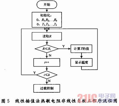

            NTC热敏电阻的主要缺点是热电特性的非线性现象严重,本次设计采用查表法对NTC热敏电阻进行线性化。线性插值法软件流程如图5所示。
            图5中,0,R1,R2,…,RK是曲线上横坐标取值;0,T1,T2,…,TK是其对应的纵坐标。K的取值可根据所需温度精度确定。温度T的表达式为:

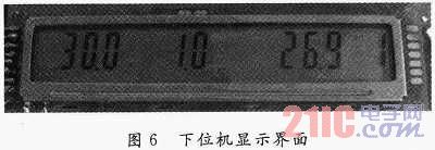

            将程序写入单片机中,连好硬件线路,通过键盘设置好温度上下限后,单片机开始采集温度数值。如图6所示,是下位机显示界面,LCD显示报警温度的上下限、当前温度以及下位机的代号。
            经过多次测试,将LCD显示的温度与普通温度计进行比较,得到表2中的数据。
            经过测试,温度误差在允许范围内,系统能够稳定的运行。当采集到的温度数值超过设定的上下限时,单片机就会发出报警信号,提醒用户进行温度控制。

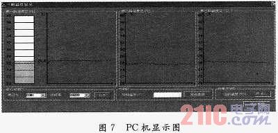

            首先进行上位机的硬件连接,连接完成后进行上电初始化并打开PC机的VC界面。当VC界面正常打开时,会出现“串口已打开”的提示;当VC界面无**常打开时,会出现“串口无法打开”的提示,出现此情况时首先检测硬件连接,再检查选定串口通道是否正确。PC机最终显示如图7所示。
