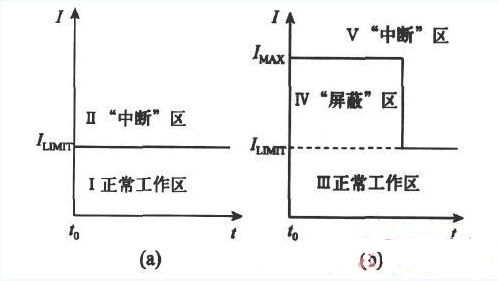

当负载电流超过限制电流ILIMIT 不太多且持续作用时间不太长时,我们希望过流保护电路能保持LDO 不中断工作,因此需要采用“屏蔽”模式屏蔽掉部分可以让LDO 不中断运行的过流信号,对于过流幅值和持续作用时间超过范围的过流信号,过流保护电路又能采取中断LDO 工作的模式。传统的“中断”模式电流保护电路工作状态如图1(a)所示,分为正常工作区Ⅰ和“中断”区Ⅱ,当负载电流不超过ILIMIT 时,LDO 工作在正常工作区,当负载电流超过ILIMIT 时LDO 进入“中断”区。加入“屏蔽”模式后的过流保护电路工作状态如图1(b),分为正常工作区Ⅲ、屏蔽区Ⅳ以及中断区Ⅴ,当负载电流小于ILIMIT 时,LDO 处于正常工作区,当过流信号的幅值在ILIMIT 和最大幅值电流IMAX 之间,持续作用时间在t=tMAX 之内即同时满足ILIMIT ≤ ILOAD ≤ IMAX,t ≤tMAX 时,LDO 进入屏蔽区,这个范围之外的过流信号将进入中断区。对比图1(a)和(b)可以看出,改进过流保护电路后的LDO 的正常工作区包括图1(b)的正常工作区Ⅲ和“屏蔽”区Ⅳ,增大了工作区的范围,提高了LDO 的工作效率。

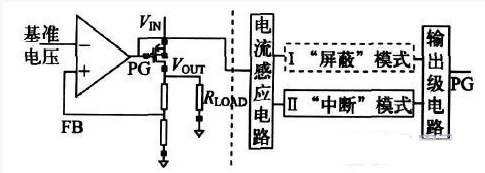

包含过流保护电路的LDO整体框图如图2所示,虚线左边是LDO主体电路,包括误差放大器、功率管、负载电阻以及分压电阻。虚线右边部分为电流保护电路,主要作用是感应并检测负载电流是否超过限制电流,然后通过控制功率管来决定是否使LDO 中断运行,包括电流感应电路和控制电路。传统的过流保护电路只采用图2中实框Ⅱ所示的“中断”模式(不包括虚框),对于任何负载过流情况,不论持续作用时间如何,都使LDO 中断工作;本文在传统的“中断”模式基础上,增加了“屏蔽”模式(如图2中虚框Ⅰ),能有效屏蔽希望LDO不中断工作的过流信号,使LDO更高效运行,同时保留“中断”模式,保证LDO安全工作。

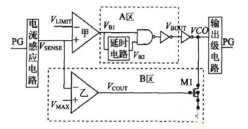

图3是改进前后的过流保护电路图。不加虚框部分是传统的“中断”模式过流保护电路,由电流感应电路、比较电路以及输出级电路组成。电流感应电路采样功率管电流。采样得到的电流和限制电流ILIMIT 分别转化为比较器的两输入端电压VSENSE 和VLIMIT 并进行比较,得到VCO。VCO作用于输出级电路以控制功率管栅极电压。如果负载过流,过流保护电路使得功率管栅极电压PG 为高电平,强行使LDO中断。
如果我们在电路中加入图3虚框A 区所示的电路结构,电路将变为“屏蔽”模式电流保护。屏蔽电路由延时电路、或非门构成。比较器甲输出的信号VB1 经过延时后得到VB2,VB1 和VB2 进行或非运算再经过一次反向后得到屏蔽电路的输出信号VBOUT。
lzmm|  楼主 | 2013-10-27 16:01 | 只看该作者
由于逻辑或运算只能使同时为1 的两个信号保持不变,因此,可以通过或非门和反相器消除掉延迟时间内的脉冲信号。在过流保护电路中增加屏蔽电路,则可屏蔽掉延迟时间内的过流信号,但如果负载电流太大,可能瞬间烧毁功率管,因此需要相应的关断电路。当负载电流超过最大限制电流IMAX 时,过流保护电路能不经过延迟直接关断LDO。
3虚框B 区电路能解决屏蔽时间内大电流可能导致功率管瞬间烧毁的问题,当延迟时间内出现很大过流信号时,能及时关断功率管,保证系统安全。关断电路由比较器乙和NMOS 开关管M1 组成。
当过流信号超过最大限制电流I MAX(此时VSE NSE>VMAX)时,比较器乙输出VCOUT 为高电平导致开关管M1 导通,使得VCO 强行为低电平而不受屏蔽电路影响并同步关断LDO,保证功率管安全。当过流电流不是太大时,比较器输出电压VCOUT 为低,开关管M1 不导通,不影响屏蔽电路工作。

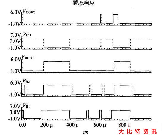

“屏蔽”模式的逻辑关系如图4所示,其中VB1和VCOUT 分别为比较器甲和乙的输出信号,VB1 经过一个延迟时间后输出信号为VB2,屏蔽电路输出电压为VBOUT,VCO为屏蔽电路的输出端。VB1、VB2和VBOUT的波形反应了屏蔽电路的逻辑关系,只有当VB1 和VB2 同时为高电平,VBOUT 才为低电平,否则VBOUT 一直为高电平,因此屏蔽电路屏蔽了延迟时间内的脉冲信号,保持宽脉冲信号;VCOUT为使能端,只要VCOUT为高电平,VCO 立即变为低电平。

将上述设计原理应用于输入电压为5V、输出电压3.3V、最大输出电流500mA、限制电流ILIMIT 800mA的LDO,使用CSMC 0.5 μm BiCMOS 工艺Cadencespectre 仿真工具,分别对改进前后的过流保护电路进行仿真。根据功率管特定的需要,设定延时电路延迟时间tMAX 为20 μ s,最大幅值电流IMAX 为3A。
图5中(a)曲线表示负载电流幅值和作用时间的关系,ILIMIT 和IMAX 分别为限制电流和最大幅值电流。图5 中(b)、(c)和(d)曲线分别为采用传统“中断”模式、“屏蔽”模式以及“屏蔽+ 中断”模式过流保护电路后LDO 的输出电压波形。
lzmm|  楼主 | 2013-10-27 16:02 | 只看该作者
图5(b)表示“中断”模式在所有过流情况时都会关断LDO。图5(c)的“屏蔽”模式能屏蔽tMAX内的过流信号,但同时也屏蔽了过流幅值超过IMAX的电流信号,只有在过流持续作用时间大于tMAX 时,LDO 才被关断。图5(d)的“屏蔽+ 中断”模式下,电路只在过流信号持续作用时间小于tMAX 而且幅值不超过IMAX 时屏蔽掉过流信号,对于其他超过ILIMIT的过流信号,都将中断LDO 运行。通过比较图5 的(b)、(c)和(d)曲线可以得到,相对于图5(b)的“中断”模式,图5(d)的“屏蔽+ 中断”模式扩大了工作区范围,又比图5(c)的“屏蔽”模式保护电路更安全。传统屏蔽电路都会在过流之后关断LDO,我们希望在某些短时且小幅度过流信号下LDO 仍能正常运行。结果表明,设计后的过流保护电路能达到预期效果,保证系统更高效安全地运行。
