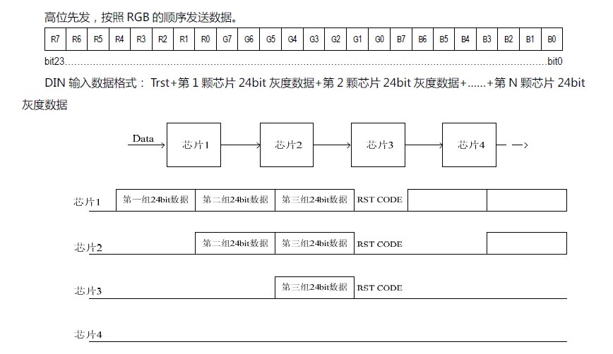

不知道大家有没有用过LED方面的驱动IC,我在写一款LED驱动IC(HD5056)的程序时遇到一个问题,发现时序比较难做到准确,不知道有什么好的办法,特来论坛求教,谢谢指点。以下是我的程序(这个程序是为了练习版主的数据驱动程序思想搞的,还没做到分离那一步:P)

 楼主| followme001 发表于 2014-9-14 11:10 | 显示全部楼层
按照时序,"0"码是先一个0.3us的高电平然后一个0.9us的低电平,这个可以做到。"1"码是一个0.9us的高电平和一个0.3us的低电平,在DAT置"0"后,可能是for循环和判断为"1"或者为"0"的语句 if ((r & 0x80) != 0)   把低电平拉长了,做不了时序上典型的0.3us吧,有什么写法可以改进这个问题?
 楼主| followme001 发表于 2014-9-14 19:46 | 显示全部楼层
那现在它aColor.b[i]就是三合一的数据了。
 楼主| followme001 发表于 2014-9-14 19:49 | 显示全部楼层
热烈欢迎大家改写以上的烂程序,哈哈。
 楼主| followme001 发表于 2014-9-14 20:25 | 显示全部楼层
yyy71cj 发表于 2014-9-14 19:51
如果要实现数码分离,一定要制作出与数据类型无关的播放器,所以对于发码的播放器来说,它只认数据,不论 ...
还是不太能理解,我试着改了一下,是这样的意思么?

one.dat[i] <<= 1这个回贴没显示出来。
