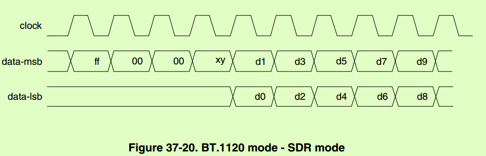

你好,对于“-i <input mode, 0-use csi->prp_enc->mem, 1-use csi->mem>”我觉得应该不是选择是csi0输入还是csi1输入吧,我觉得应该选择csi采集的数据传输的过程,0表示csi接口采集到的数据先到prp处理,再送到内存,1表示是csi的数据不经过prp处理,直接就送到了内存。我理解的对吗?

楼主你好,很抱歉,问题太多,把这个帖中的问题给漏掉了,很抱歉啊。你的理解是正确的。欢迎有问题继续在本论坛中交流哈~~

  • 请问对于bt1120 SDR mode,是不是只有在data-msb上才会接收嵌入的结束和开始信号?
  • 如果是只有data-msb上接收嵌入的结束和开始信号,那样data-msb指的是C[0]-C[7]还是Y[0]-Y[7]?
  • data-msb和data-lsb指的好像不是数据位的高位和地位
