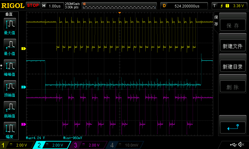

    最近使用407的SPI3连接一个16位的DA芯片,设置SPI3为单向只发送,从设备DA芯片的时序要求如下:片选SYNC的第一个下降沿启动写周期。SCLK必须在24个时钟下降沿后,才能将SYNC重新拉高。如果在第24个SCLK下降沿之前拉高SYNC,写入的数据无效。如果拉高SYNC前有超过24个SCLK下降沿,输入数据同样无效。
    我在代码中明明是写之前拉低片选,写完24位数据再拉高,但是片选信号总是在发送过程中就直接拉高了,片选信号引脚使用的普通IO软件操作,实际波形图如下:
    第一路信号:时钟SCLK;
    第二路信号:片选,使用的是GPIOF8;
    第三路信号:主设备输出MOSI,发送的数据是0xAAA1,数据正确。
摘出配置程序如下:

    各位有没有碰到类似情况,片选信号不受控制拉高,之前按照网上一些参照用的NSS引脚设置软件输出模式是这个情况,现在改成普通IO引脚片选还这样,求帮忙分析。

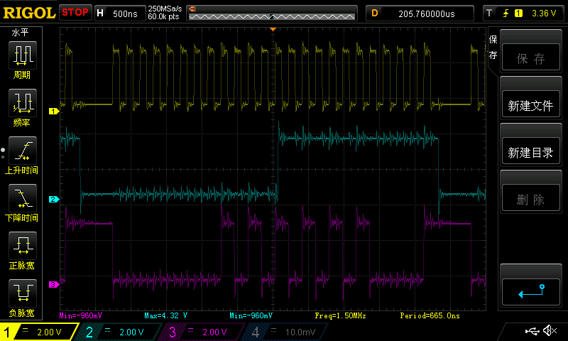

片选问题解决了,把SPI写函数修改成如下所示,片选波形逻辑正常,但是边沿处的振铃还比较严重,还要继续修改。
        while (SPI_I2S_GetFlagStatus(SPI3, SPI_I2S_FLAG_BSY) != RESET);
                while (SPI_I2S_GetFlagStatus(SPI3, SPI_I2S_FLAG_TXE) == RESET);
        SPI_I2S_SendData(SPI3, data[0]); //通过SPI3发送数据
        SPI_I2S_SendData(SPI3, data[1]); //通过SPI3发送数据
/* */        while (SPI_I2S_GetFlagStatus(SPI3, SPI_I2S_FLAG_TXE) == RESET);
        SPI_I2S_SendData(SPI3, data[2]); //通过SPI3发送数据
几个while判断的顺序不能变,尝试过不同的顺序判断while,波形就异常。
正常波形如下:
