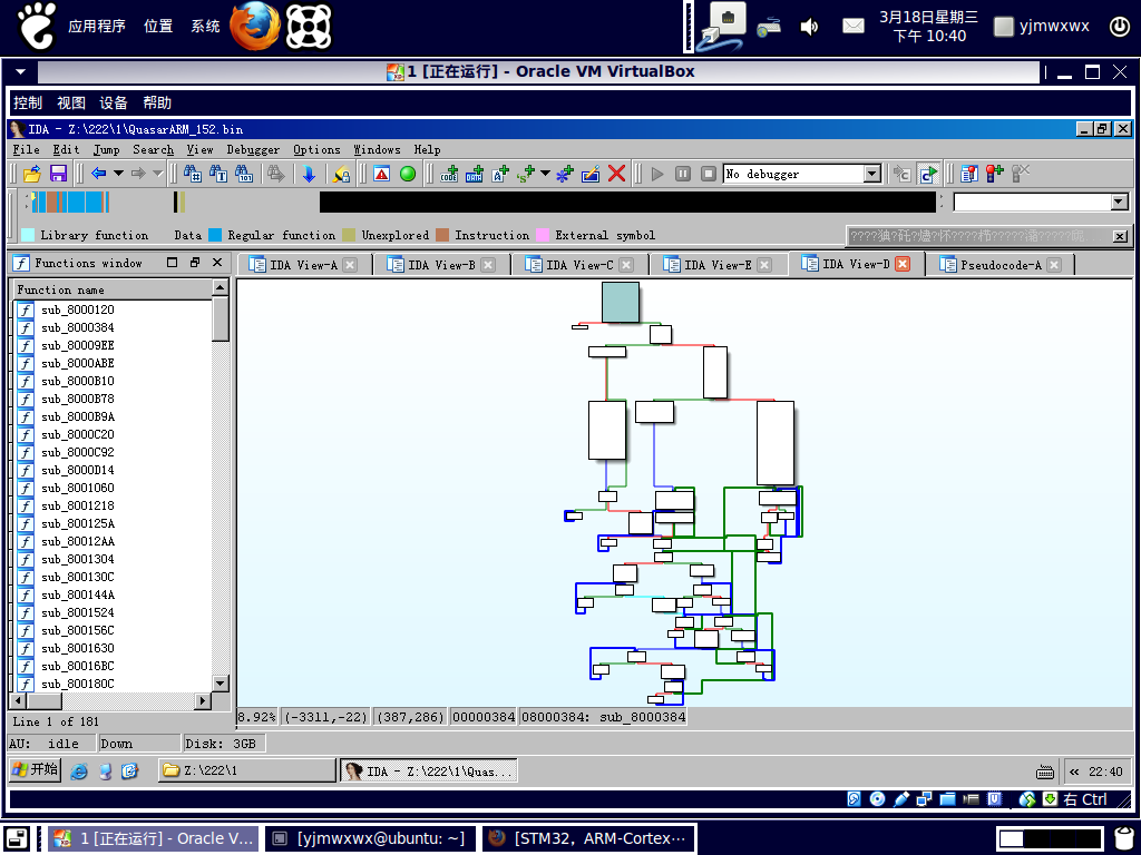

小学文化不懂英文操作IDA这款软件毫无压力

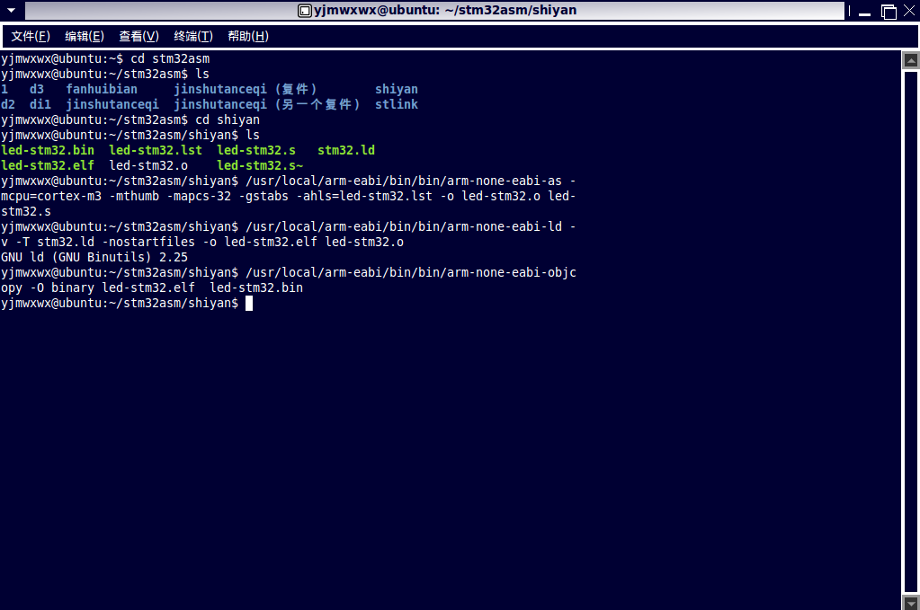

yjmwxwx 发表于 2015-3-18 23:31 | 显示全部楼层
20120703 发表于 2015-3-18 23:10
你是非主流啊,Ubuntu上你这样搞有什么意图。有必要这么搞吗。为什么不直接C写代码 ...
纯玩没啥意图俺是种地的农民没学过C语言啊,所以只能写汇编了,然后用GNU binutils编译。

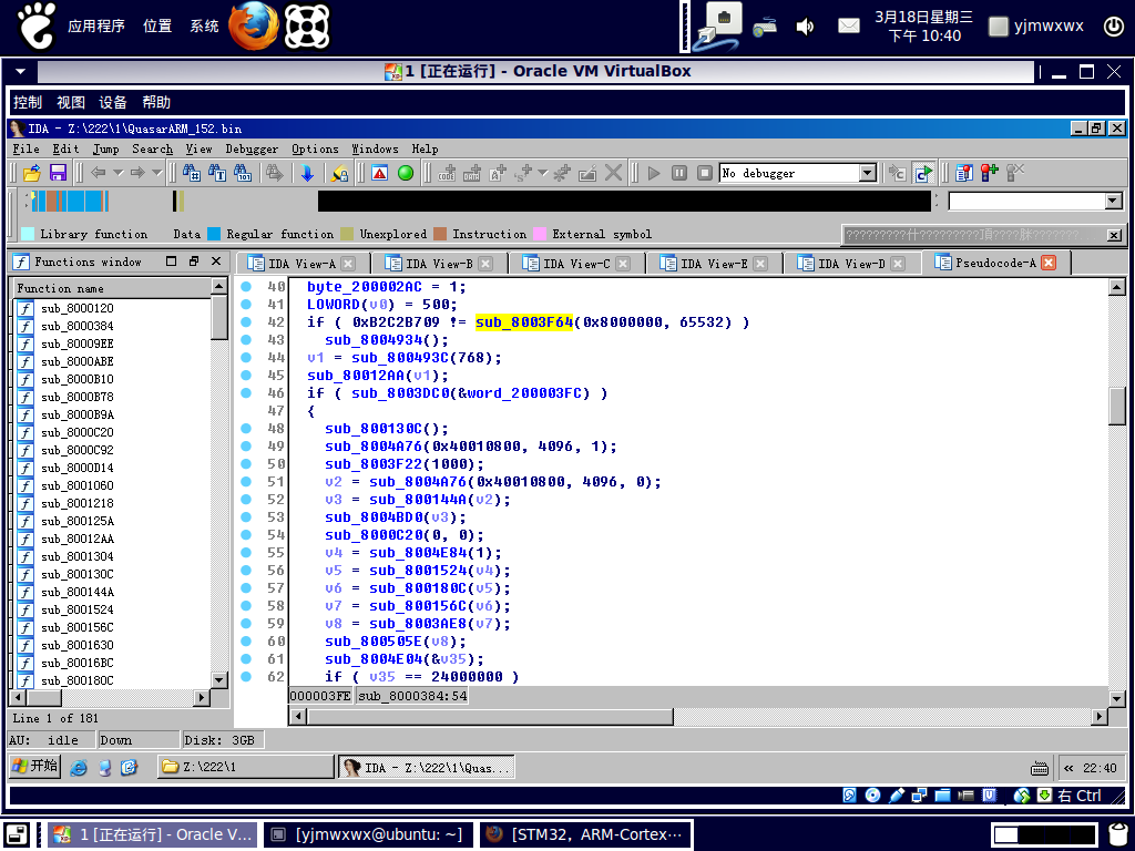

 楼主| haimianbao888 发表于 2015-3-19 08:07 | 显示全部楼层
这位肯定是大神。想问下IDA最后一张图是怎么搞出来的
yjmwxwx 发表于 2015-3-19 10:33 | 显示全部楼层
俺是种地的农民业余学了点STM32。最后那图是定位main然后按F5键转C啊,最近的IDA PRO 6.6泄漏版有这个插件。
