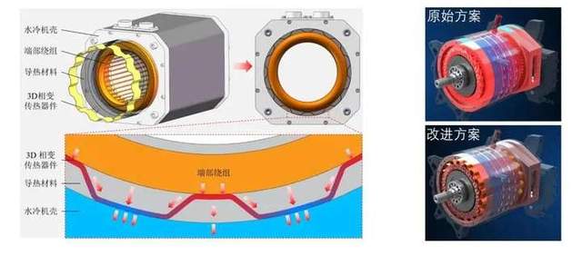

畅能达研发了热导率10000W/m▪K以上的相变热控器件,凭借热阻较低、导热速率快、传热能力大、适应性良好等优点,能做到热管理系统控制效果的整体提升。
以永磁同步电机的应用为例,该类型电机端部绕组的局部温度较高,针对该问题我们设计相匹配的热管或者折弯异型均热板,增加散热路径,避免热量堆积,控制温差。
