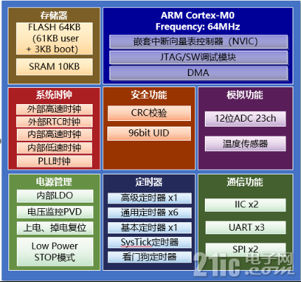

HK32R78家族功能框图
HK32R78功能特性
  • CPU内核:ARM® Cortex®-M0最高时钟频率64 MHz
  • 存储器:
  • 64 Kbyte Flash(包括61Kbyte主Flash区,以及可配置为主Flash区的3Kbyte Bootloader区)。
  • 10 Kbyte SRAM。
  • 时钟
  • 外部高速时钟(HSE):支持4~32 MHz
  • 外部低速时钟(LSE):32.768 kHz
  • 片内高速时钟(HSI):8 MHz/16 MHz/64 MHz
  • 片内低速时钟(LSI):40 kHz
  • PLL时钟:64MHz(最大值)
  • 数据通信接口
  • 3路UART:可以通过自带的波特率发生器产生不同的波特率,并且还支持单线半双工通信、多处理器通信等功能。
  • 2路高速SPI:支持4至16位可编程数据帧,带复用的I2S接口。
  • 2路I2C:支持超快速模式(1 Mbit/s)、SMBus和PMBus。在Stop模式下,支持数据接收唤醒。
  • 定时器及PWM发生器
  • 1个16位高级定时器(TIM1共4路PWM输出,其中3路带死区互补输出和刹车功能)。
  • 5个16位和1个32位通用定时器(TIM2/TIM3/TIM14/TIM15/TIM16/TIM17)。
  • 1个16位基本定时器(TIM6)。
  • DMA控制器(带5个通道)
  • 定点数除法/开方运算单元
  • 片内模拟电路
  • 1个12位SAR ADC(多达21路模拟信号输入通道)
  • 内部参考电压
  • 温度传感器
  • 日历RTC: 带闹钟功能
  • 典型工作电流
  • 运行(Run)模式:1.46mA@8MHz;7.31mA@64MHz
  • 睡眠(Sleep)模式:1.05mA@8MHz;671μA@32kHz
  • 停机(Stop)模式:2.8μA@3.3V (LDO低功耗)
  • 工作电压范围:2.6 V~5.5 V
  • 工作温度范围:-40℃~+105℃
  • 可靠性:通过HBM6500V/CDM2000V/LU800mA测试
  • 封装:LQFP44、LQFP32、QFN32、TSSOP20
