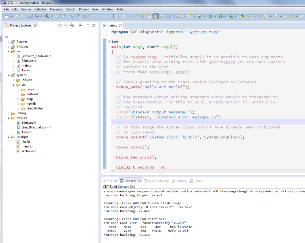

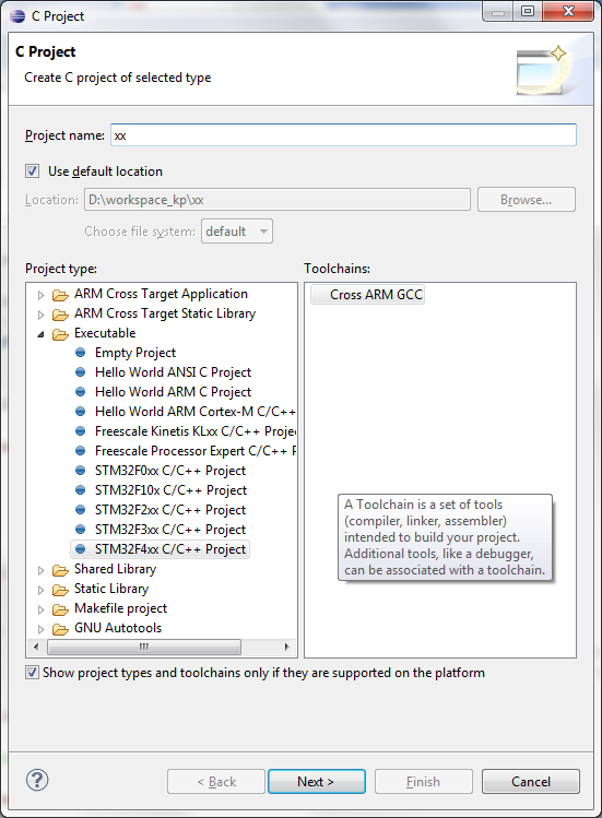

几个月前写了一篇《用Eclipse替代Keil&IAR来开发ARM应用》,介绍了GNU ARM这个优秀的Eclipse插件。但由于配置过于复杂,不太实用。好消息是这个插件升级了,提供了只有商业IDE才有的向导功能,这下对于新建工程来说,不用再手动配置linkgdb等功能。最强悍的是,除了原有的GDB调试插件,现在也支持最新的JLInk, OpenOCD了!注意这个OpenOCD,有了它,意味着世面上的绝大部分JTAG Adaptor都支持!比如stlink。闲话少叙,我们来看看效果。
1、  新建工程
2、  编译
3、  调试
1、  新建C/C++工程
福利来了,ST的死粉激动吗?目前该插件支持全系列STM32 MCUFreescale的这两个新建工程我没用过,有兴趣可以测测看,不过FreescaleCW也是基于Eclipse,用不用这个插件无所谓了,就是苦了NXP的兄弟们,还是继续用原来的方法新建工程吧。

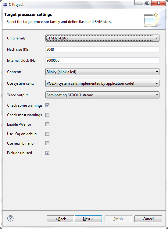

继续下一步:
很多东西可以选选嘛,手痒的话自己装一个点点看。
继续:
帮手痒的同学点一个,Toolchain很丰富啊,有没有!好了,接下来进入主界面。

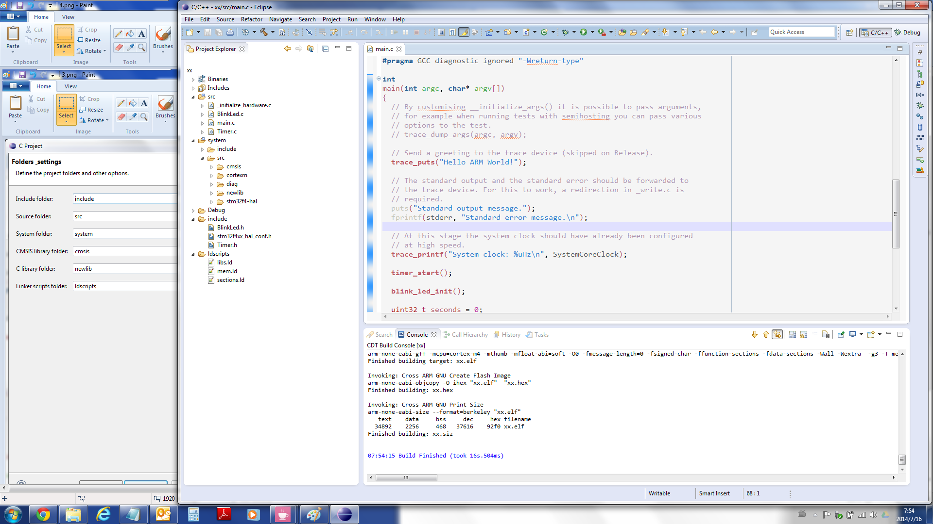

2、  编译
gnuarm_4
gnuarm_4
编译下,速度杠杠的。懒人们有福了,直接往上填代码就好了,bootlinklib啥都不用管了。唉~~

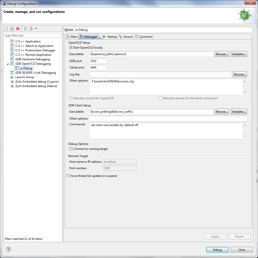

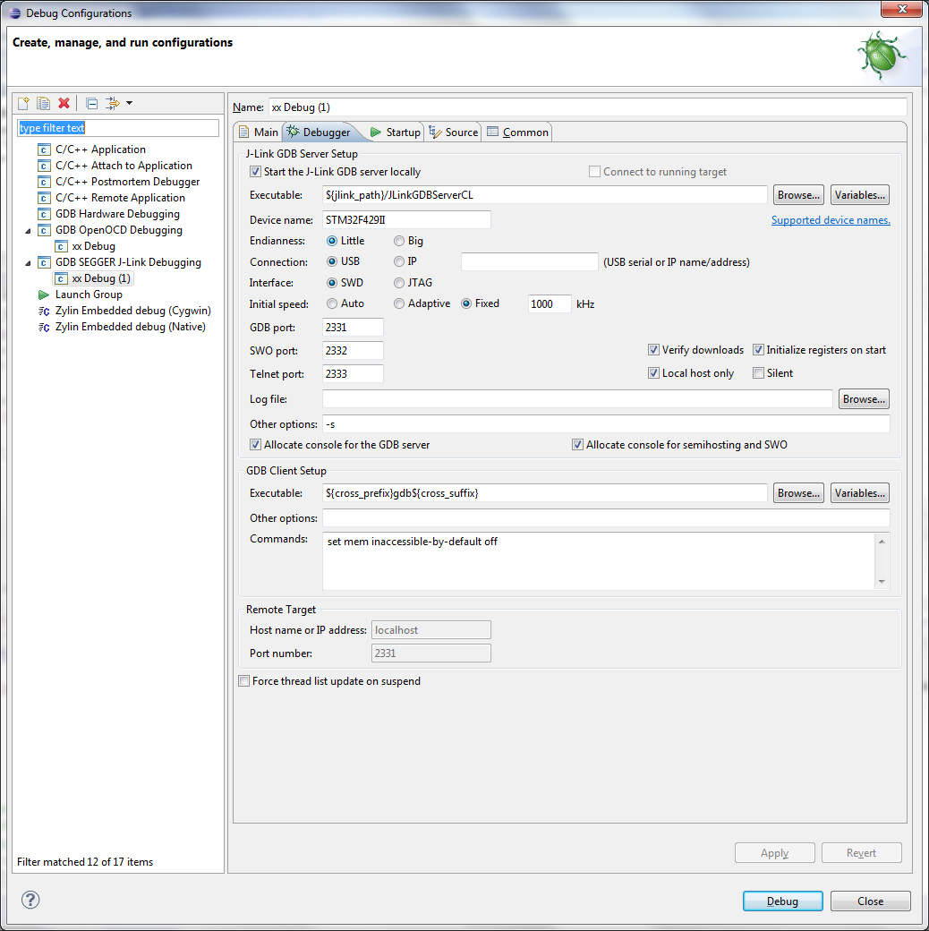

3、  调试
直接双击GDB SEGGER J-Link Debugging后就会生成一个xx Debug的界面,点Debug。靠,直接用默认值,有木有很傻瓜!!如果你有stlink,试试OpenOCD,也是用默认值就可以。
好了,来看下最终的调试界面:

J-Link是内置了。ST-link的话采用默认值不行吧(官方开发板不算)。。。

 楼主| kiya_21 发表于 2014-7-16 13:26 | 显示全部楼层
嗯,openocd如果不是st官方开发版,是要自己改改配置的。至于难易程度,应该还好吧。
