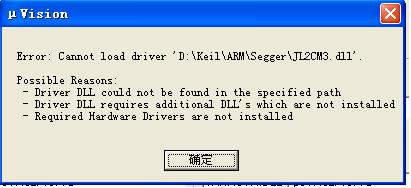

MDK下无法使用jlink
这个图是出现的问题,我在台式机上使用没有问题,但是在笔记本上就回出现这个问题,jlink的驱动是安装好的。
困扰很长时间了,请大神帮忙解决一下 谢谢了

uet_cache 发表于 2013-4-13 12:46 | 显示全部楼层
提示是驱动问题。
你的MDK什么版本,是不是太低了。
uet_cache 发表于 2013-4-13 12:47 | 显示全部楼层
看提示是找的KEIL路径下的驱动。。。 理应不是KEIL下驱动啊。。。

王紫豪 发表于 2013-4-13 17:50 | 显示全部楼层
重装 keil吧,两点建议:
1、软件就默认安装到 c盘吧,这东西,重装系统了反正也不能二次利用;没必要放 D 盘。
2、源代码不要有任何中文路径!

diweo 发表于 2013-4-15 06:58 | 显示全部楼层
用资源管理器,到D:\Keil\ARM\Segger下面看看到底有没有jl2cm3.dll.如果真没有,那就直接复制一个过去再试

tanmilaoshu 发表于 2013-4-15 10:26 | 显示全部楼层
好像是设置里面需要找到一个DLL文件,这个文件在Jlink驱动里面,你可以搜索一下,然后再设置里面指定这个DLL文件……

tanmilaoshu 发表于 2013-4-15 14:07 | 显示全部楼层
项目设置->debug->,选了jTAG以后有一个setting,然后应该可以选着DLL文件的路径……
