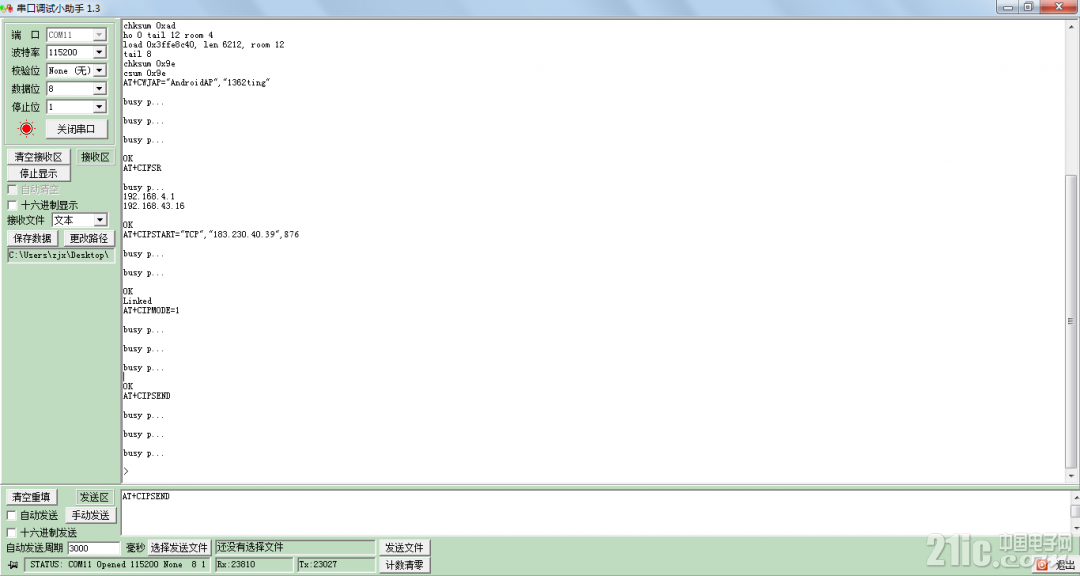

【2】ESP8266配置和EDP上传数据介绍:
选用ESP8266串口WIFI模块,通过AT指令控制WIFI模块接入互联网,依次完成与接入互联网、与OneNet服务器建立TCP连接、传输数据等操作。
1)配置WIFI模块;
模块配置接入OneNet,依次发送如下几个命令到WIFI模块:
AT+CWMODE=3
AT+RST
AT+CIFSR
AT+CWJAP="your ssid","password"
2)和OneNet服务器建立TCP连接,依次发送命令:
AT+CIPSTART="TCP","183.230.40.39",876  //和服务器建立TCP连接
AT+CIPMODE=1    //进入透明传输模式
AT+CIPSEND  //开始传输
命令执行结果如下图所示:

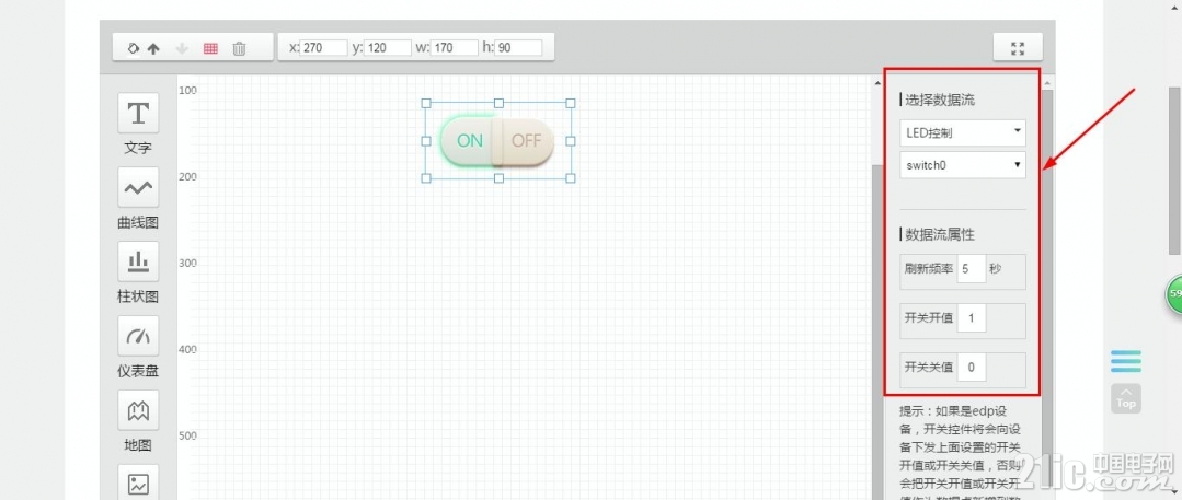

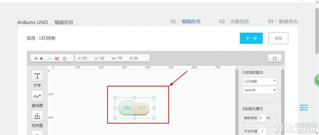

【3】创建设备和应用:
添加产品并创建接入设备,详细创建步骤请查看:http://open.iot.10086.cn/doc/art243.html#66。其中数据传输协议选择EDP。
在设备中添加应用,创建一个开关控件,在右侧的属性中选择对应设备的switch0数据流 ·注意到属性中有开关开值和开关关值两个属性,分别默认为1,0,这里不做修改(因为代码中1为开,非1则为关) ·修改EDP命令内容为switch0:{v}(与代码对应,代码中会将冒号前的部分作为上传的数据流ID,而将冒号之后的部分作为上传是数据值) 这里的{v}是通配符当下发命令的时候,他将会被开关的开/关值取代,稍后我们将看到命令的内容。
编辑完成后点击保存应用。
