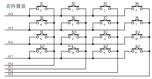

4×4矩阵键盘  那本单片机教科书都会有的接法   俗的要死
先说我想要用这些按键的功能:
1:0~9,10个阿拉伯数字按键。系统是12864液晶显示。 若无按键按下,界面显示0000.这个是没有疑问的。“设置”键按下,液晶界面要接收数字,怎么去接收呀??
例如数字按键“1”键按下。液晶显示1000。然后如果是数字键“2”键(当然也有可能是其他键)按下,液晶显示“1200”.依次接收4位阿拉伯数字。
困惑我的就是这么个简单的功能了。
2:“左”“右”方向键
3:“确认”,“清零”,“设置”键
4×4键盘怎么去实现这些功能按键,我同样也是摸不着头脑。幸好单片机IO口够用,我就接了几个独立式按键当作功能键。避开4×4键盘(现在一看见这个字眼心里就发毛:funk: ,惹不起还躲不起)。4*4键盘常用的是 行列扫描法。我也是采用的这种方法。
系统中需要多次用到“确认”键,那么就用到一次“确认”键,查询一次扫描程序吗。总觉得这样还不如把它单拉出来  给他“独立”起来

这个很好实现,大概思路如下:
首先,每个按键都编个号,我们称为“键值”或“键号”。对于数字键盘,键号最好是与键盘数字相互关联,比如,“1”键的键号就是1,“2”键的键号就是2。这样是为了后续程序的方便性。至于如何读键,这个大概不需要我教吧?所以这一步略过。
读到了键号后,如何实现你说的功能。其实关键在于你的心中要有一个“状态机”(这也是我曾经在一些手记中介绍过的)。用状态机的思路去解析这个问题,将非常简单。
1、在RAM中设立一个状态字(变量),意义如下:
  0=不可调节
  1=调节千位
  2=调节百位
  3=调节十位
  4=调节个位
2、程序开始时,未按键,状态=0,也就是说这个时候不可设置
3、“设置”键按下,令状态=1
4、任意数字键(0~9)按下,把该数字传递给当前激活的调节位;然后令状态+1,并判断状态是否>4,如是,则令状态=0(退出设置)
5、“左”“右”方向键,其实就是选择调节位吧?如是,则只要令状态+1或-1即可;
6、“确认”键,直接保存设置内容,并令状态=0
7、“清零”键,直接清除设置内容,并令状态=1
